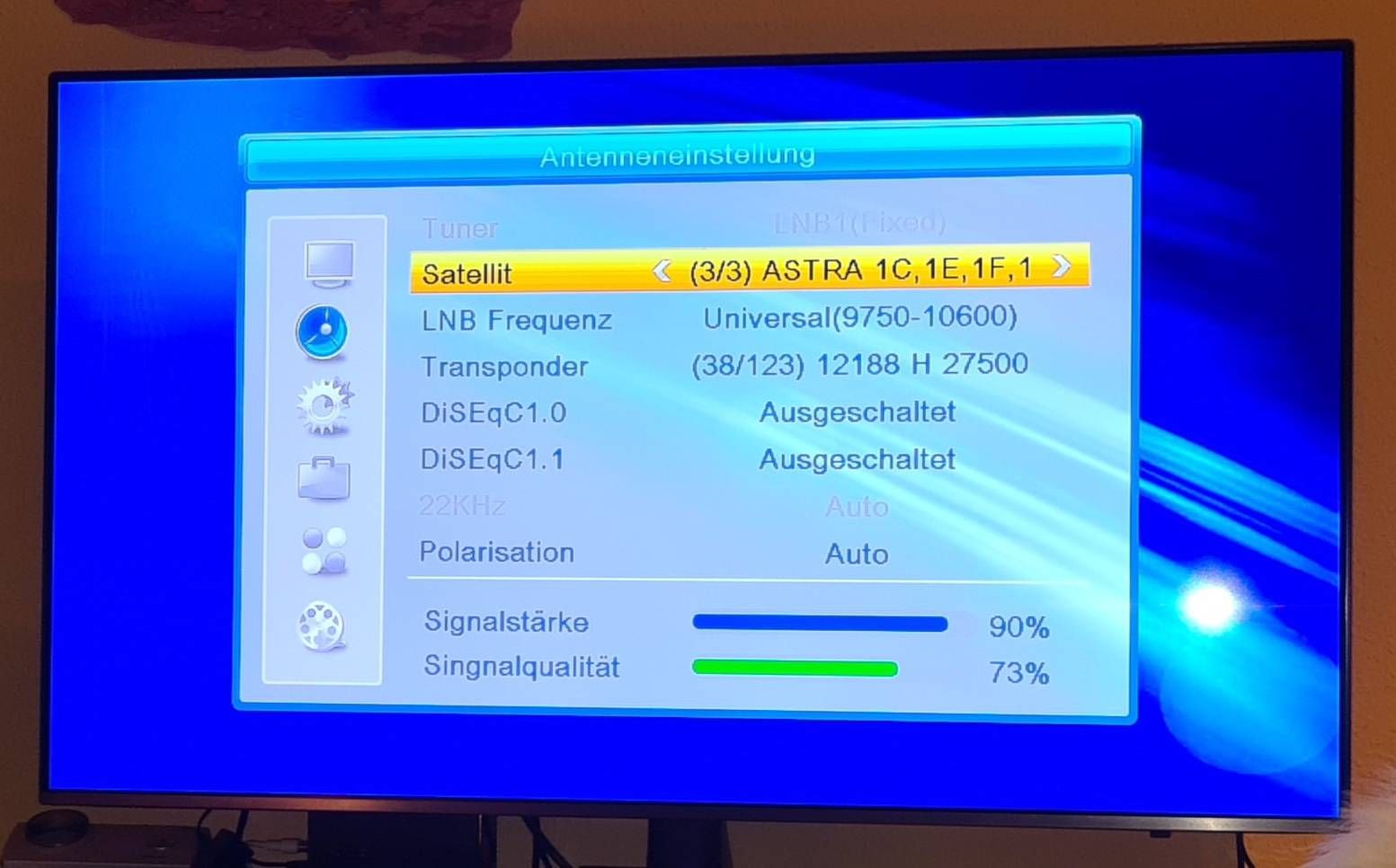

ich habe seit 3 Jahren einen UE49NU8009, den ich mit Kabel Deutschland über die Giga TV Box laufen ließ. Außerdem ist er mittels HDMI-Kabel an einen älteren Sat-Receiver angeschlossen, der immer gute Dienste leistete, wenn Kabel Deutschland mal ausfiel. Jetzt habe ich Kabel Deutschland gekündigt und möchte ihn über meine Satelliten Schüssel laufen lassen. Er ist ja diesbezüglich top ausgestattet, hat alle Tuner und wäre somit auf keinen Receiver angewiesen. Nun habe ich das Satelliten-Kabel vom Receiver entfernt, welcher unmittelbar darunter steht, an den TV angeschlossen, die nötigen Einstellungen vorgenommen und einen Sendersuchlauf gestartet. Aber er meldet "kein Signal". Am Receiver lief es unmittelbar vorher problemlos (Signalstärke siehe Foto) Was hat er für ein Problem und wie kann ich das lösen? Das ist sehr ärgerlich *1f611.png*Außerdem meldet er mir Benachrichtigungen, die täglich mehr werden, kann aber nicht darauf zugreifen, da sich keine Meldung öffnet. Kann mir bitte jemand helfen?Vielen Dank im Voraus!
Es könnte sein, dass das Sat-Kabel nicht richtig angeschlossen ist. Das ist mir auch schon passiert. Überprüfe es einfach nochmal.
Ansonsten empfehle ich einen Werksreset.
Danke für die Antwort! Ich hatte in der Zwischenzeit den Samsung Support am Telefon. Er riet mir, den DISEqC Modus auf 1/4 zu stellen. Nun empfange ich zwar 3/4 aller Sender, aber noch nicht alle. Das liegt dann wohl an der Justierung der Schüssel (ich hasse das, die zu justieren!). Bin aber sonst sehr zufrieden mit der freundlichen Hilfe. Das Problem mit den Benachrichtigungen ist jedoch weiter...
