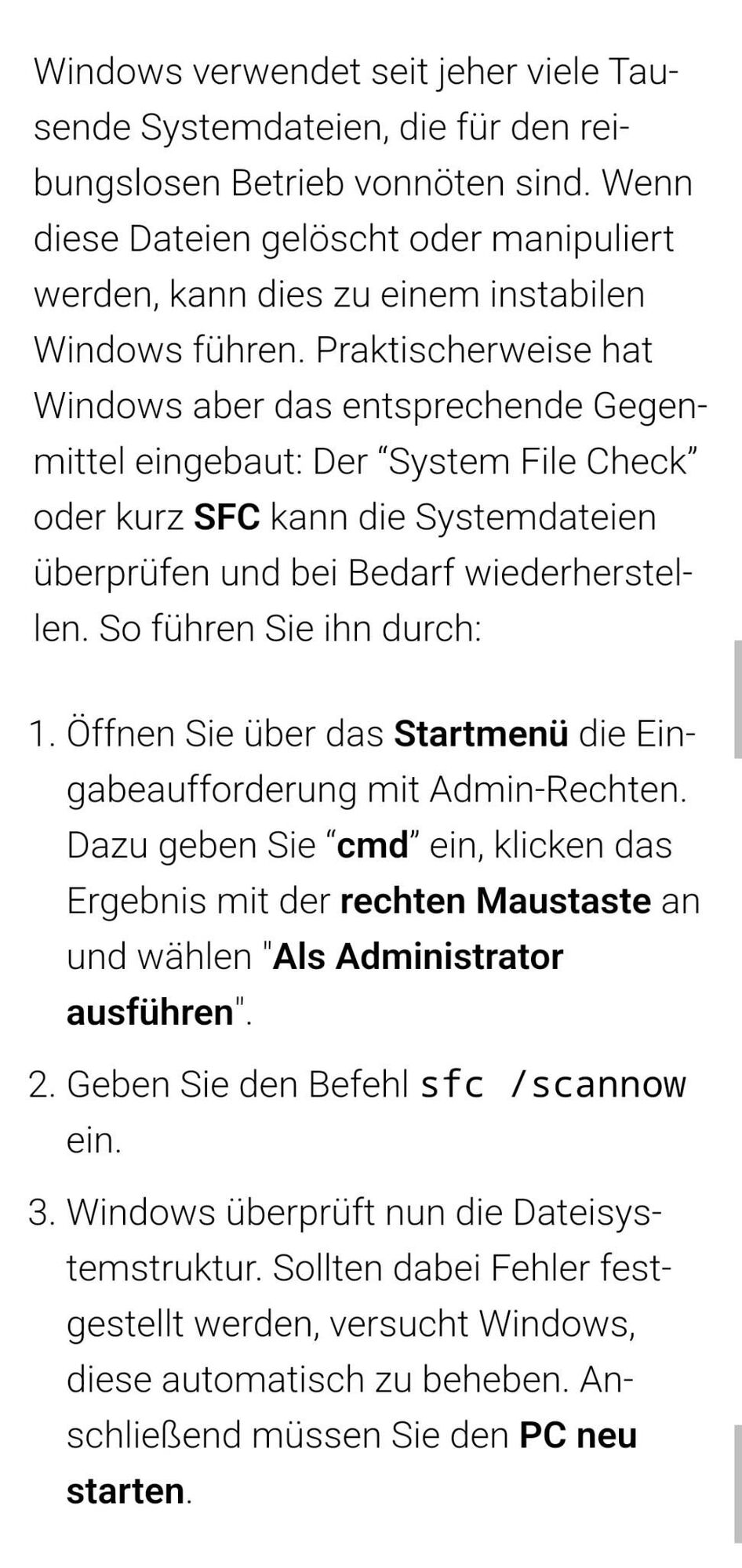

Es kommt vor, dass Systemdateien beschädigt sind oder nicht mehr registriert/ oder mit falschen Parametern in der Windows Registry stehen.
Windows bietet aber ein eigenes internes Tool an, um dies zu reparieren.
Der SystemFileCheck oder SFC überprüft und repariert mit Sicherungsdateien etwaige Fehler. Im Screenshot findest Du eine perfekte Anleitung hierzu von Heise 'ct'.
Mache dies bei meinem Galaxy Book Pro 360 15,6 regelmäßig, um Fehlern vorzubeugen.
Würde beide Schritte durchführen.
