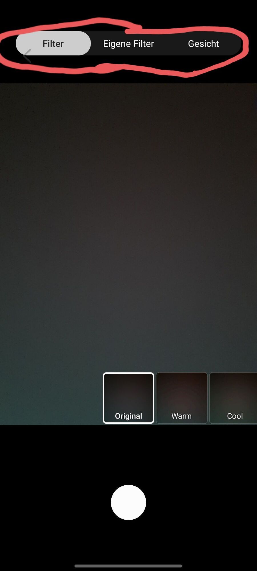

    Hallo @ pxpxrgxrl. Ich glaube mal du hast bei dem Funktionen etwas angemacht . Schau mal anch ob alles auf Standard ist
    Hast du eventuell bei Filter den Gesichtsfilter aktiviert?
    Schalt den mal komplett aus und versuche es nochmal.
    Ansonsten, einfach die Kamera Einstellungen zurücksetzen. Da ist bei der Kamera alles auf Anfang.
    Nope ist alles ausgestellt, alles ist so wie ich es immer hatte und hatte vorher auch keine Probleme.
    Nein dort ist alles ausgestellt gewesen weil ich das sowieso nicht wollte.
