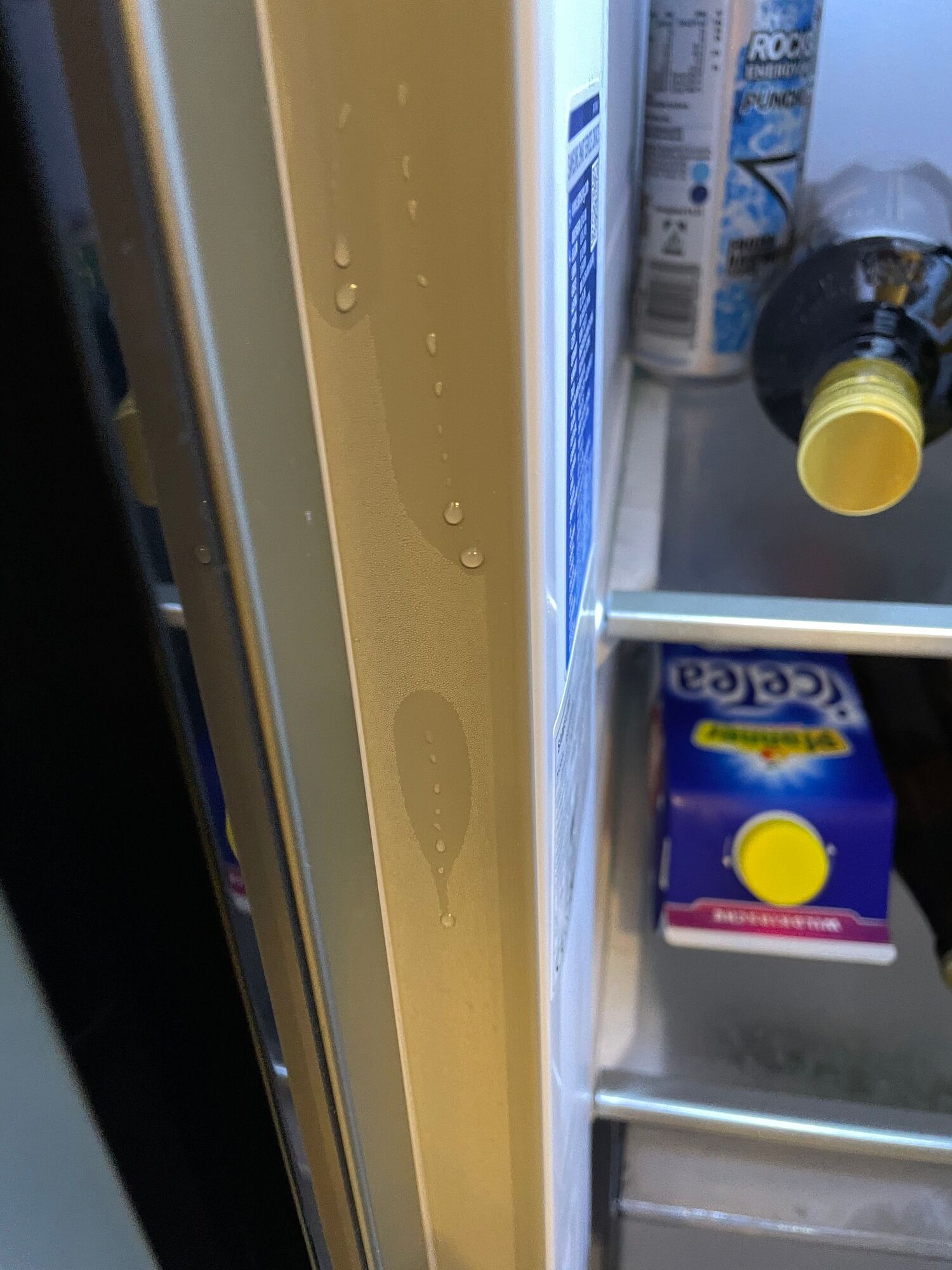

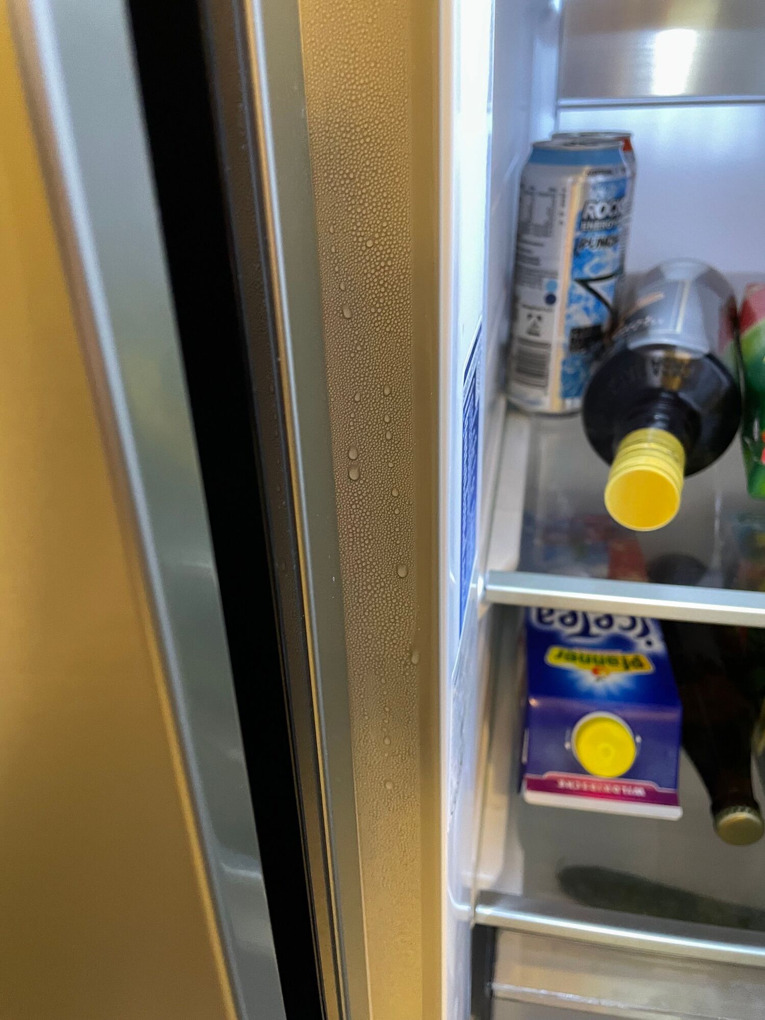

ich habe den Kühlschrank RS6HA8891SL/EG seit etwa einem Jahr und bin auch sehr zufrieden. Allerdings ist mir seit 1-2 Wochen aufgefallen, dass immer mal wieder der Türrahmen von innen beschlagen ist und sich sogar Tropfen gebildet haben. Habe es abgewischt, aber nach etwa 3 Tagen kam es wieder. (Siehe Foto) Hatte Jemand schonmal das Problem?
Ich hatte es schon bei Samsung gemeldet und gestern kam ein Techniker. Er hat aber nicht viel gemacht, außer einmal reingeguckt, am Kühlschrank gerüttelt, nochmal anders ausgerichtet und die Temperatur nochmal niederiger eingestellt. Jetzt gerade war es schon wieder leicht.
Die Dichtung sieht aber soweit gut aus, sagte er auch. Die Luftschlitze an der Rückwand habe ich auch nicht voll gestellt und immer einbisschen Platz gelassen.

    Ich würde sagen das dies Kondenswasser ist, vom wechseln zwischen der warmen Raumluft und der kühlen Luft vom Kühlschrank. Dies passiert beim öffnen und schließen der Tür.

    So etwas passiert auch bei einem Hightech - Gerät und es kommt vor wenn der Temperaturunterschied wenige Grad beträgt. Ich glaube nicht dass deine Wohnung so kühl wie der Kühlschrank ist.

    Prüfe mal ob die Türdichtung wirklich luftdicht anliegt, ist auf den ersten Blick nicht eindeutig erkennbar. Sonst kann es auch mit der momentan starken feuchtwarme Witterung zusammen hängen wie von L: @Samurai007 bereits beschrieben.
    Du weißt schon, es ist Sommer und die Luftfeuchtigkeit ist teilweise nicht gerade niedrig. Übrigens gibt es auch einen Index, der sagt, in wiefern es zu Kondenswasser kommt;
    Grob ausgedrückt;
    Warme Luft = mehr Wasser in der Luft
    Kalte Luft = weniger Wasser in der Luft + Kondenswasser, weil Luft kein Wasser mehr aufnehmen kann
    Gerade beim Wechsel Warm zu kalt entsteht Kondenswasser, weil die Luft wesentlich weniger Puffer für Wasser hat. Also nichts schlimmes ;) :)
    Ist nur etwas Physik
    LG dein Teminite :D

    Du kannst aber auch mal ein DIN A4 Papier nehmen und zwischen Tür und Kühlschrank halten und die Tür schließen.
    Lässt es sich schwer rausziehen, ist die Tür dicht...
    Geht es sehr leicht, ist die Dichtung ggf defekt.
    Das wäre eine Möglichkeit die Dichtung zu testen....
    Der Tipp von @MaWill ist Gut
    Mal eine Wasserwaage Benutzen ob die Tür genau wie der Kühlschrank in Waage Steht
