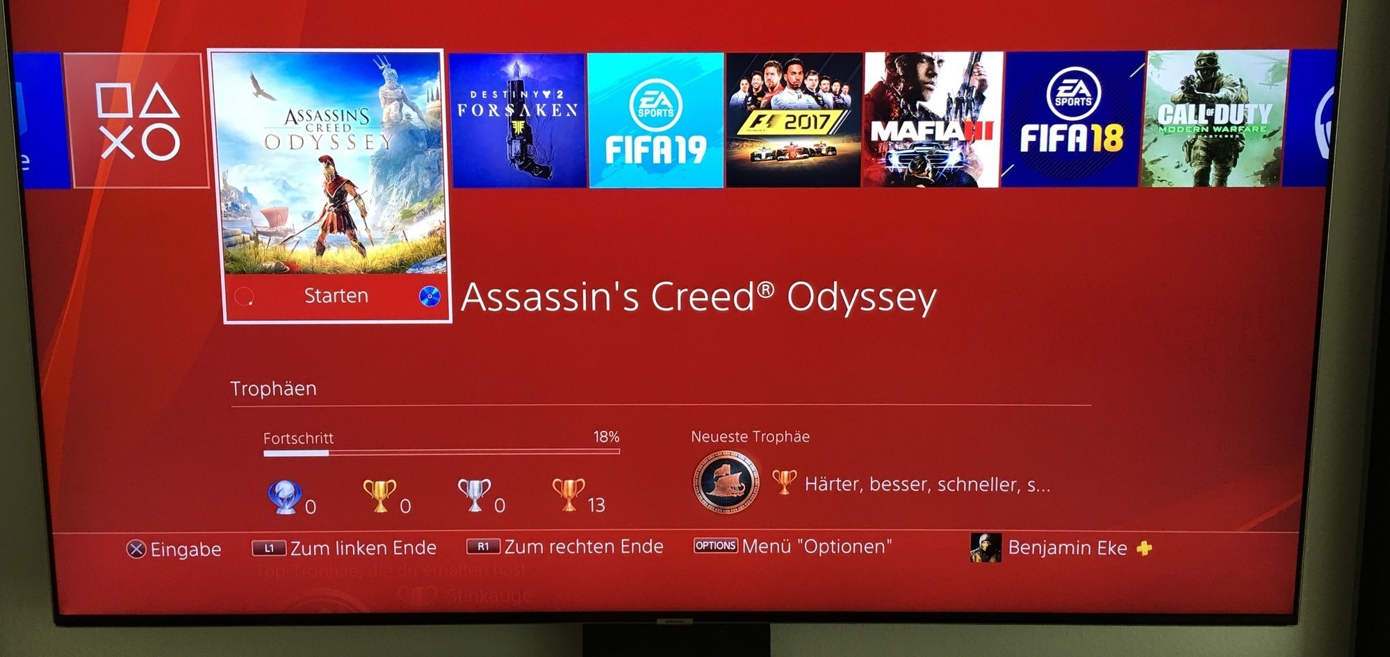

    Ich habe jetzt mal bei mir geschaut. Wenn ich HDR aktiv habe, also im Spiel drin bin und dann ins Menü gehe wird das Bild auf keinen Fall blasser oder farbärmer.
    ich habe mal in blau ein Foto gemacht, wo du oben siehst dass HDR an ist.
    das selbe nochmal in rot (wie du es hast)
    Meine Kamera ist etwas vom weiß geblendet, aber vielleicht hilft es ja weiter
