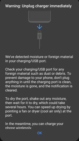

Mein Handy hat nurnoch 5% aber wenn ich es versuche zu laden bekomme ich diese Nachricht (foto) aber ich habe schon lange gewartet also sollte es eigentlich schon trocken sein.
Was soll ich jetzt machen?

es scheint, dass dein Handy einen Feuchtigkeitserkennungssensor hat, der verhindert, dass das Gerät aufgeladen wird, wenn Feuchtigkeit erkannt wird. Obwohl das Gerät möglicherweise trocken aussieht, kann es immer noch unsichtbare Feuchtigkeit in den Ladeanschluss geben, was dazu führt, dass die Meldung angezeigt wird.
Hier sind ein paar Schritte, die du ausprobieren kannst, um das Problem zu beheben:
1. Überprüfe den Ladeanschluss gründlich auf Schmutz oder Korrosion und reinige ihn vorsichtig mit Druckluft oder einem weichen, trockenen Pinsel.
2. Versuche, das Ladekabel in einem anderen Stecker oder an einem anderen USB-Port anzuschließen, um festzustellen, ob das Problem am Kabel oder am Adapter liegt.
3. Du kannst auch versuchen, dein Handy drahtlos aufzuladen, sofern es diese Funktion unterstützt. Dadurch umgehst du den Ladeanschluss und kannst dein Gerät trotz der Feuchtigkeitswarnung aufladen.
4. Falls das Problem weiterhin besteht, empfehle ich dir, den Samsung Kundendienst zu kontaktieren oder einen autorisierten Samsung Servicepartner aufzusuchen. Sie können das Gerät überprüfen und dir weitere Lösungen anbieten.
