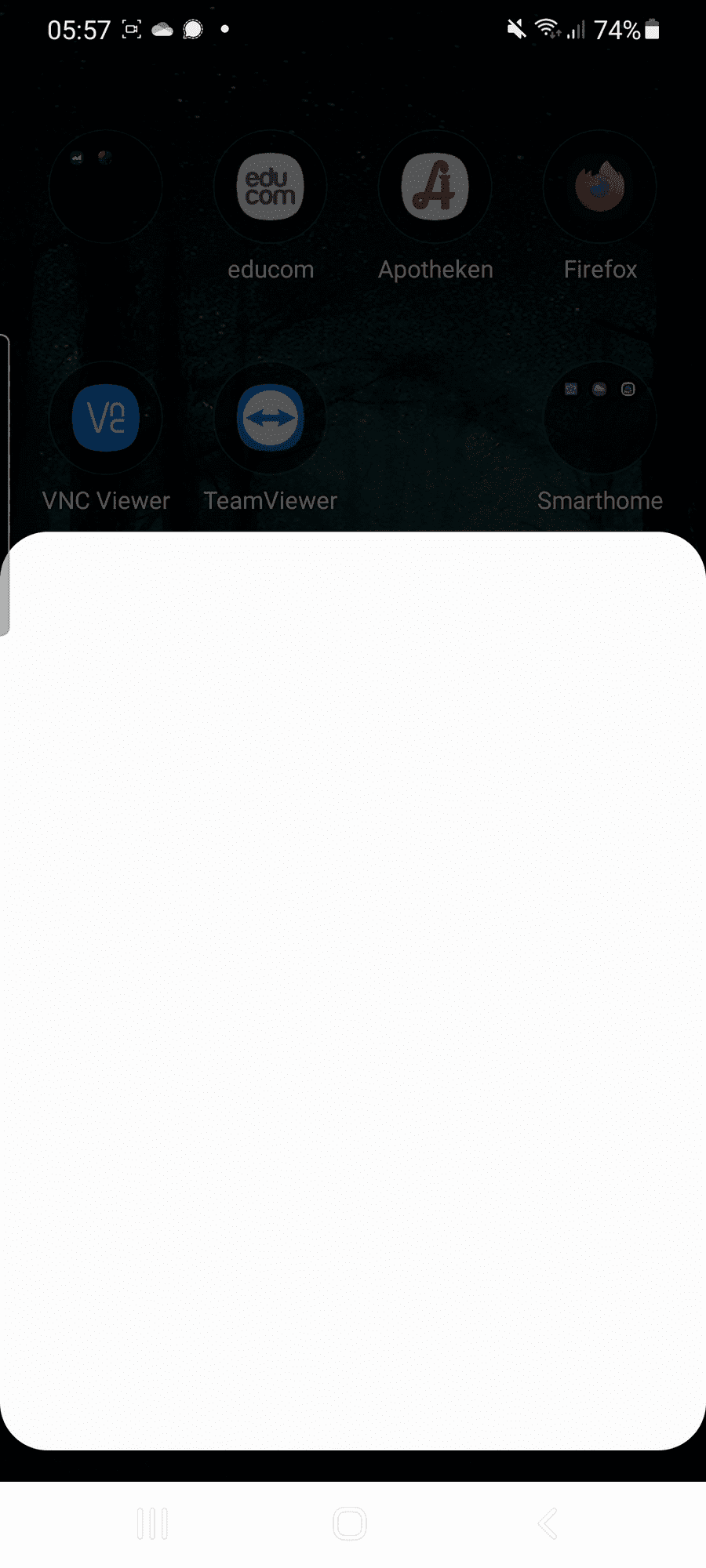

  • zuletzt ist mir aufgefallen, dass das Display alle 5-15 Minuten kurz für einen Sekundenbruchteil aufblitzt, wenn es nicht in Verwendung ist, jedoch der Sperrbildschirm nicht aktiv ist. Ich konnte einen solchen Moment mit dem Bildschirmrecorder aufzeichnen, jedoch ist mir unklar, was genau passiert. Hier ein Screenshot vom beschriebenen Moment:
    dieses weiße Feld wird immer wieder für Sekundenbruchteile eingeblendet

Im sicheren Modus konnte ich jetzt keine Störung wahrnehmen, nach Neustart bereist nach wenigen Minuten wieder das selbe Phänomen. Das Thema ist jetzt nur: wie komme ich der App auf die Spur, die Probleme macht? Ich habe seit Monaten keine neue App installiert, jedoch erst seit kurzer Zeit Probleme. Deshalb auch meine Vermutung, dass das eventuell mit einem Update zusammenhängt.

Es ist ja quasi ein Benachrichtigungsfenster, würde schon fast vermuten, Team View ?
Also eine App die so ein PopUp Fenster verwendet.
Letztendlich könnte man probieren, sobald das Fenster auftaucht, mal eben drauf zu halten.
Meistens ploppt ein weiteres Fenster auf und man würde sehen, was es ist.

Mittlerweile bin ich dem Problem auf die Spur gekommen: alle Apps geschlossen, auf das beschriebene Phänomen gewartet, und siehe da: es ist die systemeigene Nachrichten-App, die da dazwischen funkt. Sie ist dann nämlich die einzige App, die in der Übersicht offen ist und zudem in der Vorschau genau so aussieht, wie am Screenshot.
