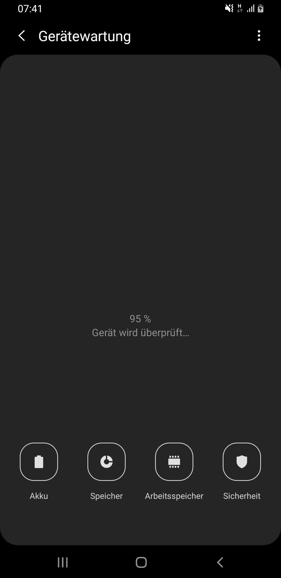

Hallo zusammen. Nach dem Update auf Android 9 startet beim Aufruf der gerätewartung startet diese direkt bei 95%. Hat sonst noch jemand dieses Problem ?

    Hier ebenso Start bei 95 % . Hinzu dauert Gerätewartung seinem Januar Update viel länger . Zuvor ca 5 sek. Nun sind es ca 30 Sekunden.

    Habe das jetzt ein paar mal getestet.
    Beim ersten Test wird "95% Gerät wird überprüft" angezeigt. Der Test dauert dann auch ein paar Sekunden länger als bei den Wiederholungen.
    Vor/bei direkt hintereinander mehrmals durchgeführten Tests (die Dauer verringert sich auf ein paar Sekunden) wird nur noch "Gerät wird überprüft" angezeigt.
    Wird der Test nach einer längereren Pause (paar Minuten) durchgeführt erscheint wieder "95% Gerät wird überprüft" und der Test dauert wieder länger.
    Nach dem Test erscheint bei direkt wiederholten Tests dann wieder nur "Gerät wird überprüft".
    Ob vor/beim ersten Test 70%, 80%, 90%, 95% oder nichts angezeigt wird ist mir eigentlich egal.
    Wichtig ist mir nur das Ergebnis direkt nach dem Test. Bei mir 99/100

    Ja, seit dem Update bleibt die Geräteüberprüfung ewig lang bei 95% hängen, bis das Ergebnis angezeigt wird. Auch das direkte Auslösen der Optimierung über das Widget dauert es dann bis zu einer Minute, bis es fertig wird.

    Bei mir dauert der erste Test (95% Gerät wird überprüft) ca. 20-30 Sekunden. Ich habe aber auch nur ca. 20 Drittanbieterapps installiert.
