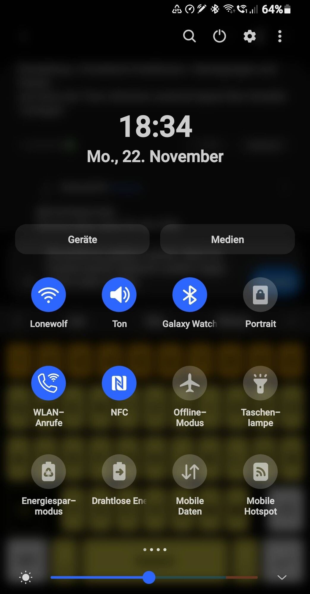

Habe leider nicht die Einstellung (Bildschirm automatisch drehen gefunden)
Wenn ich eine Webseite aufrufe und das Handy drehe,dann sehe ich in der Menüleiste eine kleines viereck.
Wenn ich ich drauf drücke dann dreht sich das Bildschirm,muss aber wieder bei geradem Display wieder drauf drücken.
Bei Video zb Sky Go sehe ich kein kleines viereck in der Menüleiste.
Wenn ich das Video vergrössern will,wird das Bild beschnitten in der geraden Stellung.
In der App gibt es keine bezügliche Einstellung.
Muss dabei Schreiben das es bei Galaxy S8 problemlos funktionierte.
Habs selber gefunden unter Poträt,erstmal drauf kommen.Danach sieht man auch das Passende Symbol

Du musst in der Befehlsleiste oben "Portrait" eintippen, damit der Button blau ist.
Danach steht da Bildschirm drehen. L: Lösung in ursprünglichem Beitrag anzeigen

Habs auch rausgefunden,nur wer denkt das Portrait die Automatische Display drehung ist.
Habs mit Photo in verbindung gebracht.

Danke Danke Danke. Was hat Samsung sich denn daaaaabei gedacht. Portrait....aha, wie soll da einer wissen, da sich dahinter das Einstellen von Bildschirmen drehen versteckt.
Alles Schwachsinn, dieses Symbol, im qick panel wo all deren anderen drin ist, haben sie entfernt.
Seit dem letzten Update, sag ja Samsung zu **** **** diese Einstellung gehört zurück, denn es funktionieren dadurch andere Apps nicht mehr richtig. Denn das Symbol drehen war bei mir vor dem letzten Update noch da an vierter Stelle.
