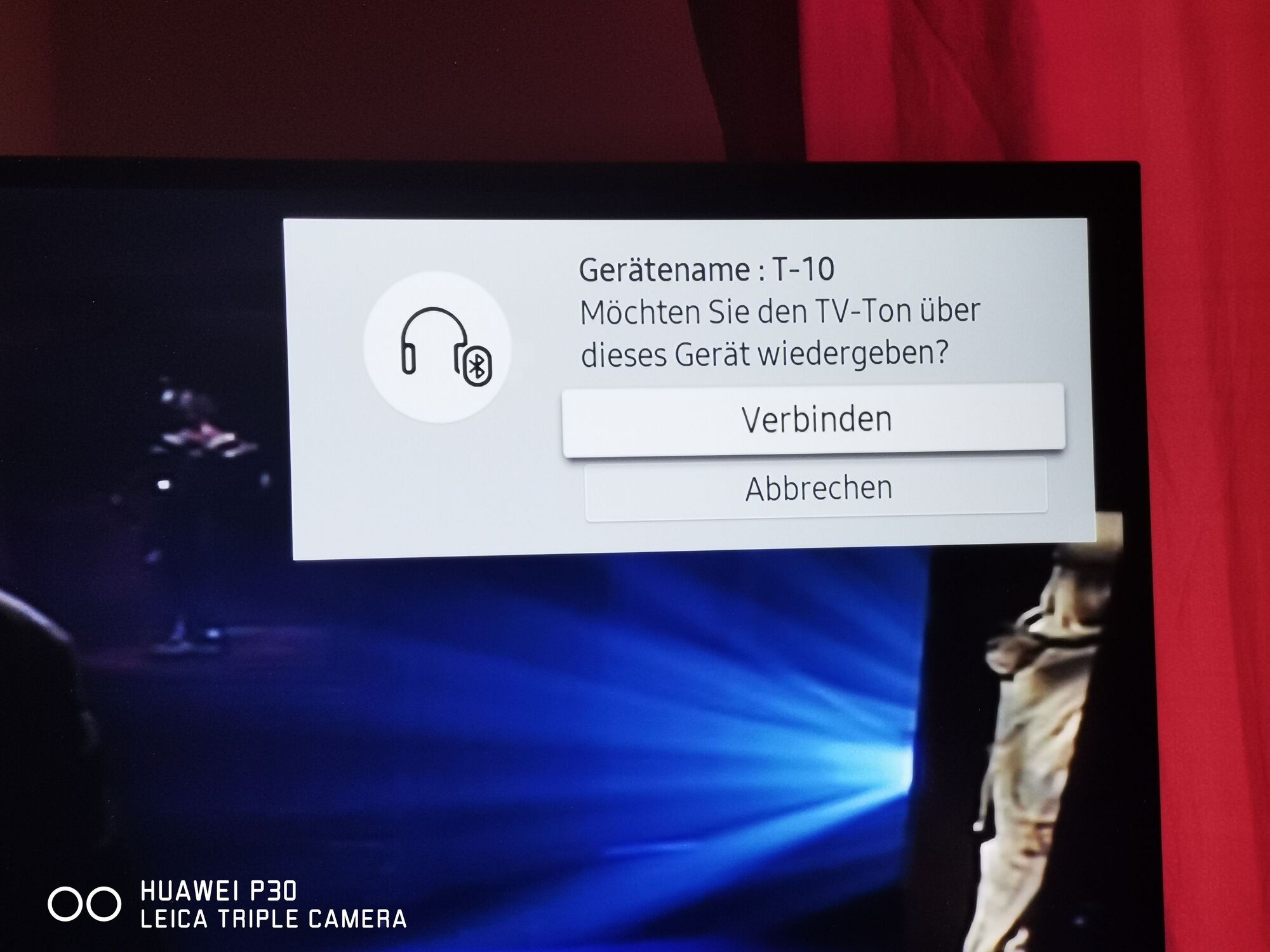

Vielleicht kann mir ja jemand helfen. Seit Wochen blendet mein Fernseher eine Meldung ein das sich ein fremdes Gerät mit dem Name T-10 verbinden möchte. Ich habe das Gerät schon entfernt da es gekoppelt war obwohl ich es nicht angenommen hab. Doch die Meldung kommt immer wieder. Ich füge ein Bild mit ein wo man es sieht. Vielleicht kann mir ja jemand helfen. Mein TV hat zwar Bluetooth aber das kann ich nicht ausstellen.
Es handelt sich um diesen Fernseher : Samsung UE55RU7179 LED-Fernseher (138 cm/55 Zoll, 4K Ultra HD, Smart-TV)

kann es sein das ein nachbar ein Bluetooth headset hat ? und dieses versucht ständig ne verbindung aufzubauen.
L: @Nessa_93 - Gehe in die Einstellungen des TVs und dann auf "Allgemein > Externe Geräteverwaltung > Geräteverbindungsmanager > Geräteliste". Hier kannst du alle Geräte, die sich mit deinem TV verbunden haben, sehen. Alles, was dauerhaft nicht gekoppelt werden soll auswählen und dann auf "verbieten" klicken.

Huhu diese Option hab ich schon mehrfach ausgeführt. Hat alles nichts gebracht. Wenn ich bei der Fernbedienung auf dem Homebutton gehe. Unter Quelle bei Anschlusshilfe (Audiogerät) sehe ich das Gerät was gekoppelt ist. Ich löse die Kopplung auf und entferne es aber das bringt nichts. Habe auch unter Geräteverbindungsmanager die Zugriffsbenachrichtigung auf "nur beim ersten Mal" eingestellt.

L: @Nessa_93 - wieso auf "nur beim ersten Mal"? Einfach auf "verbieten" stellen und gut ist´s.
Wenn es gehen würde wäre das Problem ja schon gelöst*1f62b.png*. Ich kann das Gerät in der Audioliste für Bluetoothverbindung nur entkoppeln und entfernen.

Das hatte ich auch ne Weile bei meiner MU Serie, da wollte sich ein altes Samsung Smartphone (S7) dauernd koppeln.
Mit "Verbieten" war dann aber definitiv bei mir Ruhe.
Ich habe aber auch meinen TV umbenannt, muss ja net jeder Nachbar wissen, was ich für ne Glotze habe.
