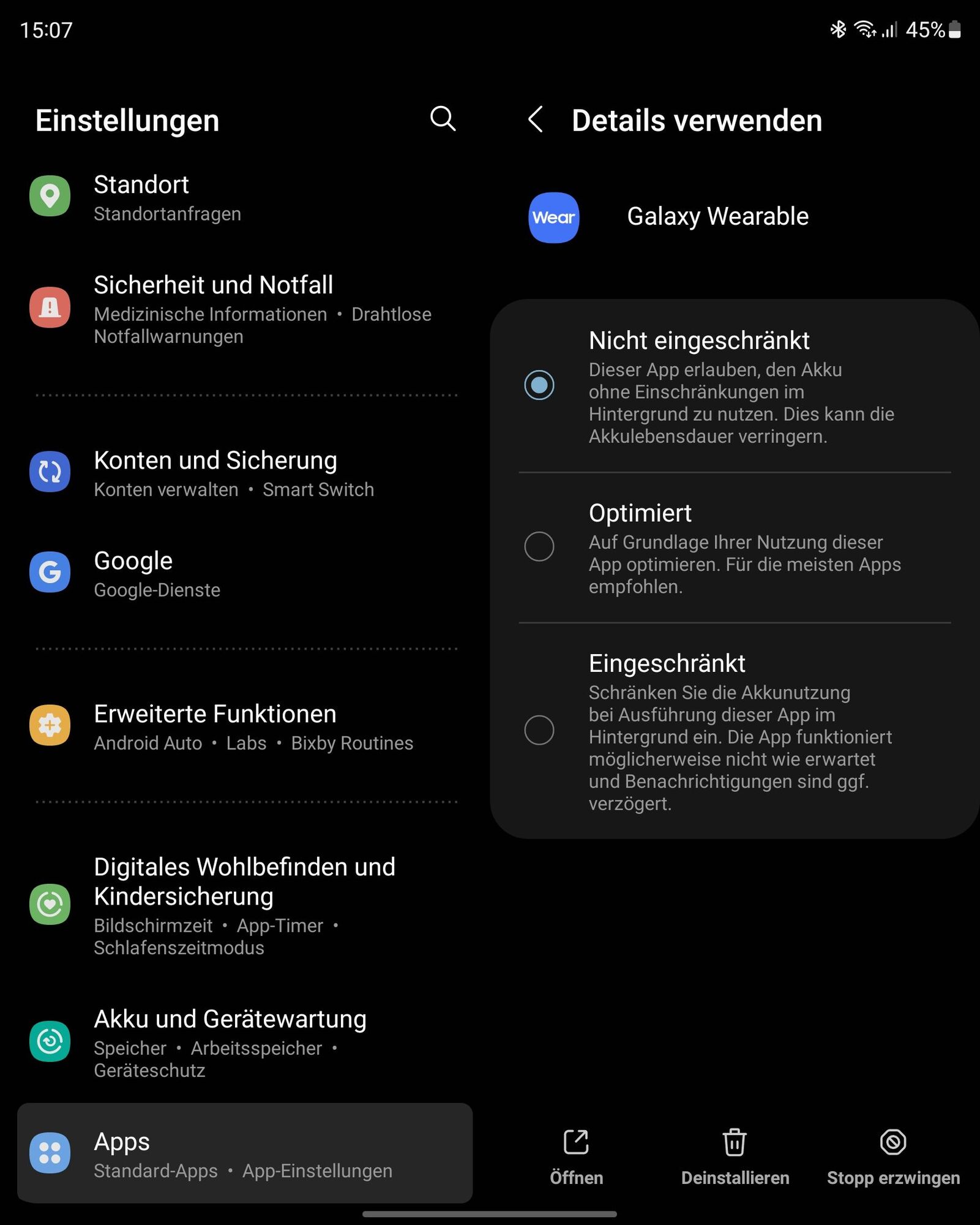

Am Pixel ist es ein klein bisschen besser geworden als ich die Wearable app aus der Akkuoptimierung raus habe. Dennoch vibriert meine Watch 4 ab und zu wegen disconnect.
Gestern kam mein Fold3 von der Reperatur zurück und im Laufe des Tages hatte ich wieder eine Trennung der watch. Hab dann wie bei beim Pixel die Akkuoptimierung "richtig" eingestellt und zumindest bis jetzt hatte ich keine Trennung mehr gehabt.
