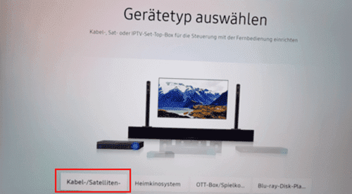

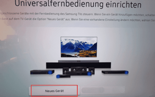

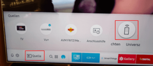

1. Quelle Universalfernbedinung –Einrichten à auswählen
2. Neues Gerät --> auswählen
3. Gerätetyp auswählen“
„Kabel-/Stelliten-Box“ --> auswählen

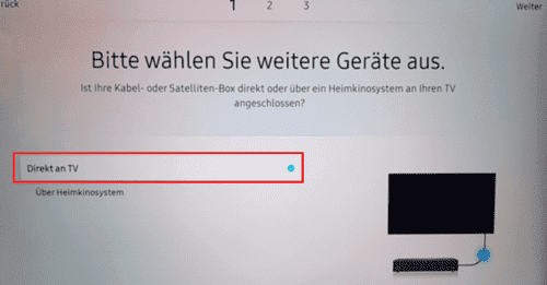

4. „Bitte Wählen Sie weitere Geräte aus“
"Direkt an TV" auswählen

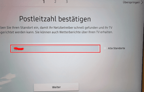

5. Netzbetreiber einrichten
- Postleitzahl eingeben oder „Alle Standorte“ auswählen
- Weiter

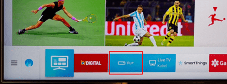

Nach Vu+ suchen --> auswählen (bei mir steht es ganz unten)

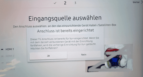

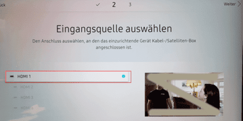

7. Eingangsquelle auswählen
- HDMI 1 (bei mir Vu+ ist am HDMI 1 eingeschlossen) klicken
- Bemerkung
wenn dieser Anschluss bereits eingerichtet ist, es kommt eine Meldung,
wählen sie entsprechen HDMI Eingang wo Vu+ eingeschlossen ist und à auswählen

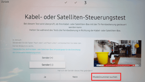

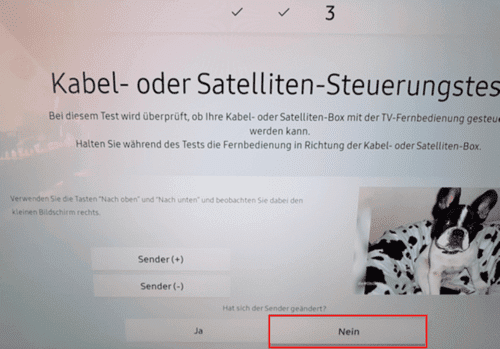

8. Kabel- oder Satelliten-Steuerungstest
- mehrmals Nein auswehlen
- nach mehrmaligen Test „Nein“,

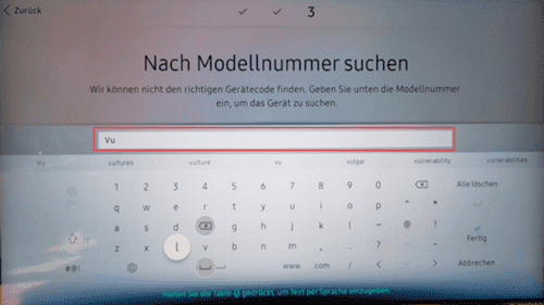

- es kommt einen zusätzlichen Button „Modelnummer suchen“ --> auswählen.

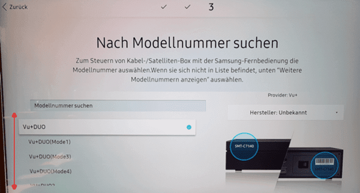

Hinweis.
Nach Auswahl "Modellnummer suche" und VU+ eingabe
- Es wird eine Liste mit Vu+ Boxen angezeigt (wahrscheinlich alle Boxen).
Ich habe meinen Vu+ SOLO 2 ausgewählt.
Wählt dein Vu Box (Liste Vu+ Typen erscheint zuerst hier, Merkwürdig. Es ist so versteckt)
- Führt neue versuche mit „Sender (+)“ oder „Sender (-)“
- Wenn Kanal schaltet um, (Kanalumschaltung nicht verpassen), wählt „Ja“.
- Wenn nicht mit anderem Modellnummer versuchen.

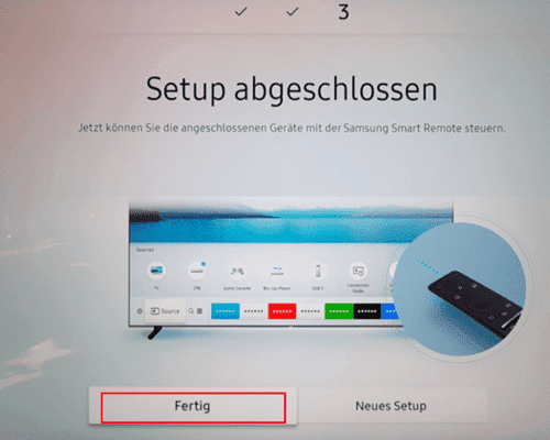

Fertig
Funktionalität der Samsung-Fernbedienung Tasten ausprobieren.
