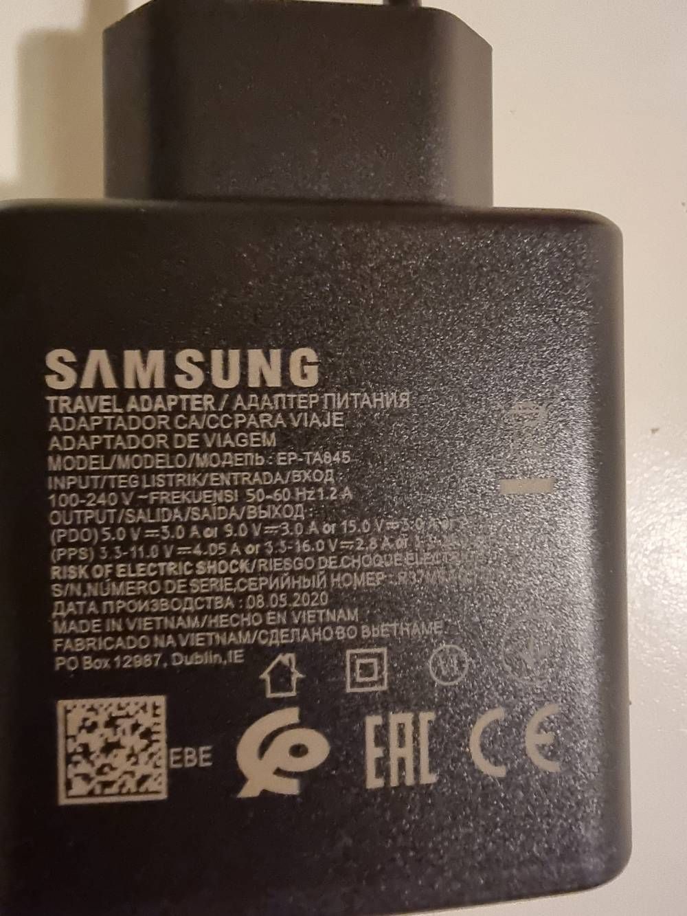

    Hier war letztens ein anderer User der auch ein ORIGINAL Netzteil von Samsung hatte und bei dem der Duallader dauernd geblinkt hat. Und drei Mal darfst Du raten was die Ursache war. Genau! War einer aus der 800er Serie der nur bis 9 Volt rausgibt.
    Nein, ich habe einen Samsung schnellladegerät
    Interessant wäre ja jetzt auch einmal den Typ des Ladegerätes zu erfahren, es gibt von Samsung nämlich verschiedene.
    War denn keiner Dabei? Ich habe einen 65 Watt Schnelllader, der hat für den Wireless Charger auch nicht funktioniert weil der auch bei 9 Volt Ausgangsspannung aufhört.

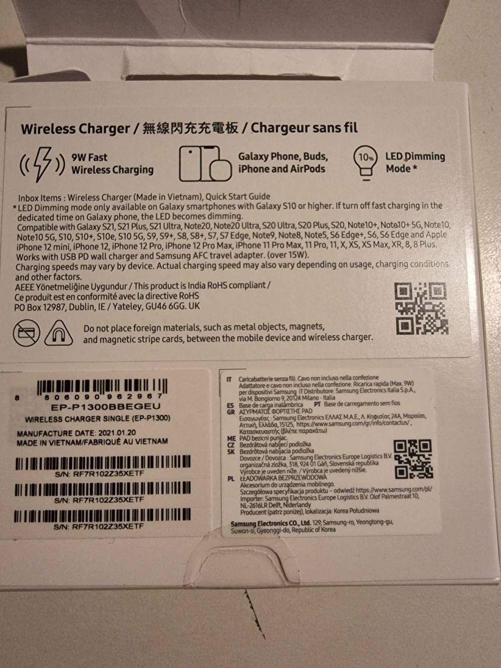

    Da sollte ein normales Netzteil reichen, ich bin mir aber nicht sicher ob das wirklich mit dem S21 funktioniert. Das S21 wird ja normal mit 25 Watt geladen und Dein Wireless Ladegerät hat gerade mal 9 Watt bei einem schlechteren Wirkungsgrad. Das braucht bei den Verlusten beim Wireless Laden 3 Mal so lange wie Dein Steckernetzteil. Wer hat Dir das denn empfohlen?

    Ich habe mir gerade einmal Rezensionen aus Deutschland angesehen. Dort wird Dein aktuelles Ladepad inclusive Ladegerät und Anschlusskabel ausgeliefert. Einige Käufer schreiben dort das auch nur diese Kombination bei ihnen funktioniert. Wenn Du eine Alternative zu Deinem induktiven Ladegerät suchst nimm ein anderes das ebenfalls schnellladefähig ist, den vollständigen Lieferumfang hat und mit mindestens 15 Watt lädt. EP-5200 ist aktuell der einzige Lader den ich auf die Schnelle gefunden habe der mit 15 Watt lädt und von Samsung ist. Alle anderen laden nur mit 9 Watt.
