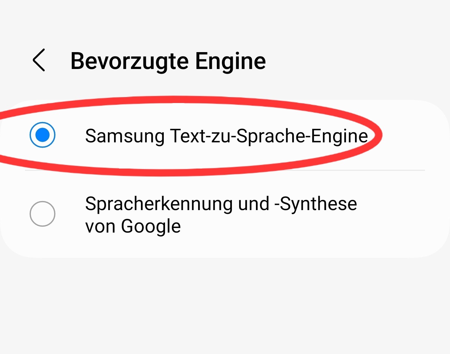

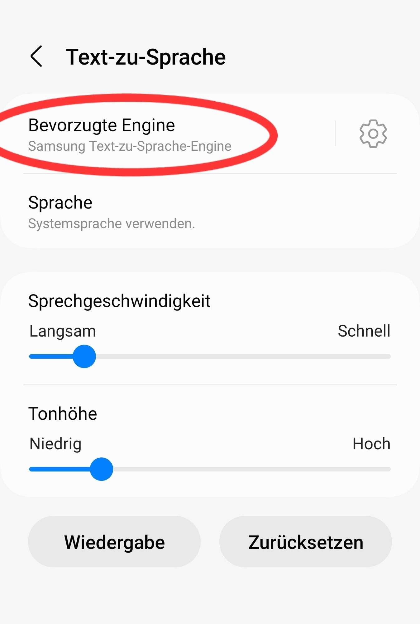

Überprüfe doch mal in den Einstellungen > Allgemeine Verwaltung > Text-zu-Sprache Deine Einstellungen.
Gegebenenfalls mal ändern und prüfen, ob die fehlerhafte Wiedergabe weiterhin besteht.
