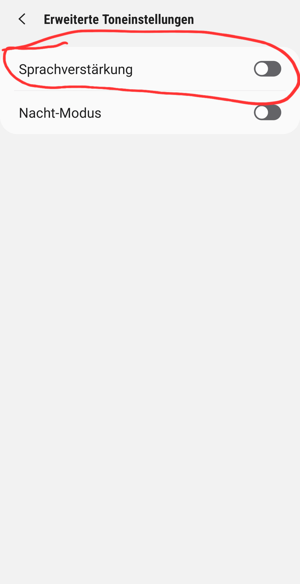

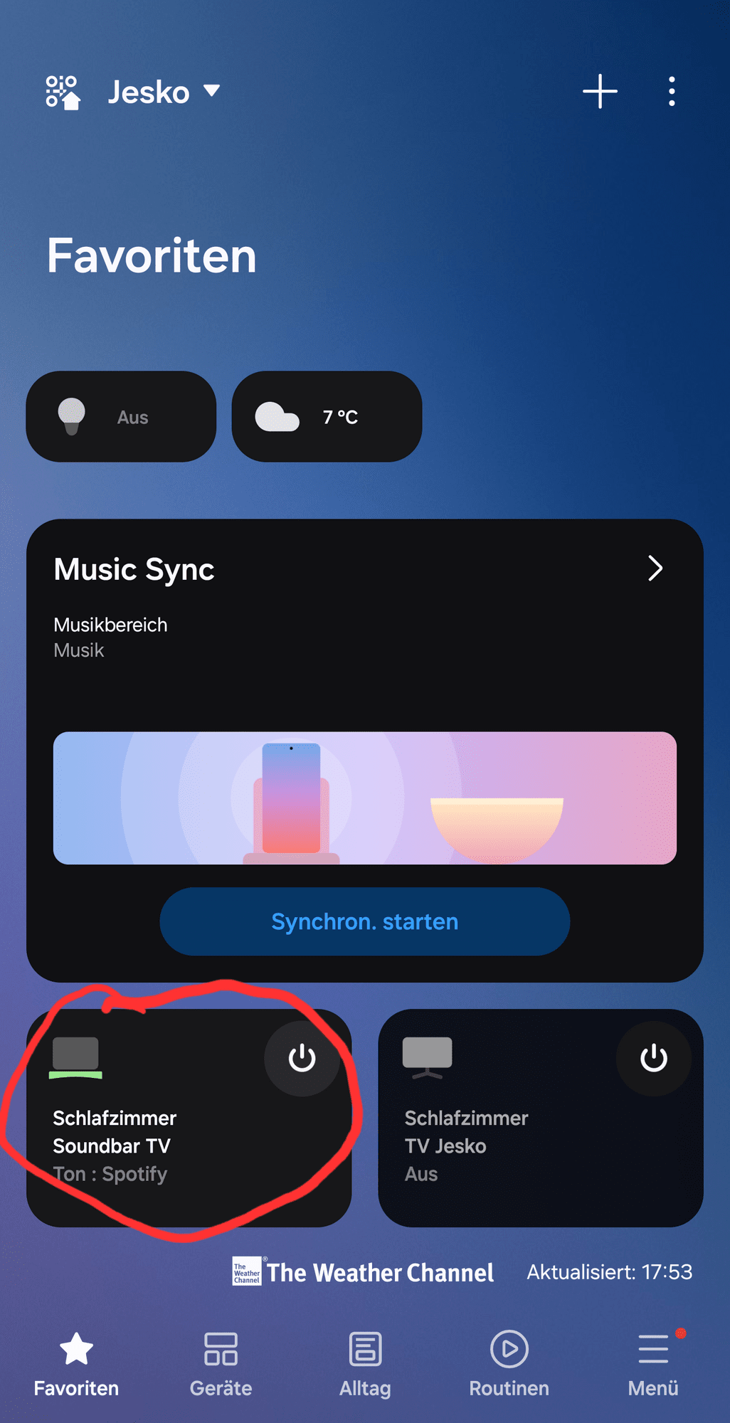

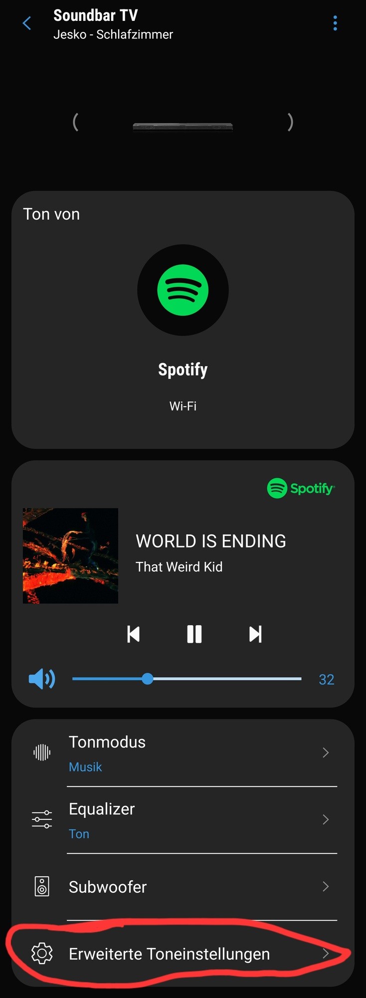

    Also ed gibt was Ähnliches, die Sprachverstärkung, Kannst du über die Smart-Things App an der Soundbar einstellen, nennt sich "Sprachverstärkung", siehe Bilder
    "Klare Sprache" ist eine eigene Tonspur. Hat nichts mit der Soundbar zu tun.
