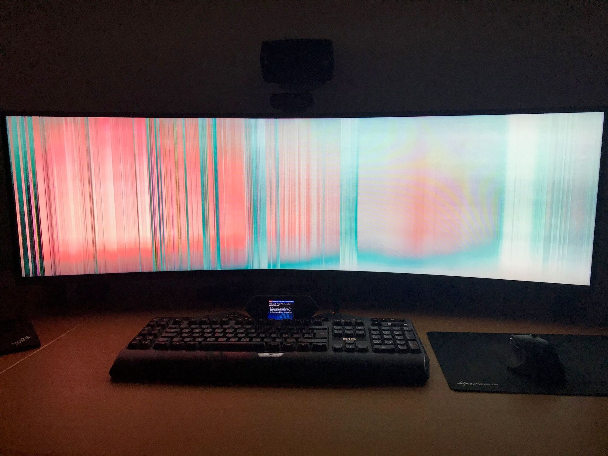

ich möchte auf einen Fehler aufmerksam machen, der mittlerweile mehrfach vorkommt und hoffe hier eine hilfreiche Antwort zu erhalten.
Meinen ersten C49HG90 Monitor habe ich aufgrund von Pixelfehlern getauscht und ein Austauschgerät erhalten. Anfangs war alles soweit in Ordnung bis der Monitor beim Einschalten "lustige" Streifen auf dem Display hatte, die nach dem Aus- und wieder Einschalten verschwunden waren.
Ich wieder das Gerät eingepackt...nächstes Austauschgerät erhalten. Eingeschaltet, Pixel geprüft. Alles gut...bis wieder die "lustigen" Streifen auf dem Monitor erschienen.
Nun meiner Rechner geprüft, Kabel getauscht und das Aus-/An-Spiel gespielt. Immer noch Fehler, gefühlt alle 10 bis 15 Mal. Selbst ohne Signal, sprich ohne Kabel am Rechner, kommt hin und wieder dieses Phänomen.

Inzwischen bin ich mir nicht sicher ob ein Tausch etwas ändert und stehe vor dem Dilema: Monitor ganz zurückgeben oder auf ein mögliches Firmware-Update hoffen.
Bei der Versiosnnummer handelt sich um die FD04. Produktionsdatum laut Zubehör ist Oktober 2018. Mir ist zudem eine Änderung des Kartons aufgefallen. Der erste Monitor mit Pixelfehler hatte einen Karton mit der Aufschrift oben "Don't open here". Ich musste den Monitor auf der "Rückseite" entnehmen. Dieses Exemplar hatte in den 3 Tagen Benutzung kein solches Phänomen. Die anderen beiden mit Fehler haben einen anderen Karton ohne Aufschrift. Deutet für mich auf eine andere/neuere(?) Charge hin.

ich konnte das Problem inzwischen auf die DisplayPort Verbinden eingrenzen. Bei HDMI ist mir das bisher nicht passiert.
Ist das bei Dir auch so? Welche Versionsnummer hast Du? Steht hinten neben der Seriennummer.
Leider ist der Grund noch nicht bekannt bzw. kommuniziert. Aber die Fälle häufen sich! Es muss ein weitreichenderes Problem sein. Bei den gemeldeten Fällen weltweit kann man nicht mehr von Einzelschicksalen sprechen.

Also erstes "Gefühl" nach dem Update auf 1090.0. Es kommt keine Bildstörung mehr! *:smiling-face: *:smiling-face: *:smiling-face:
Zumindest nicht mehr bei den ca. 50 Aus/An's mit DisplayPort verbunden. Sonst waren es so ca. alle 10-15mal Aus/An, dass eine Bildstörung vorlag!

Kann natürlich mehrere Gründe haben. Zumindest tauchen bei mir die Streifen vom Eingangs-Post vorerst nicht mehr auf. Es deutet aber vieles auf ein Handshake Problem hin, dass das Signal beim Aufwachen in die „falsche Röhre“ geht. Ich schau mir das bis morgen noch an und sage ggf. den Technikereinsatz ab. Der würde voraussichtlich die DisplayPort Anschlüsse tauschen.
Mich hatte gerade der Techniker der vorbeikommen will angerufen, nachdem ich Ihm den Fehler beschrieben hatte, sagte er sofort, ich bestelle das Ersatzteil und melde mich dann wegen eines Termins.
Das bedeutet doch für mich die Wissen schon ohne etwas zu testen, was es ist.
Ich würde an deiner Stelle gut überlegen den Termin abzusagen, wenn die Garantie vorbei ist wirds teuer *:winking-face:
Mir wurde gestern ein neues Mainbord einggebaut, nun scheint alles wieder zu gehen.
Muss man mal beobachten.
Ich drücke die Daumen. Beim mir läuft auch alles. Techniker habe ich abgesagt. Die Firmware hat mein Problem gelöst.
