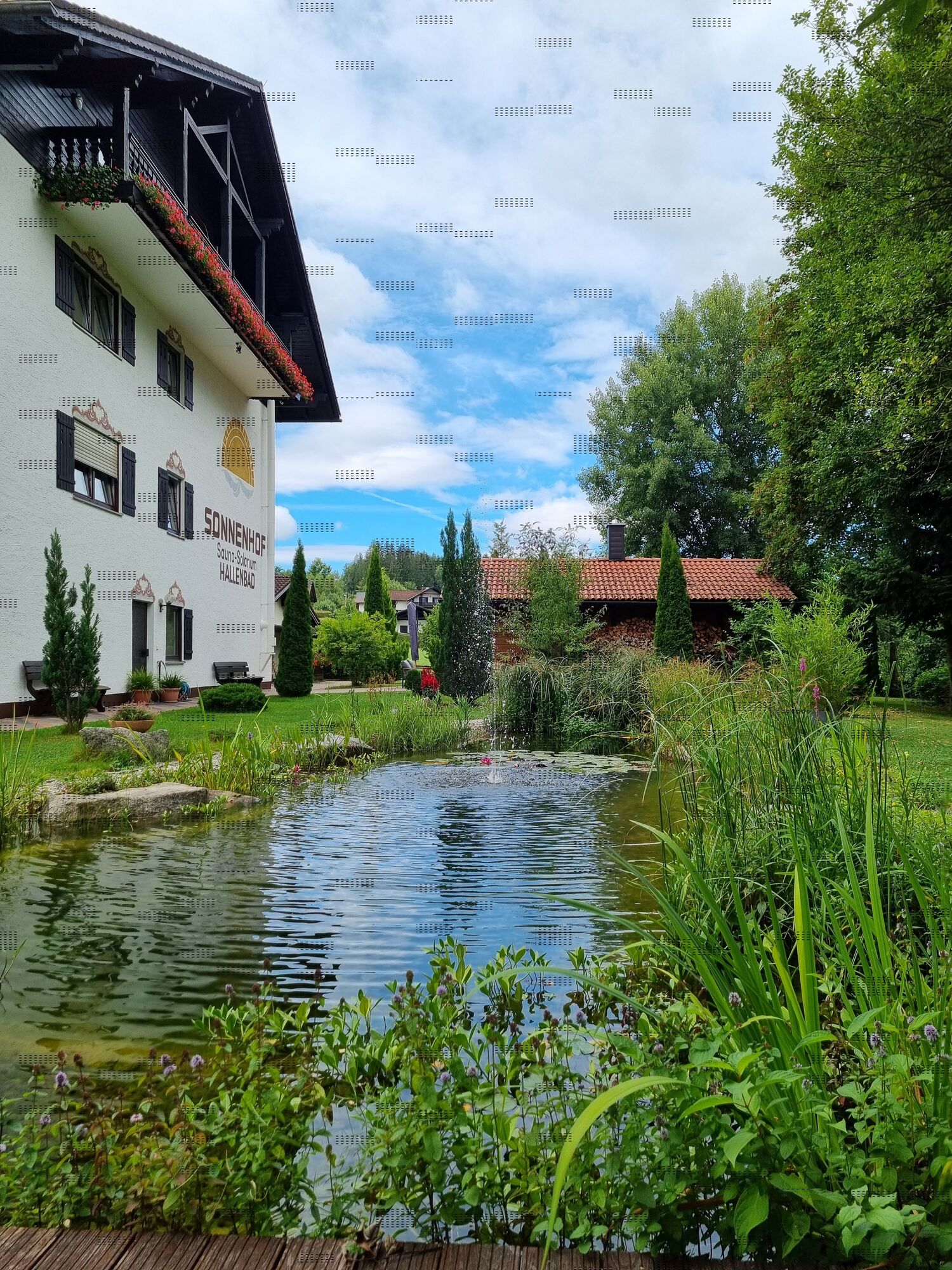

weiss jemand woher diese Bildfehler kommen, mein Handy war gerade zur Reparatur der USB-Buchse zurück.
Möglicherweise ist bei der Reparatur etwas schief gegangen. Ich würde das reklamieren.
Versuche mal die App für die Kamera zurück zu setzen. Kameraapp drücken und festhalten, im nächsten Fenster auf das i im Kreis drücken, Abteilung Speicher suchen und den Inhalt löschen
Hallo, probiere doch bitte erst das aus, was L: @JöPi geschrieben hat.
Übrigens kannst du deinen vorherigen Beitrag bitte löschen? Das geht über die drei Punkte oben rechts. Draufklicken und löschen anklicken
GoroBoro meinte nicht nur den Inhalt des vorherigen Beitrages sondern den Beitrag komplett. Dieser hier ist ja in Ordnung
Leider kann ich den ersten Beitrag nicht löschen, alles ausprobiert, aber keine Besserung.
Hallo, es ist nicht nur das Display, die Bilder sind mit beiden Kameras zu ca. 95% fehlerhaft. Manchmal sieht man es auch im Fokus.
Dann versuche doch im Recovery Modus die Optionen "Wipe Cache Partition " und dann dort auch " Repair Apps " auszuführen .
