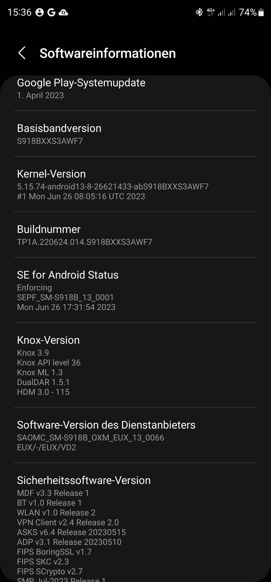

ich habe das S23 Ultra und möchte gerne in das Betaprogramm, aber es wird mir nicht angezeigt. Samsung Support kann auch nicht helfen.
kann mir einer mal helfen oder sind alle Plätze belegt ?
    Hast du mal geprüft, ob du ein Branding hast? Du kannst nur mit einem freien Gerät teilnehmen:
    Einstellungen -> Telefoninfo -> Softwareinformationen -> Software-Version des Dienstanbieters, Dort muss EUX/-/EUX/EUX stehen, steht an der letzten stelle VD2/DTM oder etwas anderes kannst du nicht an der Beta teilnehmen.
    Meine mutter hat das gleiche zu stehen und ihr wird die beta angezeigt in der App.
    Du hast ein Vodafone-Branding "VD2", du kannst leider nicht an der Beta teilnehmen.
