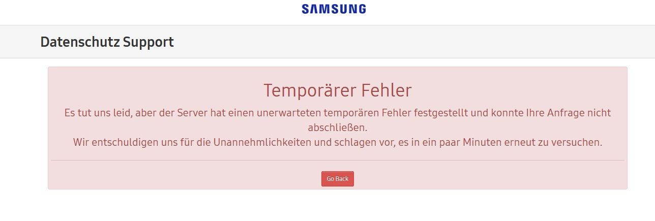

in einem anderen Thread hatte ich DaEx bereits geantwortet. Bitte beschreibe dein Anliegen beim Samsung Datenschutz-Support: Datenschutz Support
Super Link
leider kommt dann dies hier
