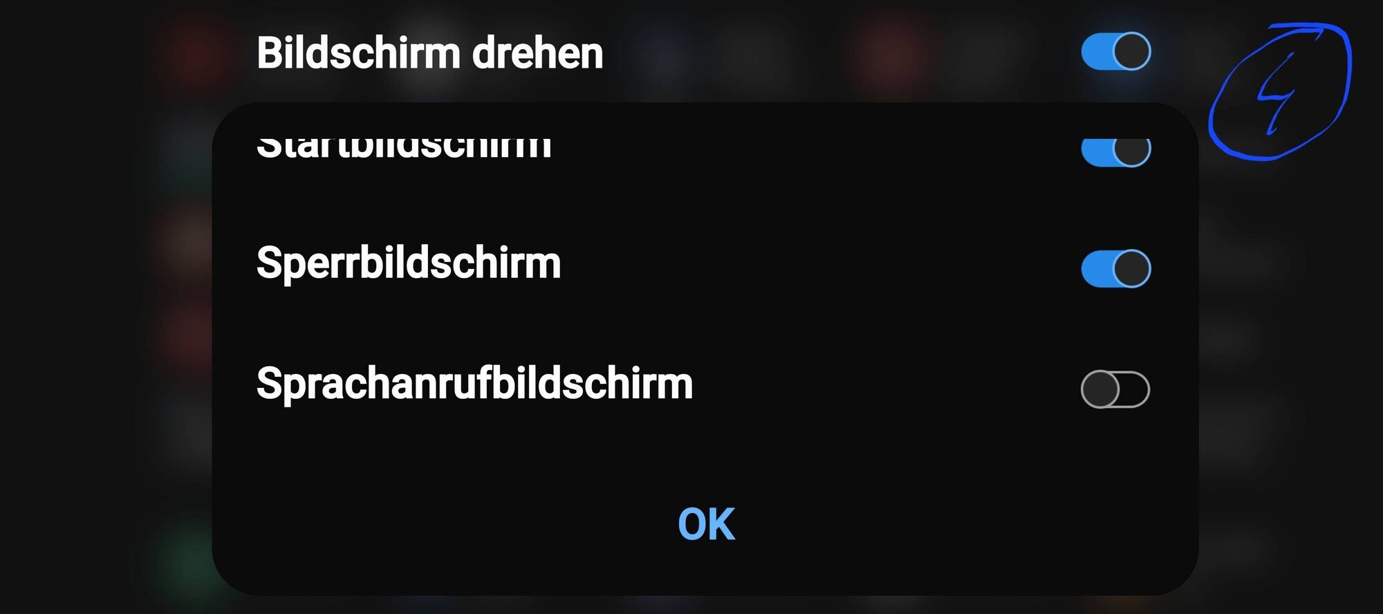

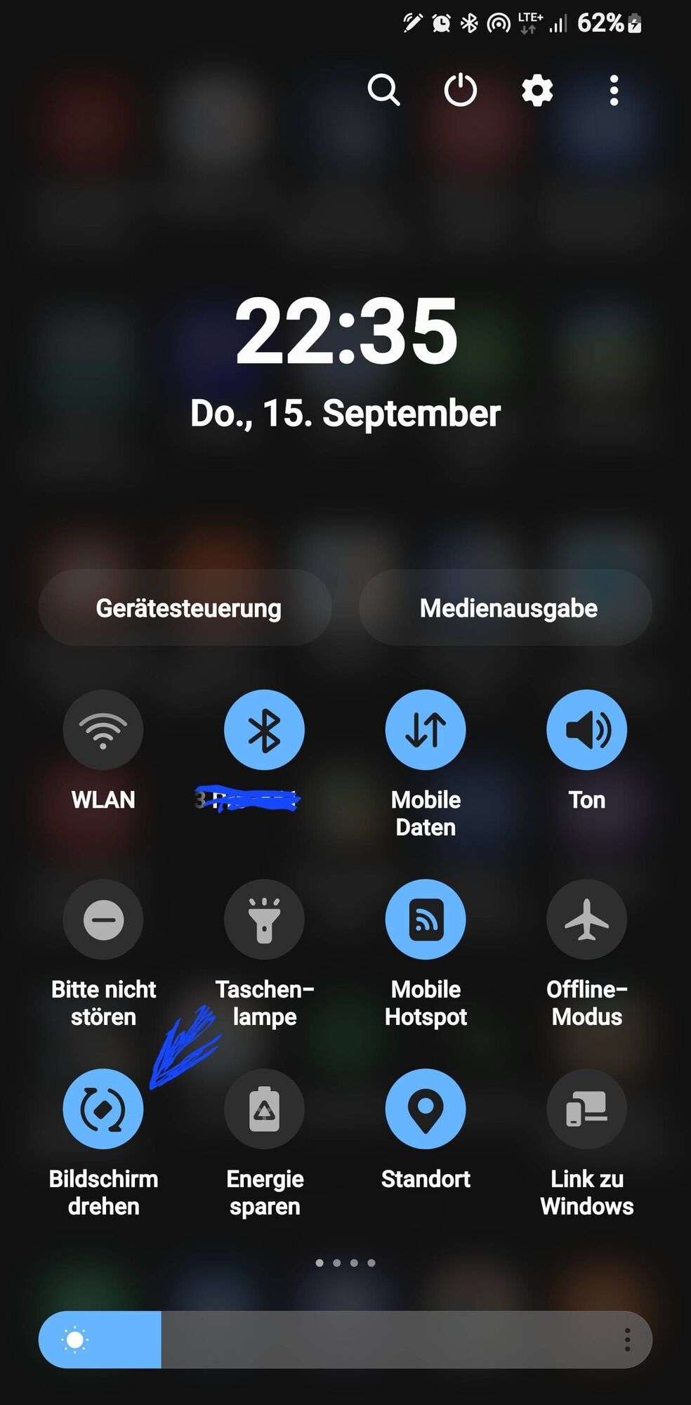

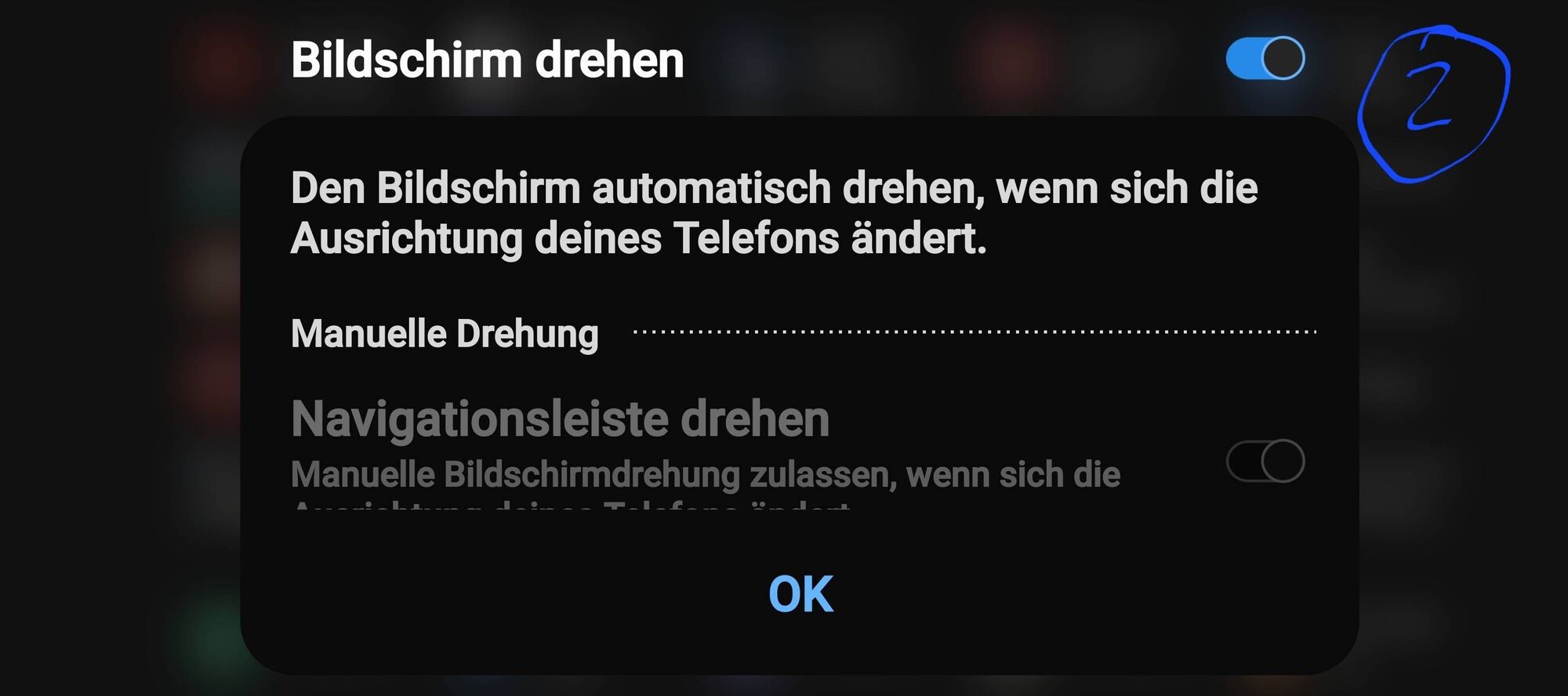

Ich habe bereits die Einstellung "Bildschirm drehen" im Quickmenü mehrfach aktiviert und deaktiviert, inkl sämtlicher optionaler Schalter... (längr drauf tippen) NICHTS.

Gehe mal bei der Quick Panele auf Bildschirm drehen/ Portrait.
Tippe nur auf die Schrift da unten, oder halte mal kurz auf den Button
Jetzt erscheint eine neue Seite, was ist da erlaubt?
Grundsätzlich lasse ich Portrait bei mir, wenn ich es drehe, tippe ich auf das Handy Zeichen was da aufblinkt.

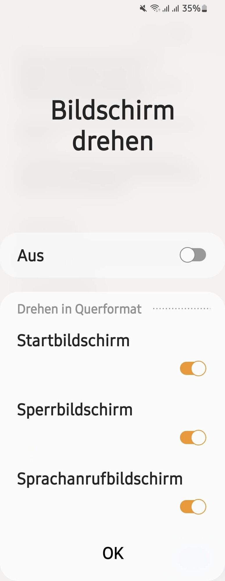

Solange er Ausgeschaltet ist Funktioniert er auch Nicht . Screenshot ist Aus
Ging um die zusätzlichen Optionen. Bei mir isser an. Nur tuts halt nicht.
