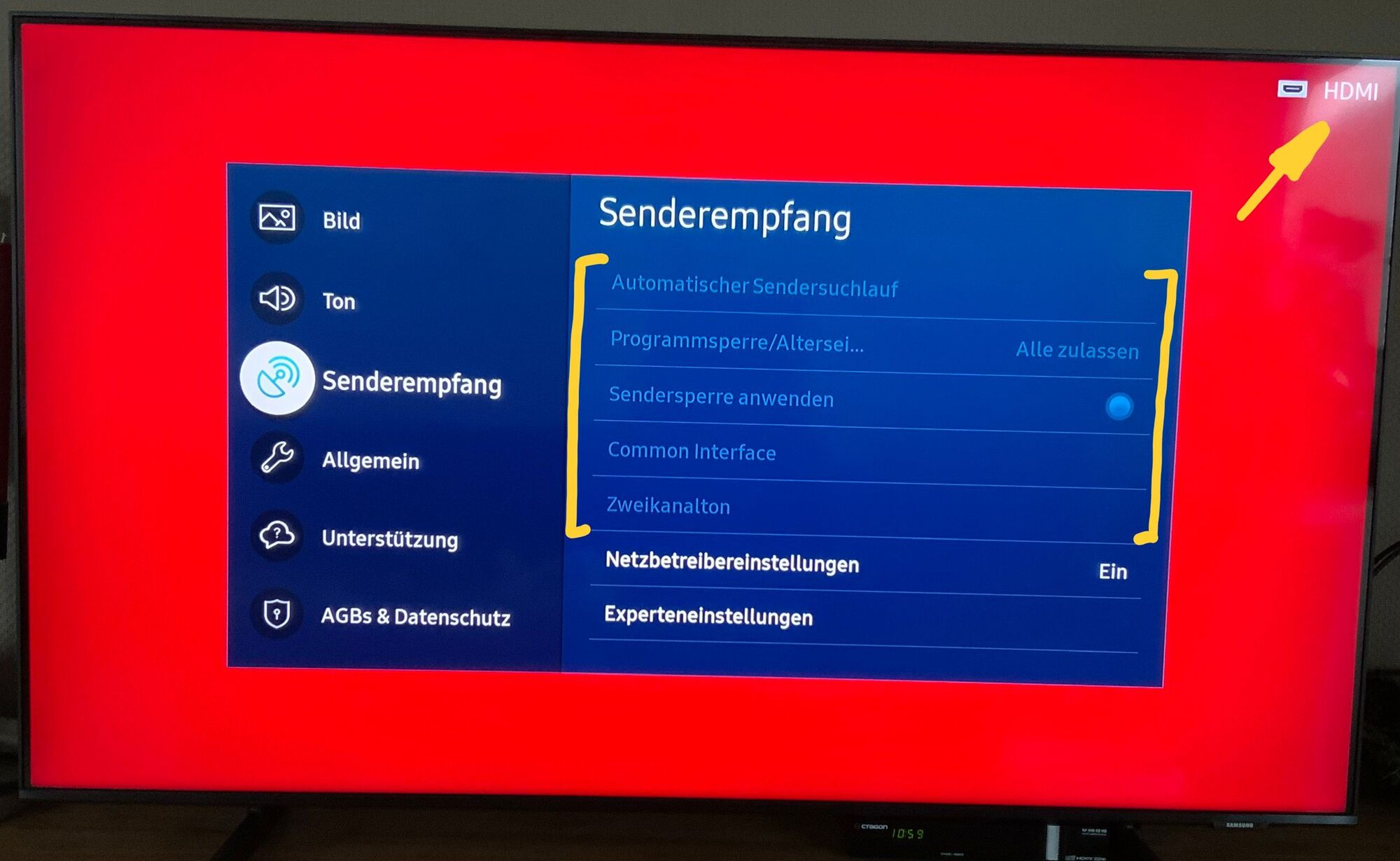

Ich wollte an meinem Samsung GU50AU8079U nach Anschluss des Satellitenkabels den Sendersuchlauf starten, bekomme in den Einstellungen, bei allen Punkten die mit dem Senderempfang zu tun haben, immer nur die Information das diese Funktion nicht zur Verfügung steht. Laut Herstellerangaben sollte das aber über DVB-T2CS2 möglich sein.
Schließe ich meinen Satellitenreceiver via HDMI-Kabel an, funktioniert der Satellitenempfang. Das anschließend eines Receivers wollte ich mir aber eigentlich ersparen.
Ich jemand kann mir bei meinem Problem weiterhelfen und bedanke mich schon mal für eure Mühe!

Das Gerät hat nur einen SAT-Eingang u. einen terrestrischen Eingang. Das Kabel habe ich kontrolliert und das ist in Ordnung.
Was mich ein wenig stutzig macht ist, dass mir unter Einstellungen — Senderempfang nichts zur Auswahl angezeigt wird u. oben rechts in der Ecke immer HDMI angezeigt wird.
Das Gerät evtl mal auf Werkseinstellungen zurück setzten
Anscheinend kriegt das integrierte Satmodul im TV kein Signal, weil über den Receiver geht's ja.
Das hat’s gebracht, alle angeschlossenen Geräte entfernt und anschließend auf Werkseinstellung zurückgesetzt. Vor dem Neustart das SAT-Kabel angeschlossen und sieht da, alles wurde automatisch erkannt und funktioniert einwandfrei!
