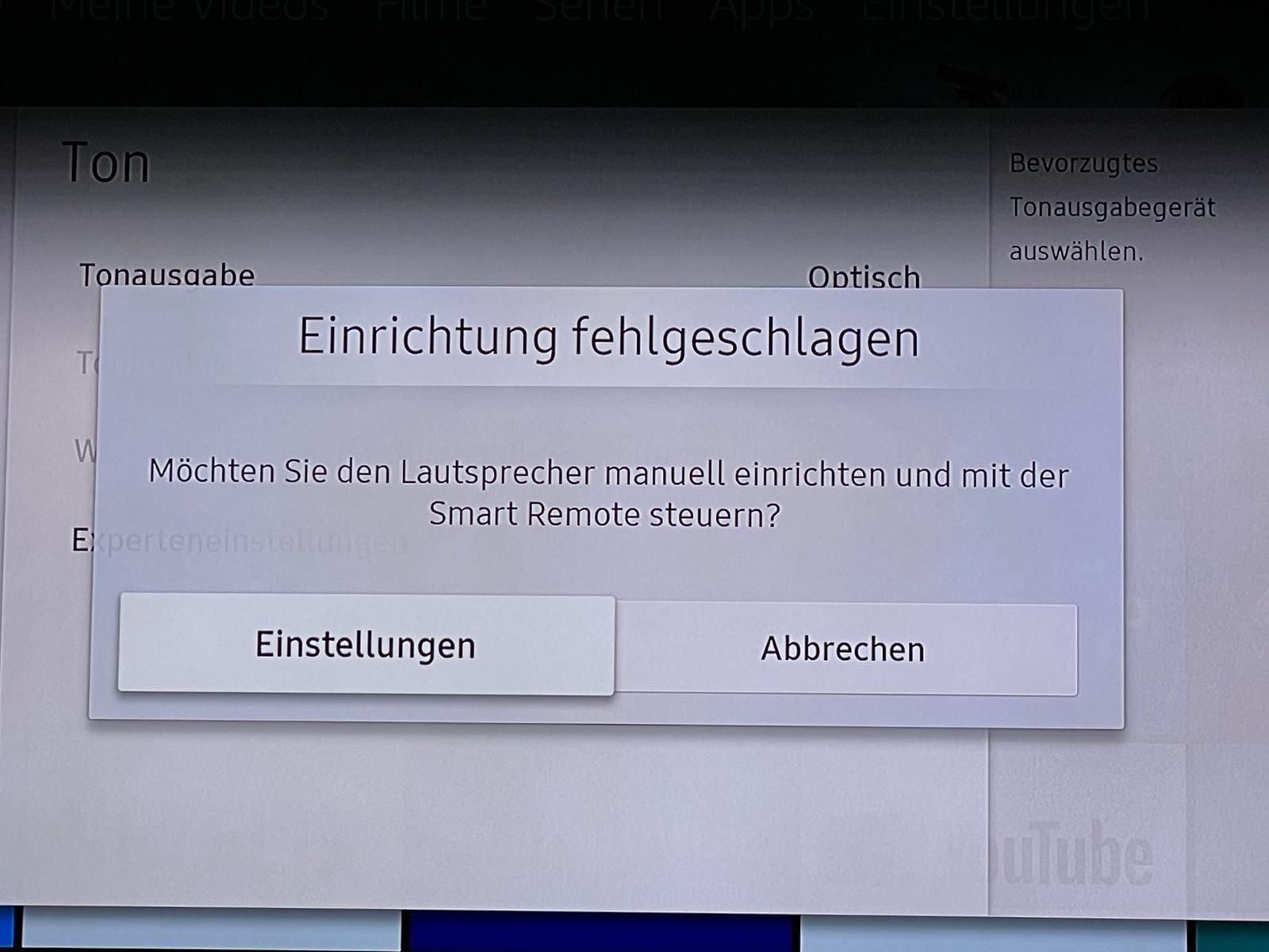

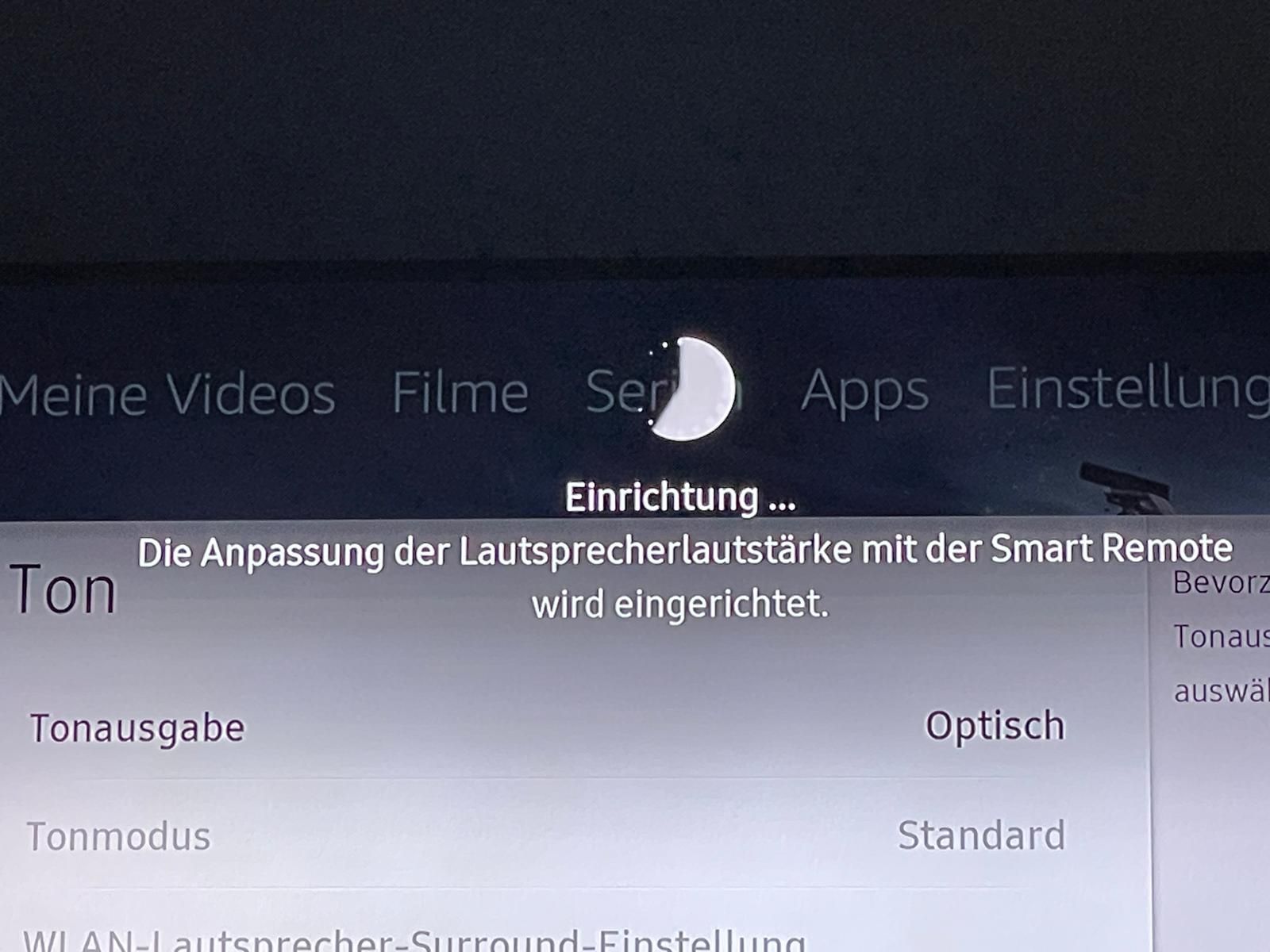

Ich habe Anfang des Jahres einen Q70R 55 Zoll gekauft und nie Probleme mit dem Ton gehabt. Ich habe eine Teufel Stereoanlage über der optischen Ausgang verbunden und der Ton wurde immer normal übertragen. Seit ein paar Wochen jedoch, taucht bei mir diese Einrichtung mit der Smart Remote völlig willkürlich aus dem Nichts auf. Es ertönt ein nerviger, lauter und sehr hoher Ton für etwa 10 Sekunden und danach kommt jedes mal die Meldung, dass die Einrichtung fehlgeschlagen ist. Das passiert so etwa alle 15-30 Minuten, was das Fernsehen ungenießbar macht. Ich habe die Lautsprecher auch schon manuell eingerichtet, aber nach wenigen Minuten ist diese Konfiguration einfach verschwunden und das Gepiepe geht weiter. Ich möchte meine Lautsprecher ja gar nicht mit der Smart Remote steuern.
Hoher Ton
Jedes mal "fehlgeschlagen"

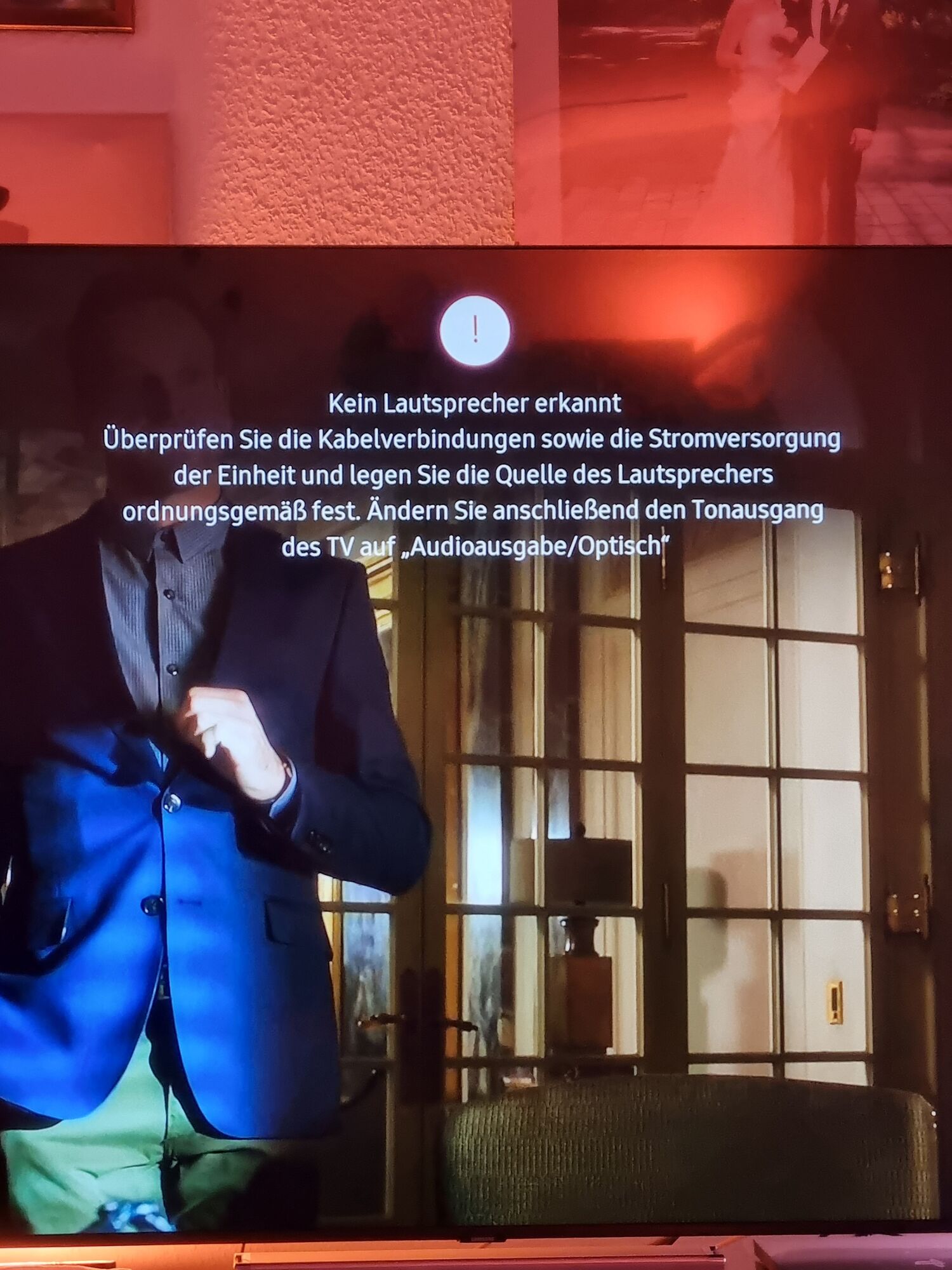

Habe seit 2 Wochen das gleiche Problem. Hab einen Yamaha Receiver über HDMI angeschlossen. Und dauernd kommt diese Meldung und wechselt dann wieder auf die TV Lautsprecher. Werkseinstellung hat nichts gebracht. Hoffe das es da bald eine Lösung gibt.

Du könntest auch mal folgendes versuchen, wenn das Problem auftritt und er umschaltet auf TV , dann ziehst Du das HDMI-Kabel für den Reciever aus dem TV, hälst den Ausschaltknopf des TV so lange gedrückt bis dieser neustartet und wenn er wieder an ist steckst Du das HDMI-Kabel wieder ein, dann müsste er diese Verbindung neu einrichten. Dann abwarten ob es läuft oder weiterhin Probleme macht.

Also ich habe bei mir jetzt von Optisch auf HDMI gewechselt und habe seitdem keine Probleme mehr.
