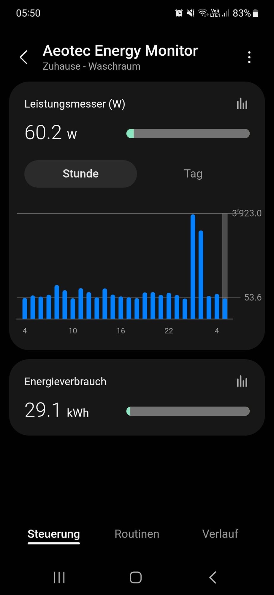

    Hallo zusammen. Ich habe vorgestern das Aeotec Zangenamperemeter und den Aeotec Smarthome Hob V3 bei mir installiert.
    Das anzeigen des momentanen Verbrauch funktioniert tadellos:

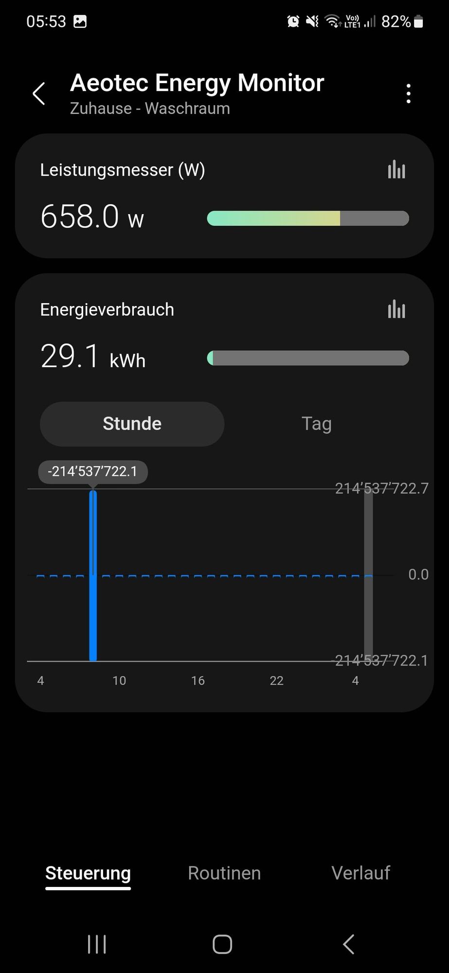

     Auch wenn ich von der "Stunde" auf "Tag" wechsle scheinen die angezeigten Werte plausibel. Hingegen der angezeigte Gesamtverbrauch in kWh macht überhaupt keinen Sinn. Erstens wird ein komischer Wert angezeigt, zewitens habe ich das Foto heute um 05.50 aufgenommen, trotzdem scheint er schon zu wissen was ich um 8.00 verbraucht haben werde:
     Hat jemand eine Ahnung davon.
    Danke und Gruss

    Ich habe vielleicht meine Situation etwas zu wenig genau beschrieben. Das Zangenamperemeter habe ich bei mir in der Hauptzuleitung des Hauses installiert, um eben genau die Daten, die man auf dem Zähler sehen würde auf dem Smartphone dokmentiert zu haben.
