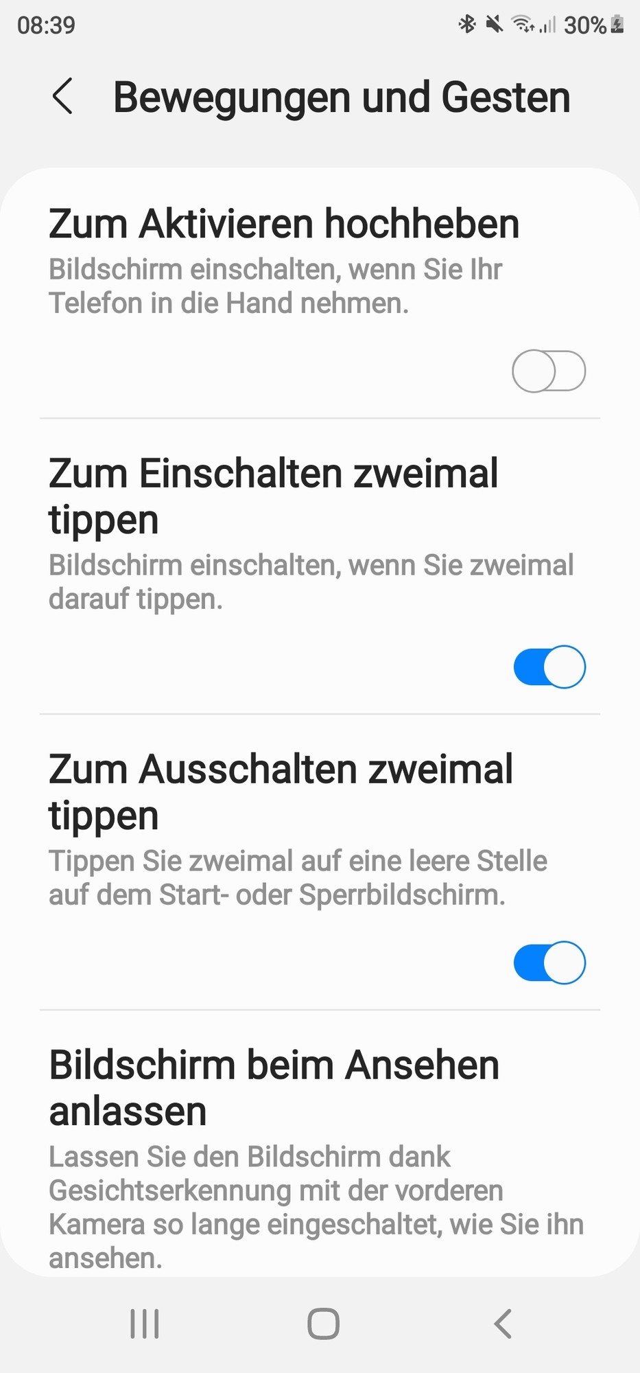

Kommst du vielleicht beim nach vorne kippen mit dem Finger an den Bildschirm. Es gibt die Einstellung zum Bildschirm ausschalten 2 mal tippen. Bei mir ging anfangs der Bildschirm auch immer aus, obwohl ich nur leicht an den Bildschirm gekommen bin.
Hallo Ivi, das A20e hat diese Einstellungsmöglichkeiten nicht
