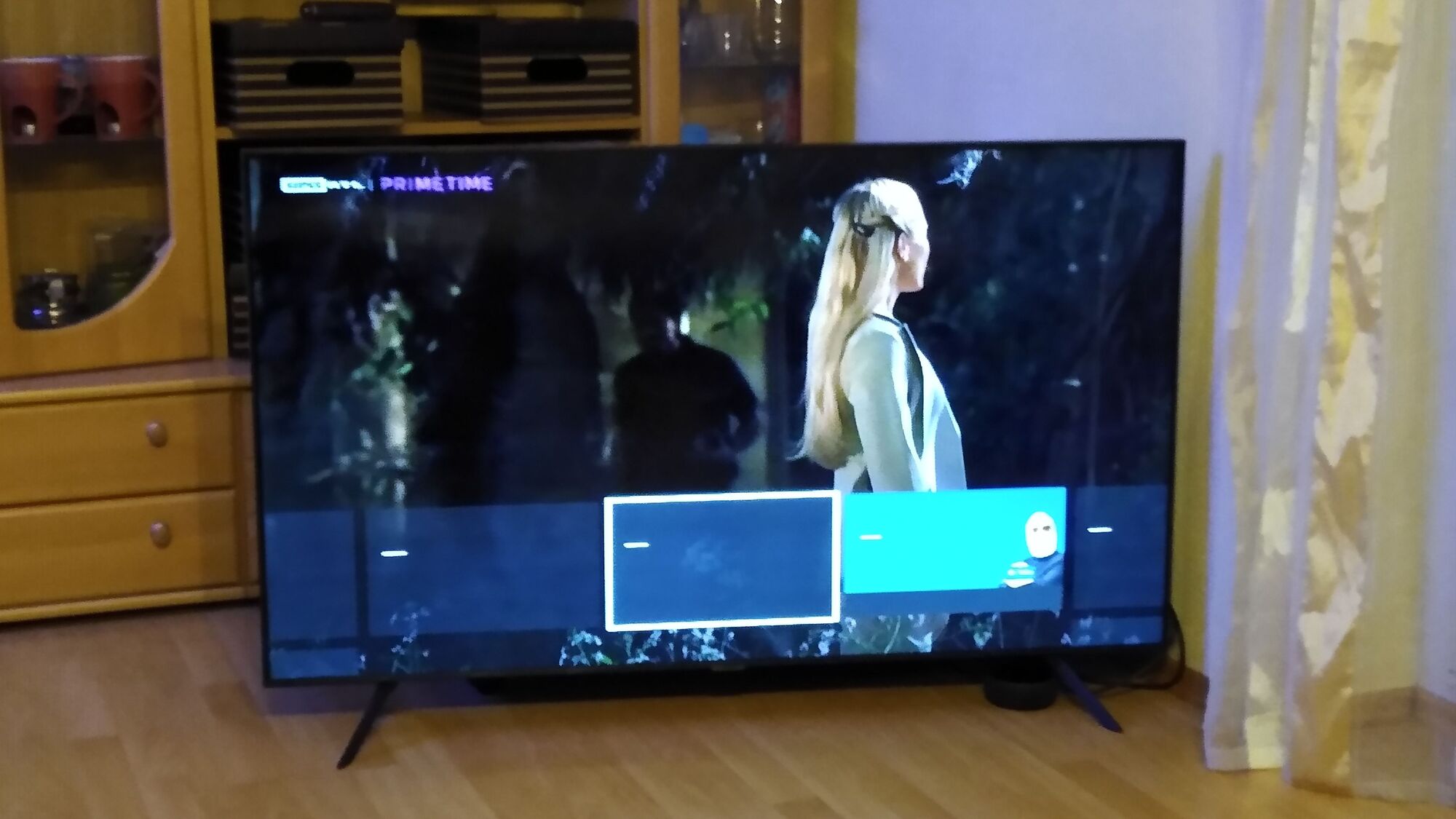

mein 55" Crystal UHD 4K AU7199 (2021) GU55AU7199U hängt beim Einschalten 3 Minuten bis man umschalten kann, zwischendrin tritt es teilweise auch auf das man plötzlich 3 Minuten lang nicht umschalten kann, das Gerät ist ganz Neu, bin am überlegen den zurückzugeben die Software ist unzumutbar.
Es kommt im unteren Bildschirmteil ein Menü das dann 3 Minuten hängt, solange kann man nicht umschalten.
Kennt jemand das Problem, bin echt ratlos, hab schon etlichen Einstellungen durch probiert, keine Veränderung.

Danke für die Antworten, folgendes funktioniert :
Da die Lösung funktionierte anbei der Hilfetext von Samsung: Um die HD+ App zu entfernen, gehen Sie bitte auf die „Home“-Taste Ihrer Fernbedienung und navigieren zu „Einstellungen - Senderempfang - Experteneinstellungen - TVkey Schnittstelle“. Wählen Sie bitte „Benutzerprofil löschen“ / „TV-Dienst löschen und danach „HD+“ aus.
