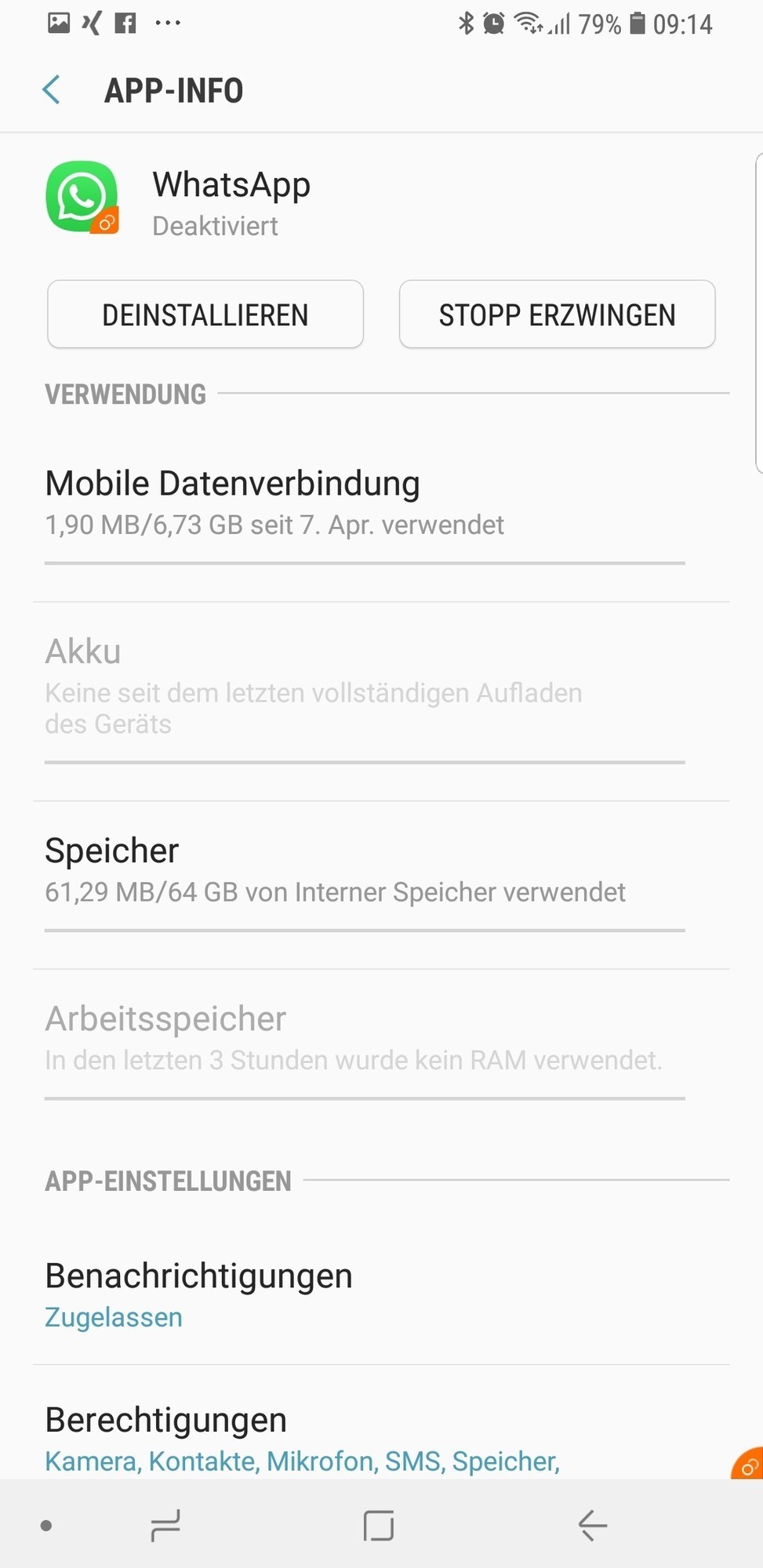

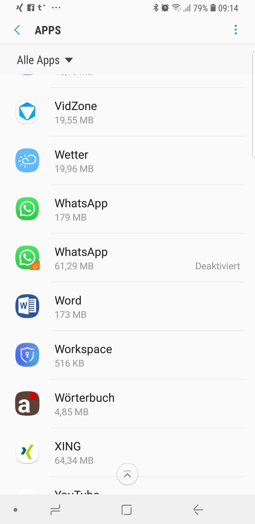

Vorgestern hätte ich aufgrund wenig akkukapatität den energiesparmodus aktiviert. Das Telefonnummer leidern trotzdem aus. Nachdenklich es geladen hatte und neu gestartet hätte startete das Telefon auch in dem Ultrasparmodus. Ich stellte das wieder um. Seit dem sind alle appsymbole der 2tenwhatsapp verschwunden und in der Appliste steht der2te account auf deaktiviert. Ich bekomme es aber nicht wieder aktiviert so das ich den 2ten account nicht nutzen kann. Hatte überall jetzt gesucht wo ich Berechtigungen oder dualapp einstellen kann aber hab nix gefunden...

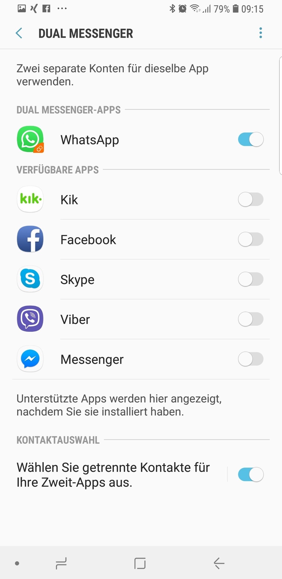

@PaulosDinos schrieb:Seit dem sind alle appsymbole der 2tenwhatsapp verschwunden und in der Appliste steht der2te account auf deaktiviert. Ich bekomme es aber nicht wieder aktiviert so das ich den 2ten account nicht nutzen kann. Hatte überall jetzt gesucht wo ich Berechtigungen oder dualapp einstellen kann aber hab nix gefunden...
Einstellungen >Erweiterte Funktionen >runter scrollen >Dual Messenger >Whatsapp aktivieren (Schieberegler)
Dort solltest du Whatsapp Dual wieder aktivieren können.
Hallo der Button ist aktiv.
Funzt trotzdem nicht.
Hätt ja wunderbar alles funktioniert nur auf einmal waren alle Buttons der 2ten Whatsapp weg
Deinstalliere mal die Dual-WhatsApp-App und installiere sie danach neu.
Deinstallieren:
Bei Dual-Messenger >WhatsApp den Schieberegler verschieben.
Installieren:
Bei Dual-Messenger >den Schieberegler bei WhatsApp wieder auf aktiv (blau) verschieben.
Habe jetzt die 2te App einfach deinstalliert und wieder neu i installiert. Jetzt muss ich nur noch die 2te Nummer erneut verifizieren. Aber sieht schon ganz gut aus und die Buttons sind auch wieder da. Sieht gut aus
Genau dasselbe ist mir jetzt passiert! Akku fast leer, aus purer Not den Super-Energiesparmodus aktiviert... nach dem Neustart und im Normalzustand ist das 2. Whatsapp deaktiviert! Und es ist unmöglich, es ohne Neuinstallation zu reaktivierten!
