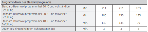

    die von dir genannte Laufzeit beim Programm "Baumwolle" ist nicht ungewöhnlich. In der Bedienungsanleitung findest du auf Seite 67 unter den Technischen Daten folgende Zeiten (wobei sich hier die mittlere Spalte auf dein Modell bezieht):
