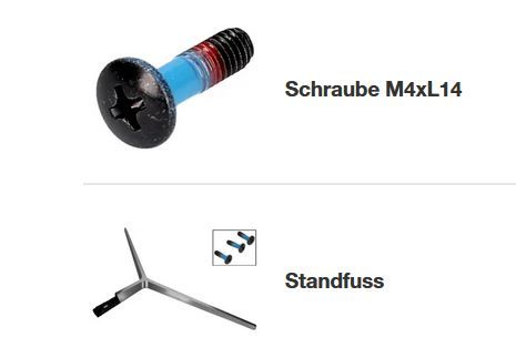

nach meinem Umzug merkte ich, dass die Standfuß-Schrauben meines TV zur Befestigung des Fußes am TV abhanden gekommen sind.
Kann mir bitte jemand helfen und mir sagen, welche Schrauben ich beim/fürs Modell UE65MU8000T UЕ65MU8005 UE65MU8009 benutzen kann?

Moin,
hatte was im Netz gefunden, vielleicht hilft das weiter...
Ist das der Standfuß???
Grüße
PoPeYe
Danke PoPeYe!
Das ist schon mal mega, vielen Dank, aber das ist noch nicht alles. Der geht noch nach oben weg, macht hinten also quasi 90 Grad nach oben und da müssen auch noch Schrauben rein. Insgesamt müssten es 4-6 gewesen sein.
Wo hast du das denn gefunden, gibts da vielleicht noch mehr?
Danke, dann kauf ich jetzt einfach mal M4xL12 und xL14 und hoffe. Klasse Hilfe!
