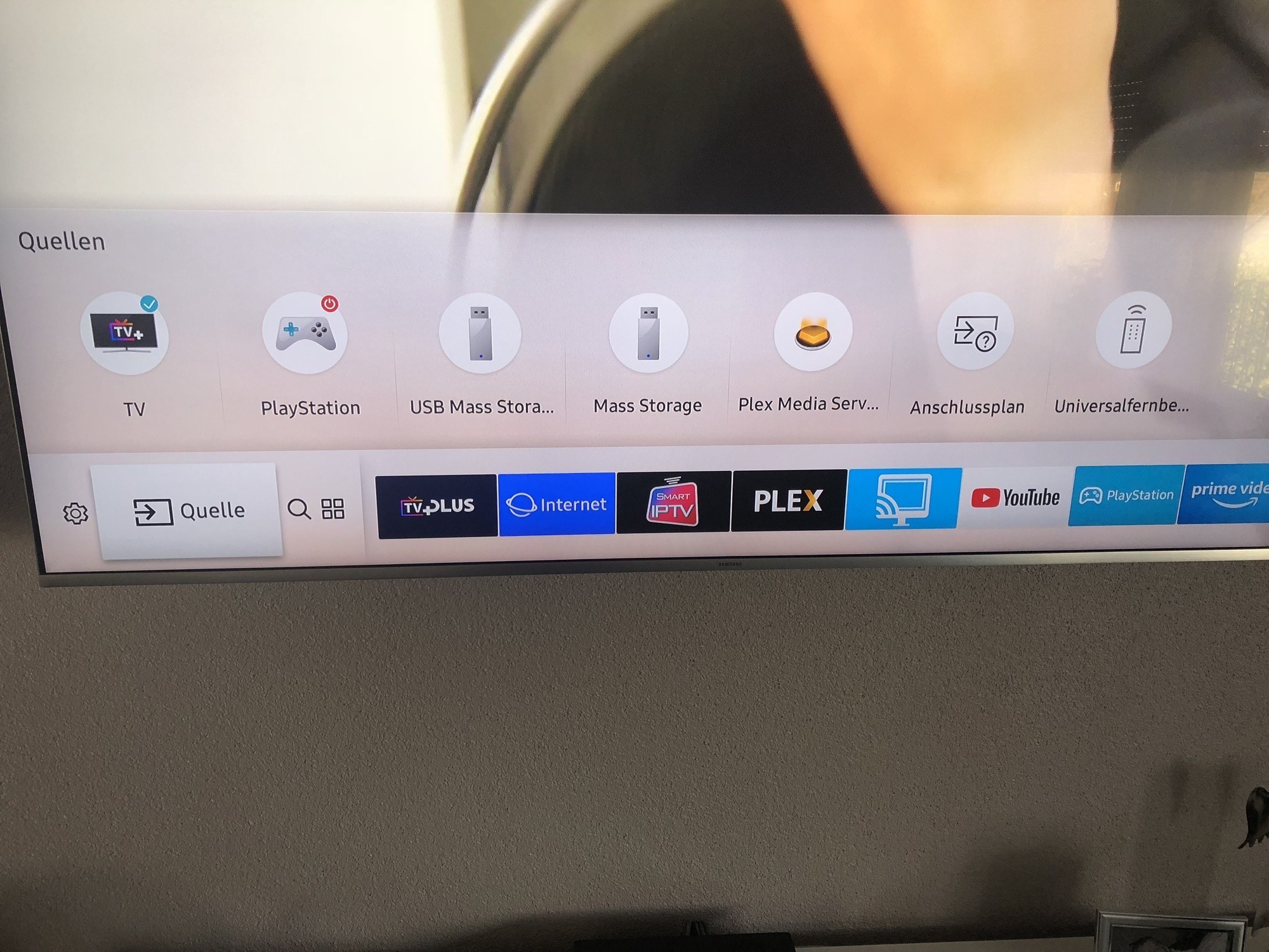

es gibt noch die Möglichkeit auf die My Cloud Home über die TV-APP "PLEX" zuzugreifen
das habe ich auch ausprobiert und es funktioniert auch...
der PLEX-Server: My Cloud wird unter Quellen angezeigt und ich habe auch den Zugriff drauf.
Aber die Ordner-Darstellung ist eine Zumutung... absolut unbrauchbar,
es werden 20 unterschiedliche Ordner angezeigt, die mit dem My Cloud-Inhalt nicht
übereinstimmen. Über die TV-APP ist es schon besser, der Nachteil ist nur dass du die MyCloud-Inhalte extra in ein PLEX-Ordner verschieben musst, damit diese auf der App dargestellt werden können, für mich absolut unpraktisch.

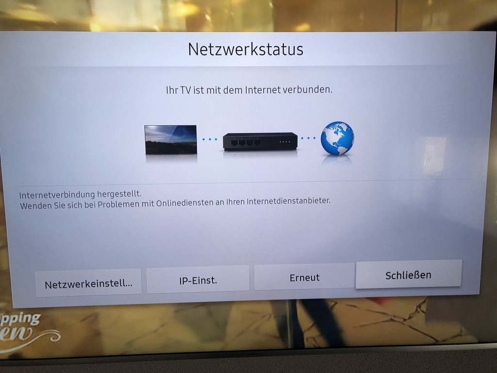

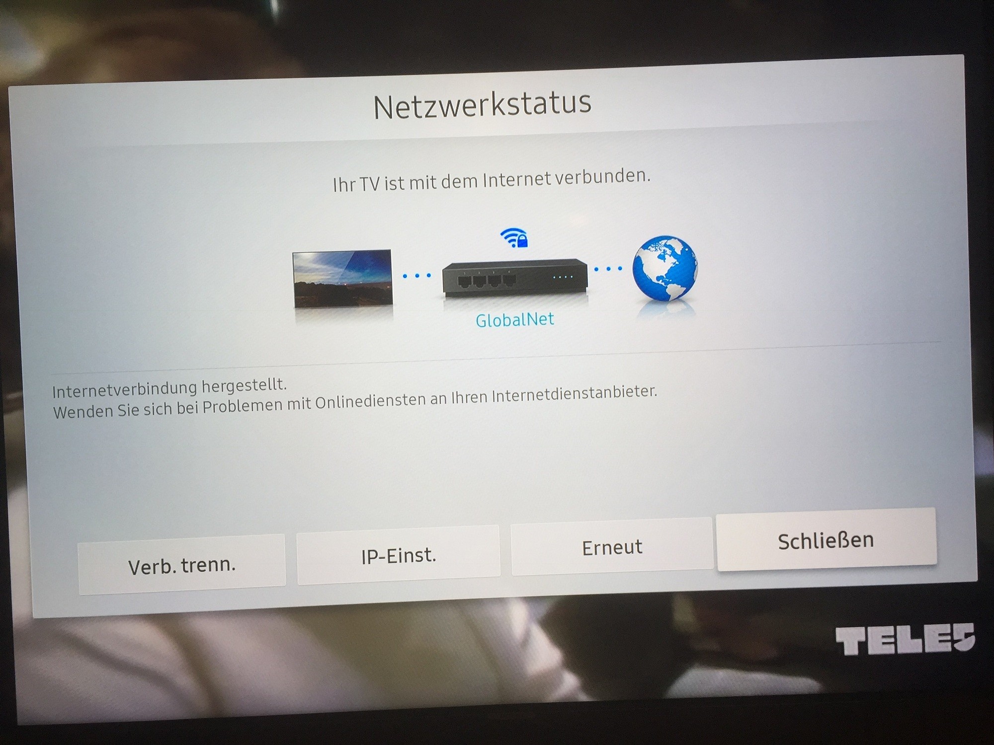

Bist du mit deinem TV Online ?
kannst du YouTube Videos ansehen.
Bitte ein Screenshot von deinem Netzwerkstatus
Sigi
ja natürlich bin ich online ...
Youtube ... IPTV ...alles funktioniert.....

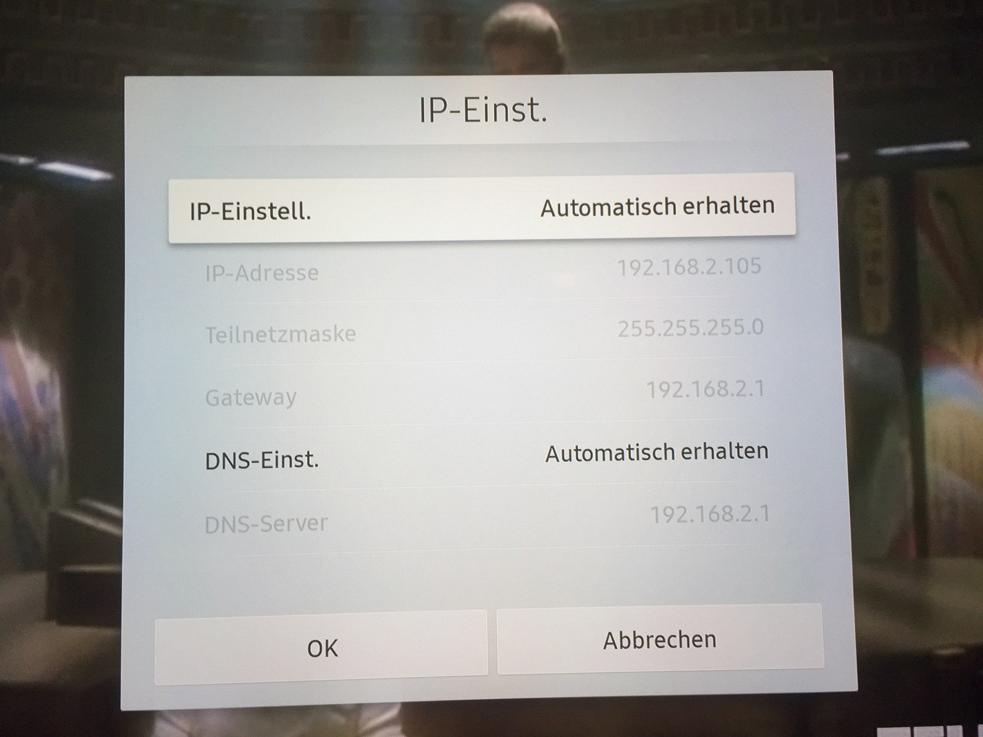

die IP-Einstellungen muss ich heute checken .... ob bei mir auch "automatisch" steht.
