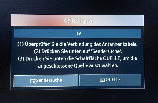

So sieht die Meldung für die ARD aus :
L: @mimudo  Inwieweit der TV oder doch etwas anderes das Problem verursacht, kann ich nicht sagen, eventuell sollte man ggf. mal einen anderen TV zum testen heranziehen. Dann könnte man zumindest erstmal feststellen ob der Samsung TV das Problem verursacht.
Vielleicht gibts ja im näheren Umfeld ein "Repair Café", falls der TV ein Defekt hat, könnte man den dort kostenlos bzw. sehr kostengünstig reparieren lassen.
Einfach nur mal so eine Vermutung, evtl. liegt ein Problem an der Antennenleitung vor, die zu dem betreffenden TV geht. Mal die Geräte untereinander tauschen, ob das Problem weiter besteht, oder einfach mal das Anschlusskabel und/oder die Antenne gegen eine leistungsstärkere tauschen.
Je nach Software, kann auch eine Deaktivierung des automatischen Sendersuchlaufs im StandBy versucht werden.
Firmware des Gerätes ist aktuell (Version 1260.1)?
