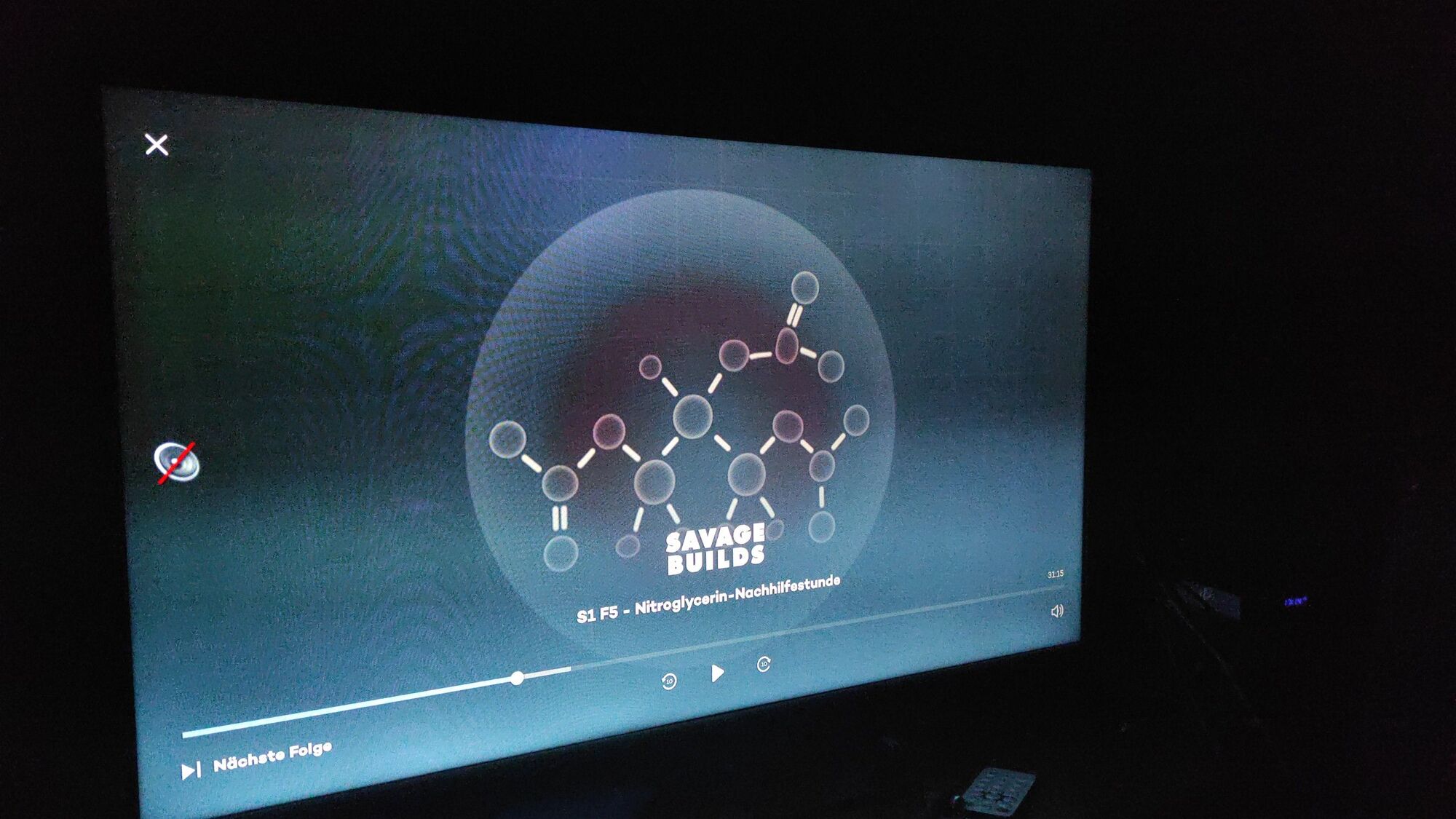

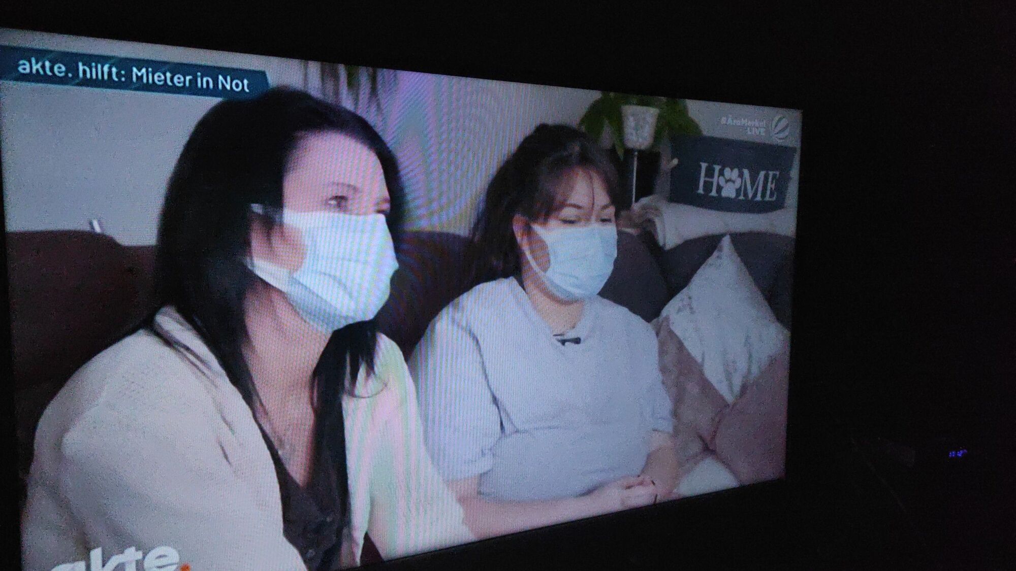

ich besitze einen ca 6-7 Jahre alten UE32H5080. Seit Kurzem zeigt das Gerät am oberen Bildrand nach längerem Betrieb eine etwa handflächengroße Region, in der das Bild deutlich sichtbar in den blau-violetten Farbraum geht (ich hoffe, man kann es auf den Bildern halbwegs erkennen). Interessanterweise scheint das in erster Linie weiße Bildbestandteile zu betreffen,d.h. wenn im Bild irgendwas rotes oder grünes in der betreffenden Region zu sehen ist, wird das ganz normal in dem Farbton gezeigt, wie es auch am restlichen Bild zu sehen ist. Testweise hab ich mal die Bildeinstellungen im Gerät auf Werkseinstellungen zurückgesetzt..keine Änderung. Ist das irgendwie zu beheben oder will meine geliebte "Glotze" langsam in den wohlverdienten Ruhestand ?
Da wird ein Powerreset nichts nützen. Die LEDs des Backlight erreichen so langsam das Ende ihrer Lebensdauer. Da kannst du bei einem sieben Jahre alten Gerät wenig machen, es sei denn, du kennst eine Reparaturwerkstatt bei dir um die Ecke, der dir die LEDs ersetzt. Und selbst das wird bei einem 5080 vermutlich schon unverhältnismäßig teuer sein.
