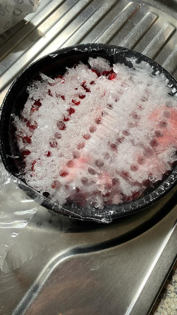

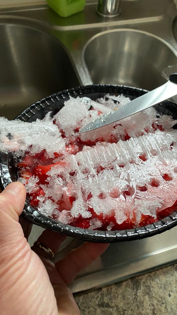

Hi, das Problem habe ich schon lange, aber jetzt war das doch sehr auffällig.
Wir haben einen Samsung Twin-Cooling (Samsung RS8000 RS6KN8100S9/EG Side-by-Side Kühlschrank).
Funktioniert prinzipiell sehr gut, aber es gibt ein lästiges Problem:
Im Inneren von Verpackungen (Frosta-Tüten, Eisverpackungen ...) bildet sich viel Eis. Nicht außen drauf, innen drin. Auch in ganz dichten LocknLock-Dosen. Die sind wirklich dicht. Ich hatte schonmal mein Essen drin vergessen, dann Urlaub und nach den 3 Wochen Urlaub machte das Teil ganz schön dicke Backen, aber es ist weder was ausgelaufen, noch hat es gerochen - bis ich es öffnete (zum Glück draußen). Trotzdem bildet sich innen drin richtig viel Eis.
So sieht das dann z.B. aus (Coppenrath und Wiese - Strawberry Cheesecake. Im Sommer gekauft und in den Tiefkühler gelegt (originalverpackt/eingeschweisst):
Das kenne ich von meinen vorherigen Tiefkühlern überhaupt nicht.
Hat jemand eine Idee?
