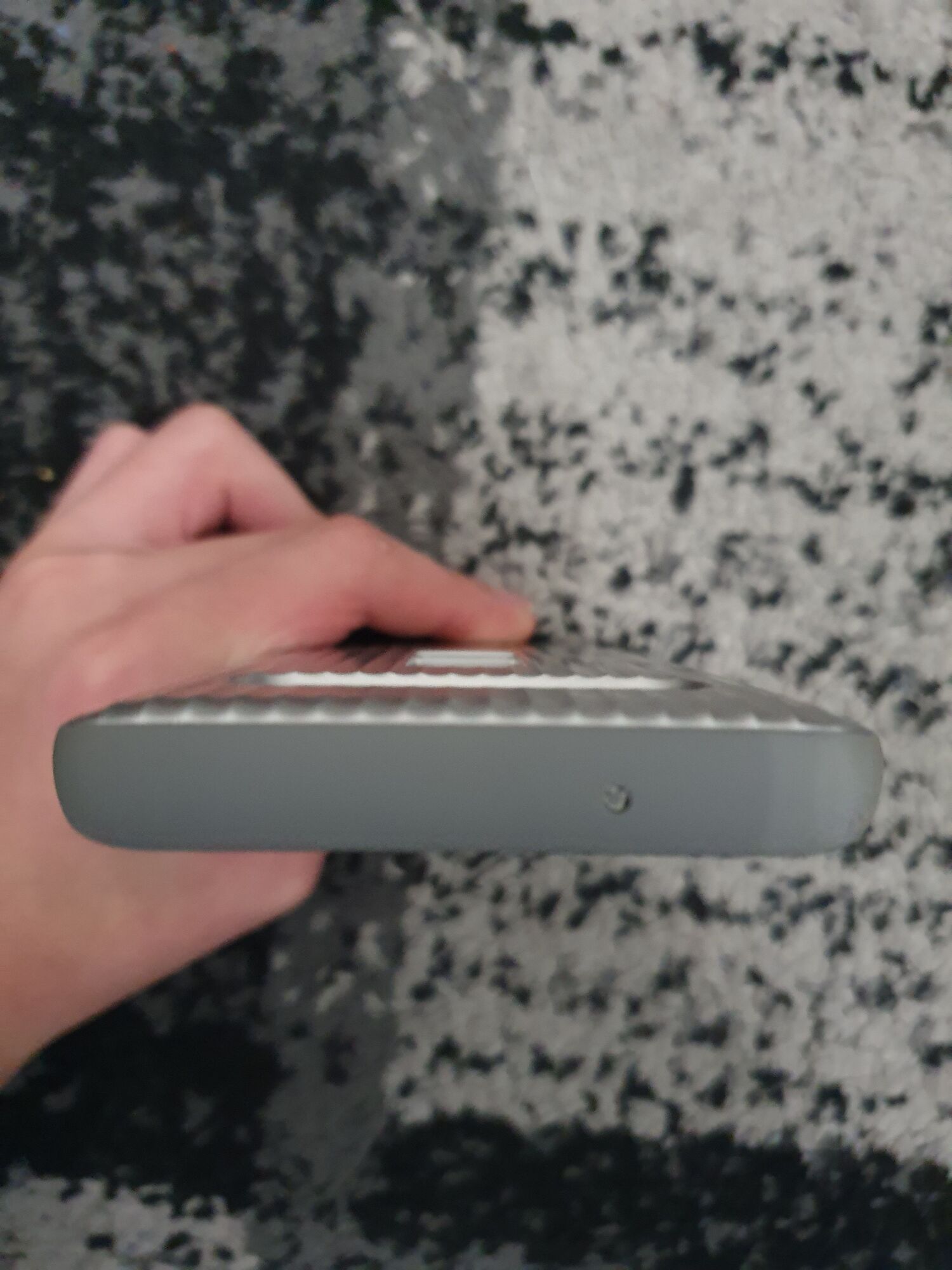

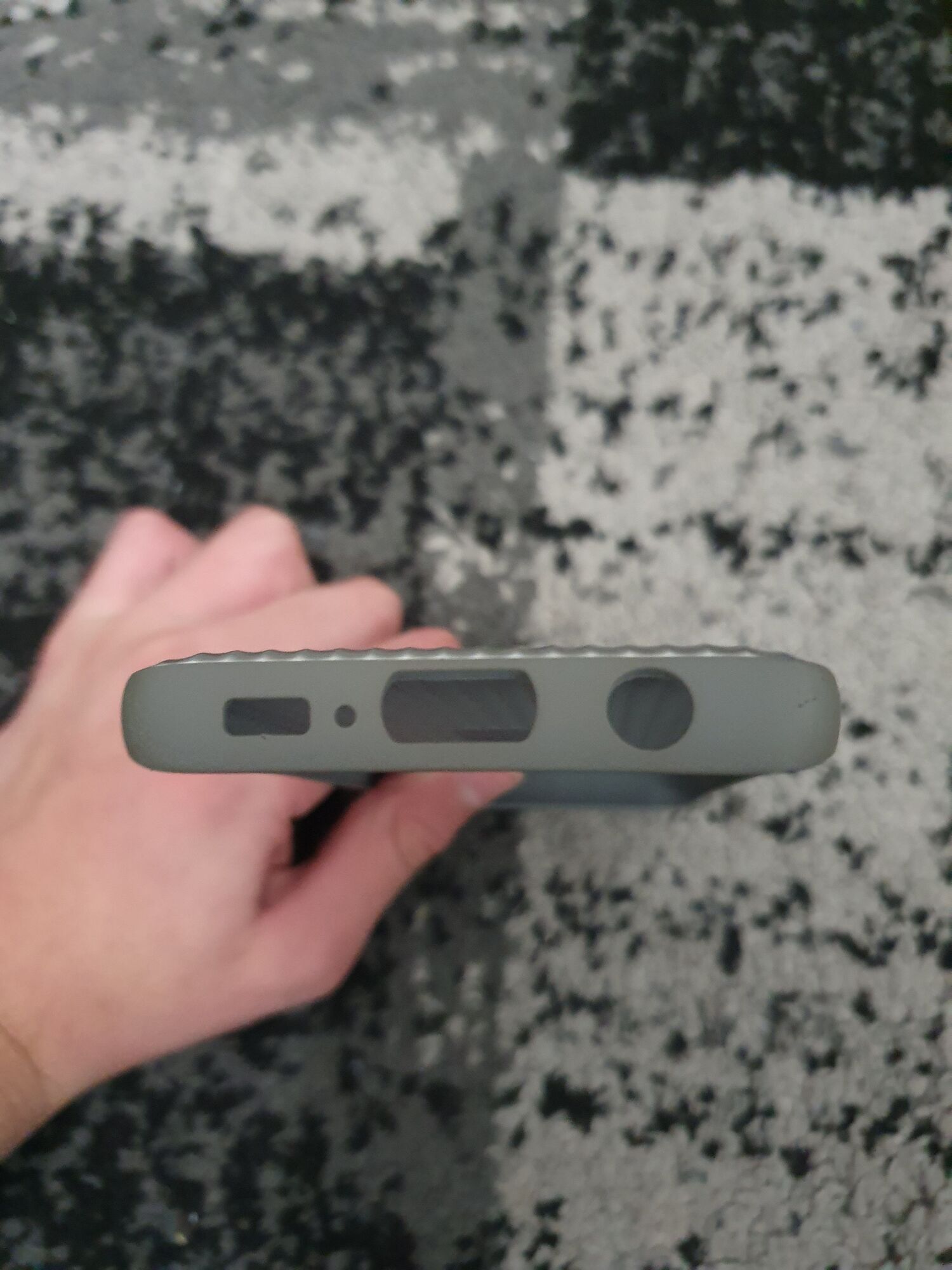

Im Freisrechmodus wird das ober Mikrofon anstelle des unteren genuzt. Leider verdecken diverse Drittanbieterhüllen das obere Mikrofon, was das Problem erklären könnte. Anderenfalls kann man gern einmal bei Mikros testen indem man *#0283# im Tastenfeld des Telefons eingibt. Hier gibt das Gerät direkt wieder, was es hört. Sollte des Test des 2ten Mikrofons fehlschlagen, sollte man es nach einer Datensicherung zurücksetzen und noch einmal testen. Ist der Fehler beim frei Telefonieren dann immer noch vorhhanden, hilft nur eine Reparatur in der Werkstatt weiter. Dazu bucht man sich ganz einfach einen Smart Repair Service auf der Samsung Webseite oder sucht einen Customer Service Plaza von Samsung auf.

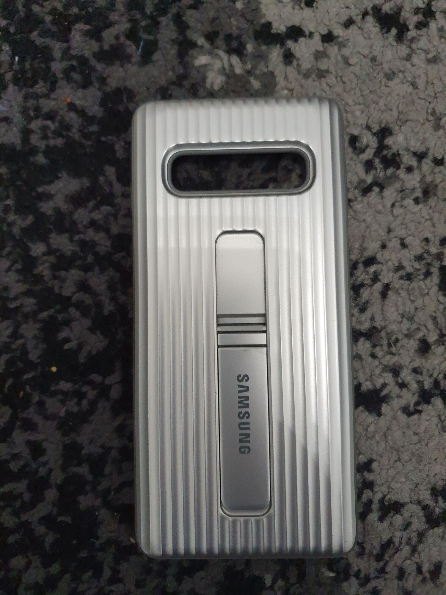

Ich besitze tatsächlich eine teure Handyhülle von Samsung. Den genauen Namen weiß ich jetzt nicht, aber die mit den beiden Standfüßen hintendran...
Habe den Mikrofontest durchgeführt. Beim unteren Dual-Mikro ist alles normal laut und deutlich, egal wie weit oder aus welcher Richtung ich zum Handy spreche. Beim 2nd-mic ist meine stimme nur hörbar wenn ich direkt am oberen mikro dran bin und spreche, oder puste. sobald ich mich weiter entferne oder die richtung ändere ist nur ein kurzes klacken oder gar nichts zu hören...*:thinking-face:
Meinst du diesen ?
Ja genau diese Hülle besitze ich. Für den Test hab ich es aber mit und ohne Hülle probiert und auch da keinen Unterschied festgestellt.
