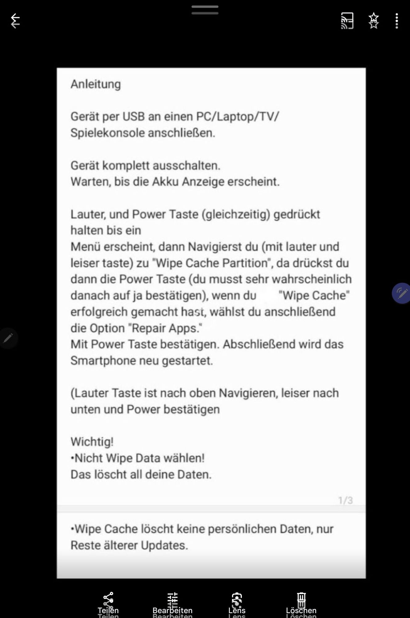

Ich mache nach einem Softwareupdate immer das.
Danke für den Tipp, habe es durch geführt, hatte aber leider keinen Erfolg.
