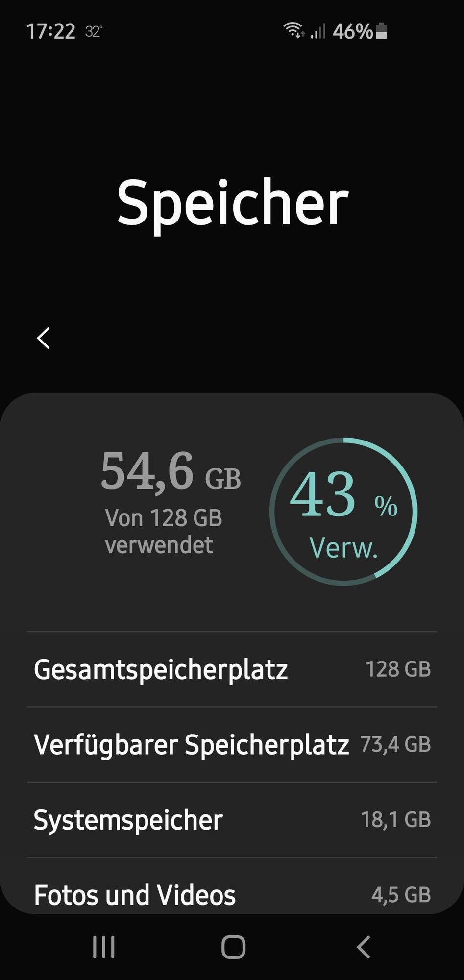

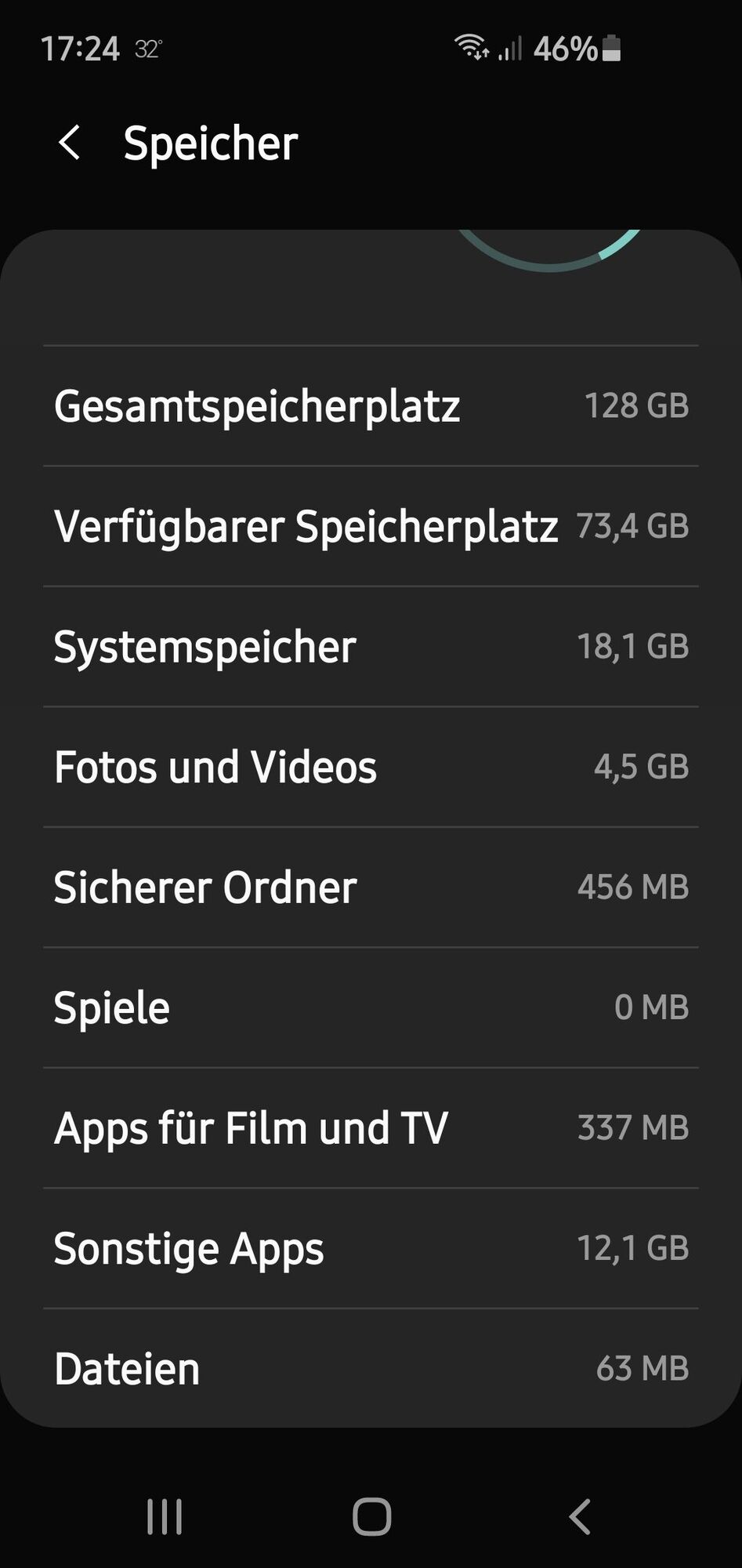

Unter Gerätewartung -> Speicher wird mir folgende Übersicht gegeben, aus der ich folgere, dass irgendwie (54,9 GB – 35,522 GB) = ca. 19 GB Speicher fehlen!
Es werden 54,9 GB als verwendet angezeigt, aber ich komme nur auf 35,522 GB.
Mögliche Ursache, die ich mir zusammenreime: ich hatte zu Beginn einmal ca. 10 - 15 GB Daten in den Sicheren Ordner kopieren wollen, was aber fehlschlug. Ich habe bereits unter Apps -> Sicherer Ordner -> Speicher den Appspeicher gelöscht, aber das ändert nichts.
Mache ich einen Gedankenfehler oder schlummern irgendwo noch die 19 GB evtl. im Sicheren Ordner?
Vielen Dank!
Hier die Speicherzusammenstellung:
Übersicht: 128 gesamt 73,1 verfügbar 54,9 verwendet Details verwendeter Speicher: 18,1 system 4,4 fotos und videos 0,522 sicherer ordner 0 spiele 0,337 apps für film und tv 12,1 sonstige apps 0,063 dateien 35,522 Summe Wo sind die 54,9 – 35,522 GB?

Hier noch mal die Screenshots, die Zahlen stimmen mittlerweile nicht mehr hundertprozentig mit der Tabelle überein:

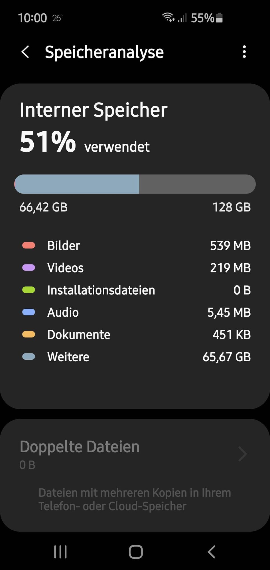

Hallo ErdbeerSchrippe und Schwalbe9,
ich habe z. Zt. keine SD-Karte, es ist nur interner Speicher (128 GB) vorhanden.
Bei "Eigene Dateien" ist es nur insofern in sich stimmig, als nicht alle Informationen ausgegeben werden:
Aber die Dateien unter "Weitere" sind ja u. a. und nicht ausschließlich auch die aus dem Sicheren Speicher, und das passt nicht zusammen. Die 65,67 GB können nicht stimmen! Siehe Screenshot unten.
Allerdings sehe ich aus ErdbeerSchrippes Screenshot, dass er auch schon 49,80 GB unter "Weitere" verbraucht.
@ErdbeerSchrippe: kannst Du bestätigen, dass Du schon eine Menge GB (mind. > 15 GB) an Speicher belegt hast?
Meine Vermutung ist, dass beim Sicheren Speicher noch Dateileichen Speicherplatz belegen, die nicht mehr angezeigt und mit Bordmitteln gelöscht werden können.
Ich habe bereits die Cache Partition gelöscht, ohne Erfolg.
Was ist, wenn ich die App Sicherer Speicher deinstalliere (und später wieder neu installiere), wird dann evtl. auch alter Speicher gelöscht oder bleiben die Verzeichnisse unberührt?
Vielen Dank!

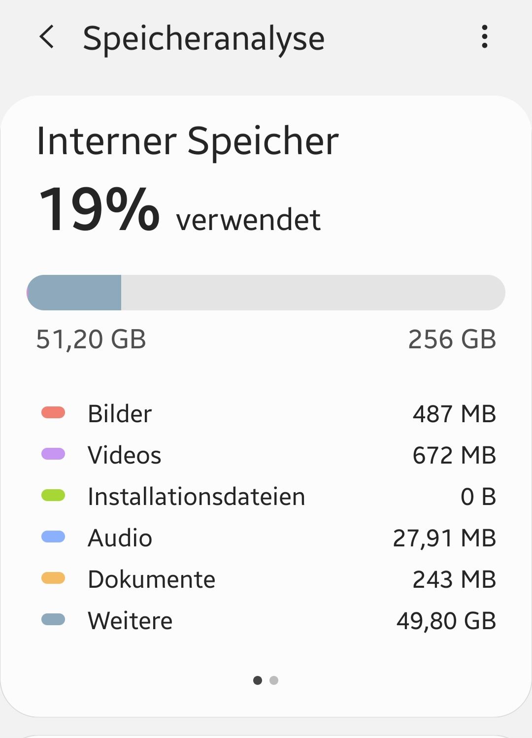

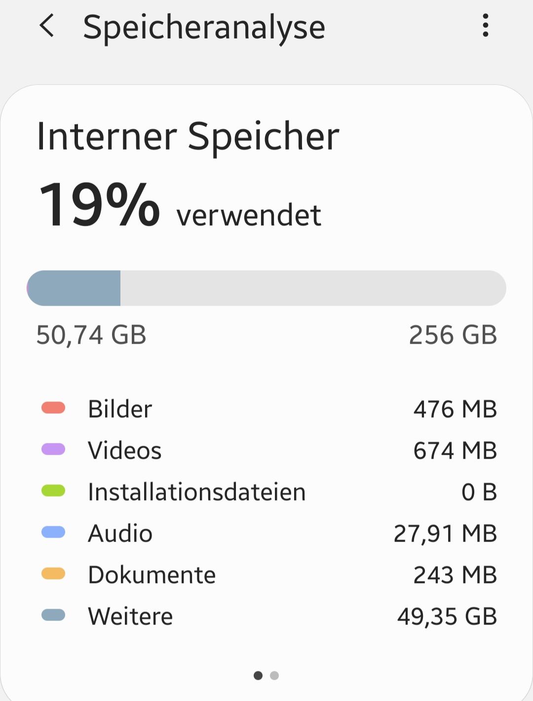

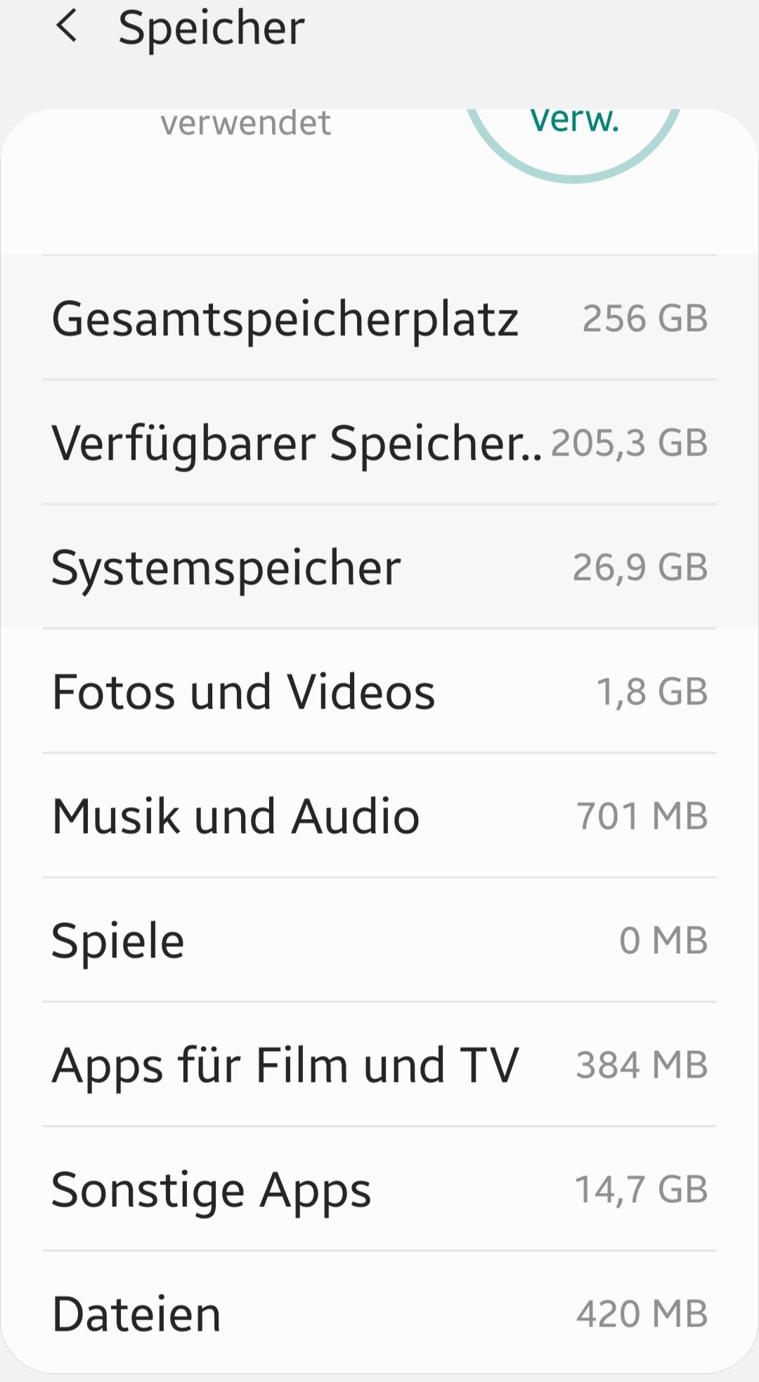

 L: @FK1957

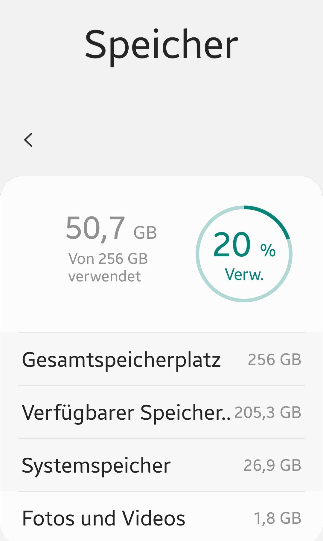

Das wären jetzt meine Daten.
Benutze aber keinen Sicheren Ordner.
Glaube aber, bei Eigene Dateien wäre es bei mir korrekt.
Danke, ErdbeerSchrippe für die Daten!
Das bedeutet für mich, dass ich das erst einmal auf sich beruhen lasse, da bei Dir ebenfalls ein großer Teil des freien Speichers fehlt: 256 GB - 205 GB - 26,9 GB - 1,8 GB = 22 GB
Bei mir sind es ebenfalls knapp 20 GB, die nicht zuzuordnen sind.

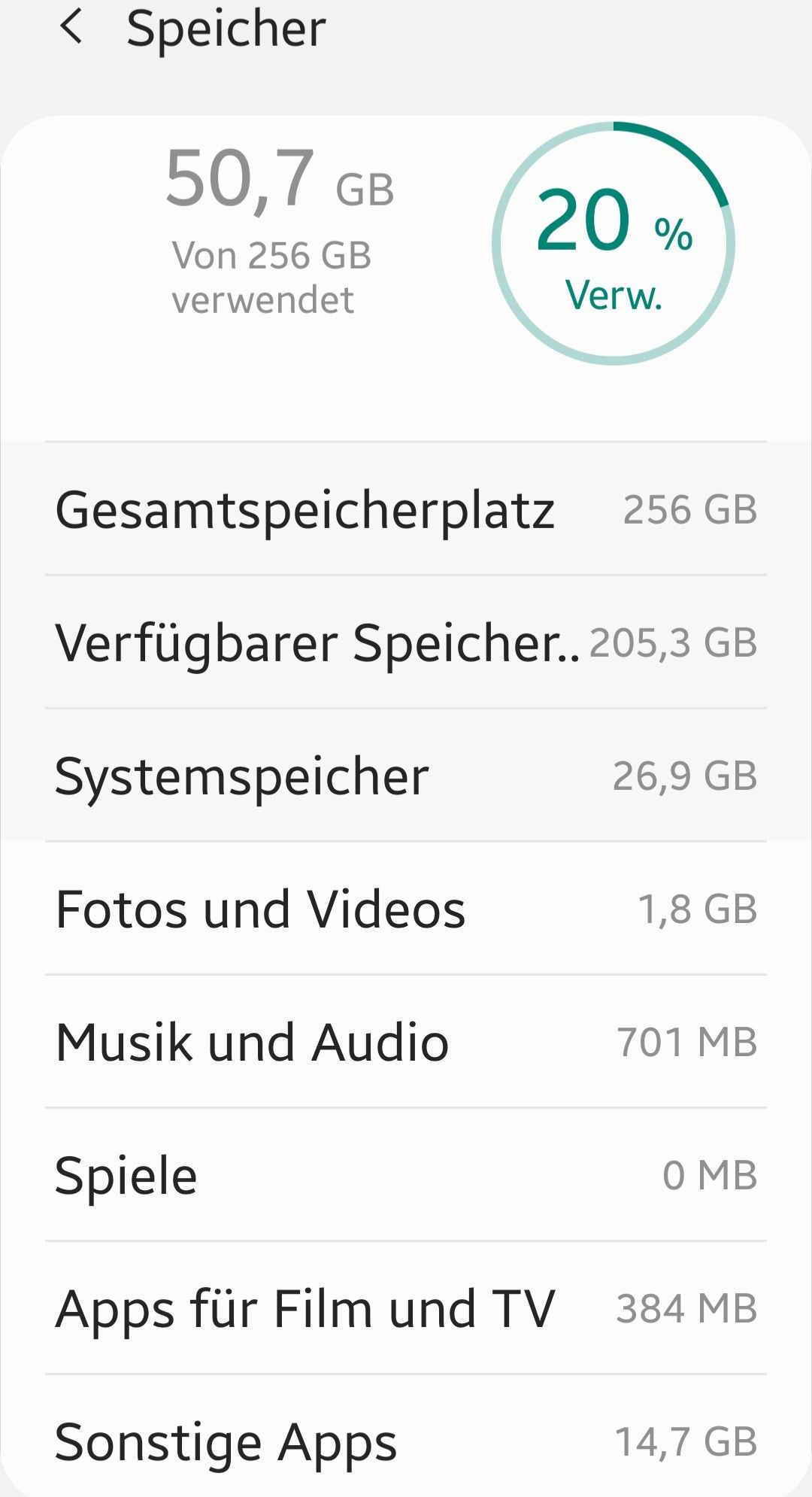

L: @FK1957
Oh halt Stopp.
Warte mal,
Habe es nicht alles drauf.

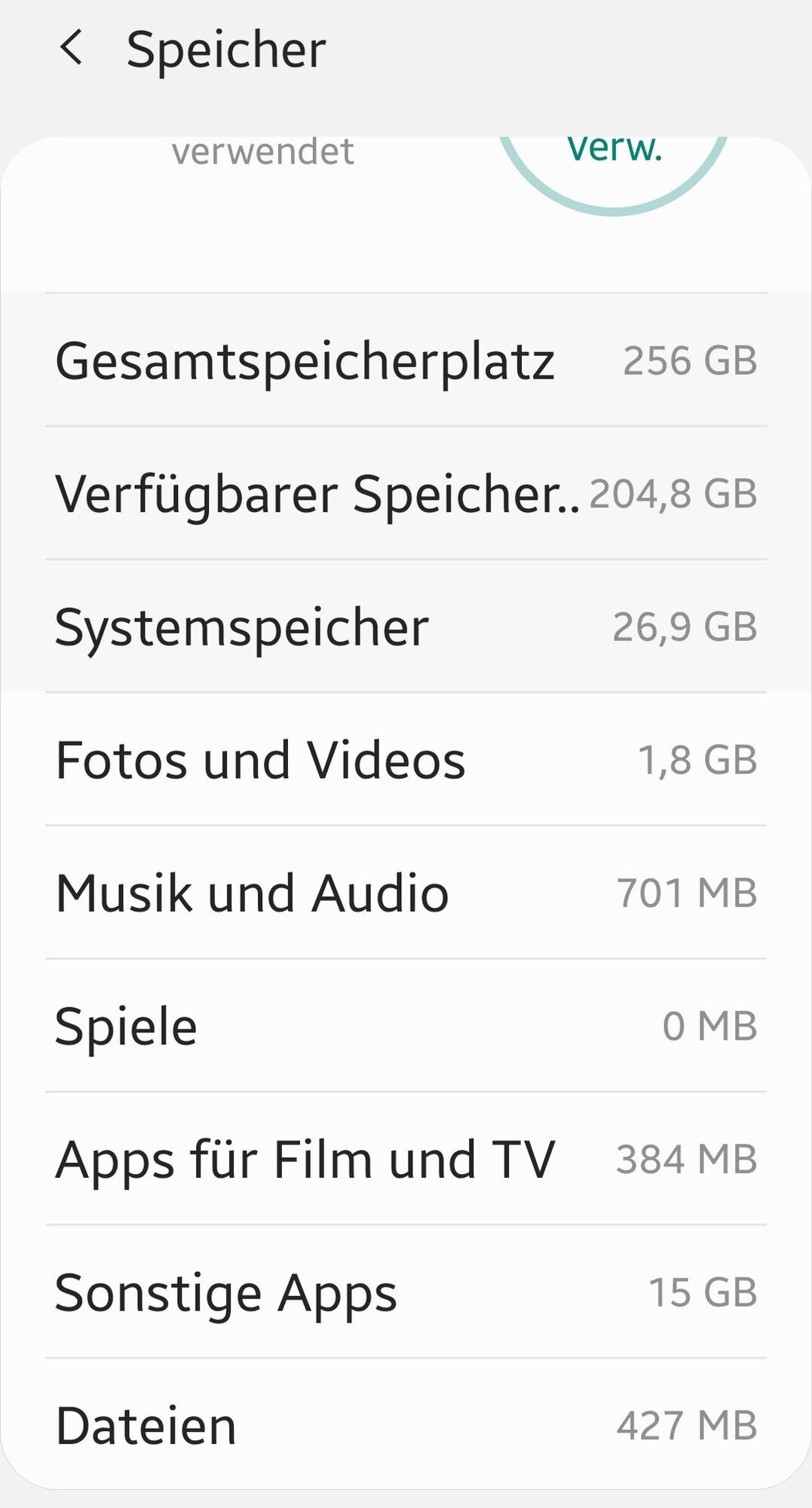

Schaue mal 5 Antworten höher, das Bild, da sind noch Daten dabei.
Oder warte mal,
Ok, danke für die Korrektur, aber man kommt immer noch nicht auf das gewünschte Resultat:
Denn dann muss man von den obigen 22 GB noch Deine restlichen Speicherangaben abziehen:
22−0,7−0,384−14,7−0,42 = 5,796 GB
Wieso die 5,796 GB nicht angezeigt werden, wissen wahrscheinlich nur die Samsung-Entwickler ;)
L: @FK1957
Mein Held, kann bei der Wärme Null rechnen
Was kommt jetzt hier raus?
Das wäre Eigene Dateien Speicher analysieren.

L: @FK1957
Warte mal, wo 22 GB?
Es sind 26.9 GB System.
Glaube unser Kopf qualmt doch zu sehr.
Deine Rechnung kann irgendwie nicht stimmen.
