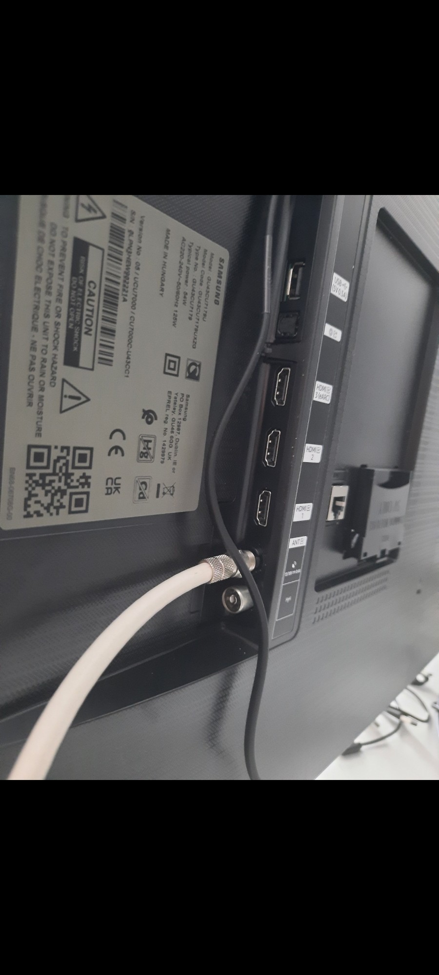

Hallo ich hatte zum Geburtstag ein Fernseher bekommen, aber es wird kein Senderempfang erkannt bitte um Hilfe,
Evtl hat das Gerät zwei Eingänge, mal schauen ob da was von Main und Sub hinten bei den Buchsen steht
Kabel Richtig hinten angeschlossen? Denn der hat einen Sat und einen Kabel Eingang, dann den richtigen Suchlauf dazu gestartet, denn auch da gibt's einen für SAT und einen für Kabel!
Ok das heißt du guckst über SAT, hast du dann auch den Suchlauf für SAT gestartet? Nicht das du versehentlich auf Kabel gesucht hattest im Eifer des Gefechts. *m:1f609.png*
Wenn das nicht funktioniert, nochmal in die Einstellungen gehen und das Gerät zurücksetzen und anschließend neu einrichten und dort den Anweisungen folgen, denn eigentlich führt dich das Gerät bei erstinstallation durch die ganzen Punkte, nur dort aufpassen das du SAT wählst und nicht Kabel.

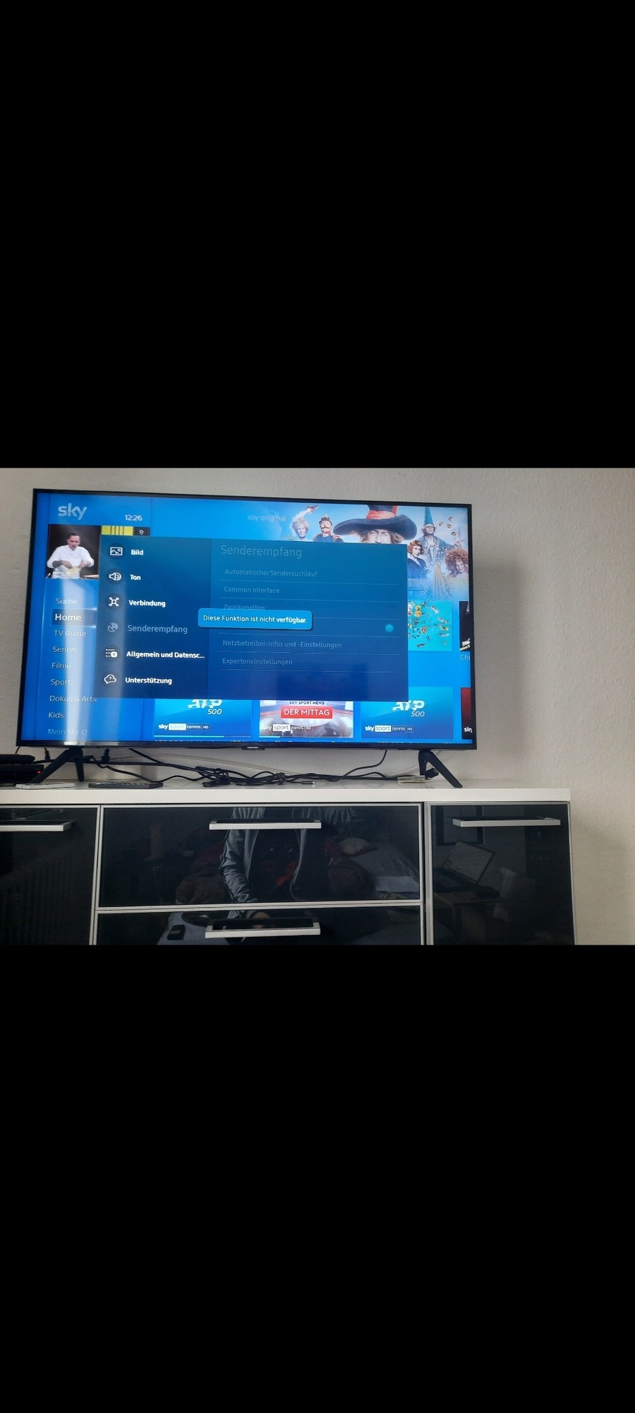

Bei mir ist das Problem das der senderempfang funktioniert aber da alle einstellung deaktiviert sind darunter auch audiooptionen , dort kann man ja blindenmodus ausstellen da dies aktiv ist und uns stört aber wir kriegen dieses nicht ausgestellt da audiooptionen deaktiviert ist Bitte um Hilfe...

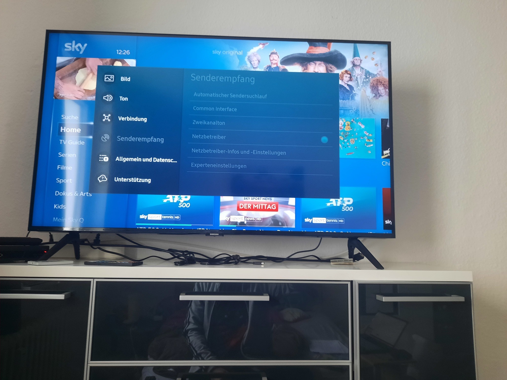

Hallo, Ich habe hier den besagten TV und komme nich in den Senderempfang. Diese ist hellgrau siehe Foto. Fernseher steht im Altersheim ohne Internet. Muss aber dringend einen Sendersuchlauf machen. Zurücksetzen geht auch nicht auch hellgrau und nicht verfügbar. Quelle ist auf TV eingestellt...
192
