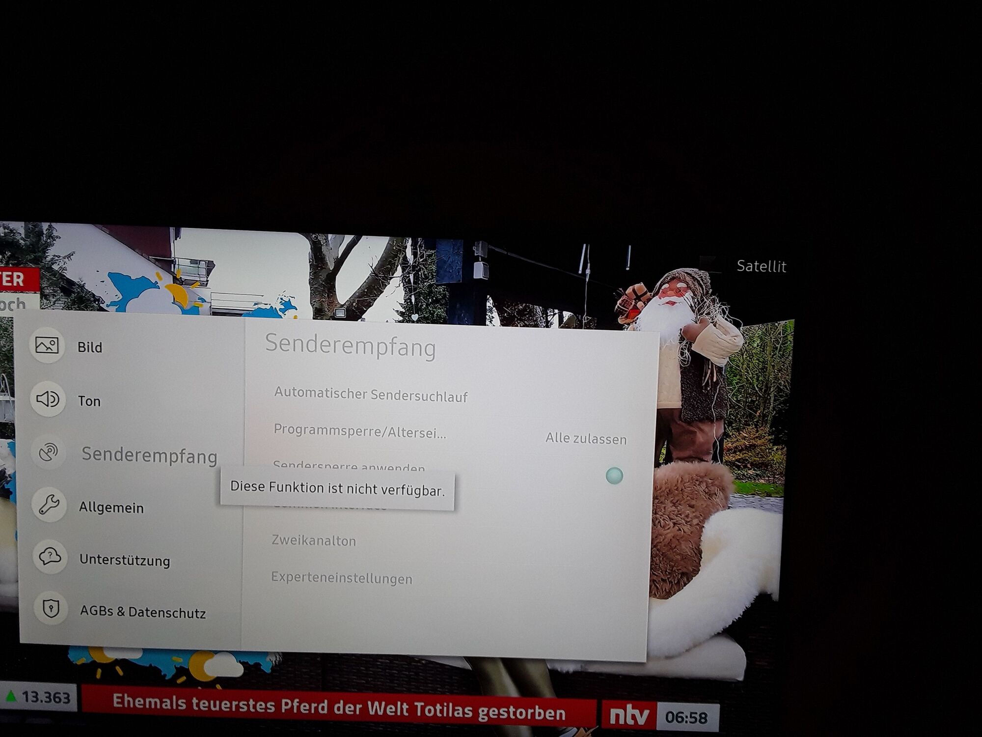

Ich habe seit Mai 2019 ein GQ55Q85RGTXZG.
Nun wollte ich die Sender mal neu sortieren, die Button in Senderliste oben links ist aber ausgegraut. Auch der Punkt Senderempfang und der Konfiguration ist ausgegraut. Es hier dazu schon einen Chat, doch der Vorschlag die Quelle umzuschalten hilft nichts. Da habe ich vermutlich alle Kombination ausprobiert. Ich habe den Smart-Hub habe ich schon mehrfach zurückgesetzt. Auch einen Powerreset habe ich mehrmals durchgeführt, und alles neu wider eingerichtet und angemeldet. Es hilft alles nichts, die beiden Funktionen bleiben ausgegraut. Über HDMI ist ein Sky Receiver angeschlossen und eine HD+ Karte im Slot. Am Anfang (nach Aufbau) könnte ich schon mal die Sender sortieren. Ich habe keine Idee mehr. Woran liegt das, bzw. Was kann ich noch probieren ?

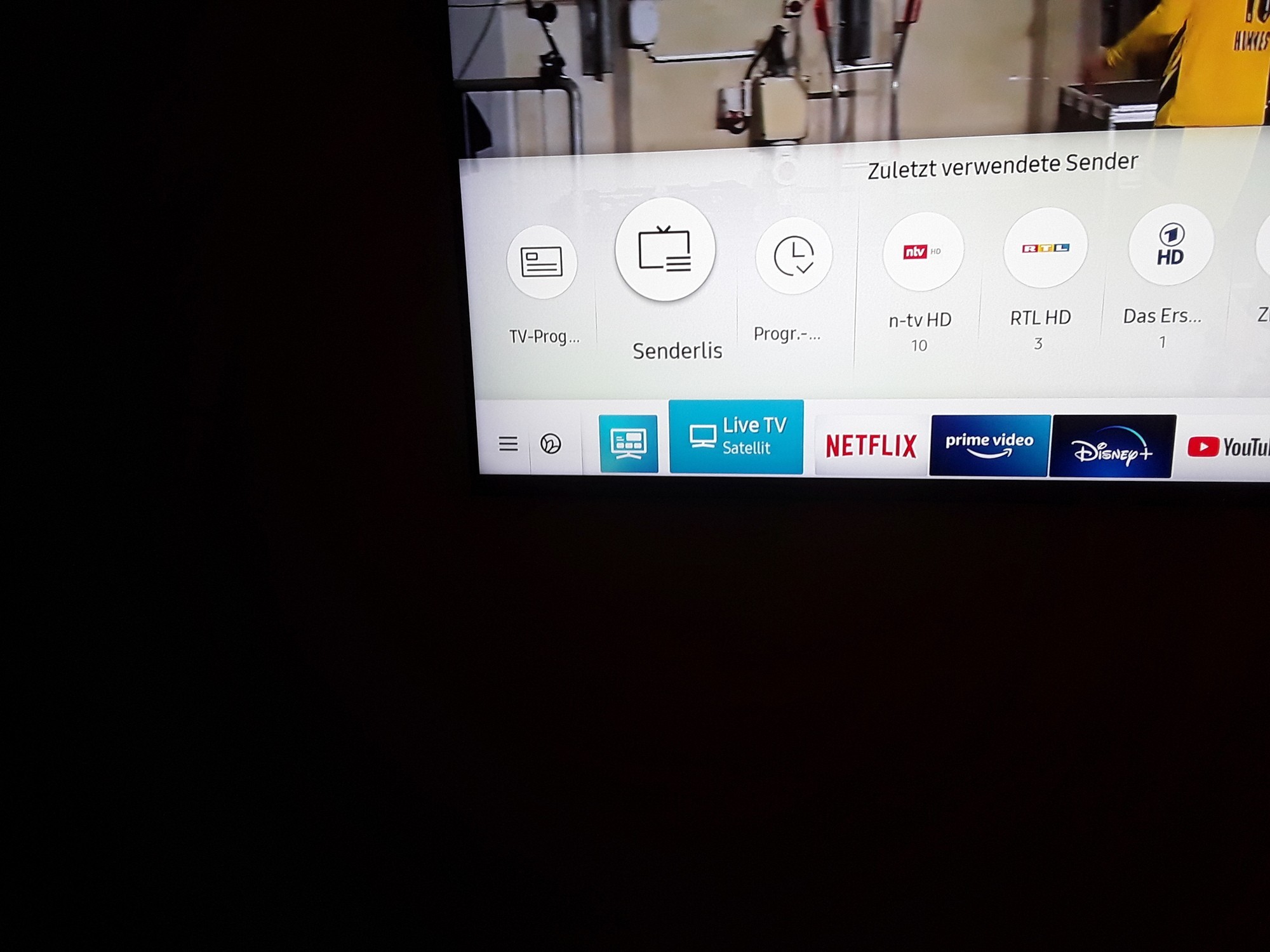

    Die Sender werden über die Channel List sortiert. Auf der smarten FB die Taste CH länger drücken, Navi Taste rechts, dann oben > Bearbeiten, O.K., Sender anklicken, Nummer ändern - P.S. Das gilt nur für die Kachel Live TV. Wenn aber alle Sender über den Sky-Receiver gesehen werden, dann muss man natürlich in diesem Gerät die Sortierung vornehmen. Selbstredend ist bei Nutzung eines Receivers an HDMI der TV-interne Senderempfang samt Liste nicht anwählbar.
    Hallo und vielen Dank für die Antwort.

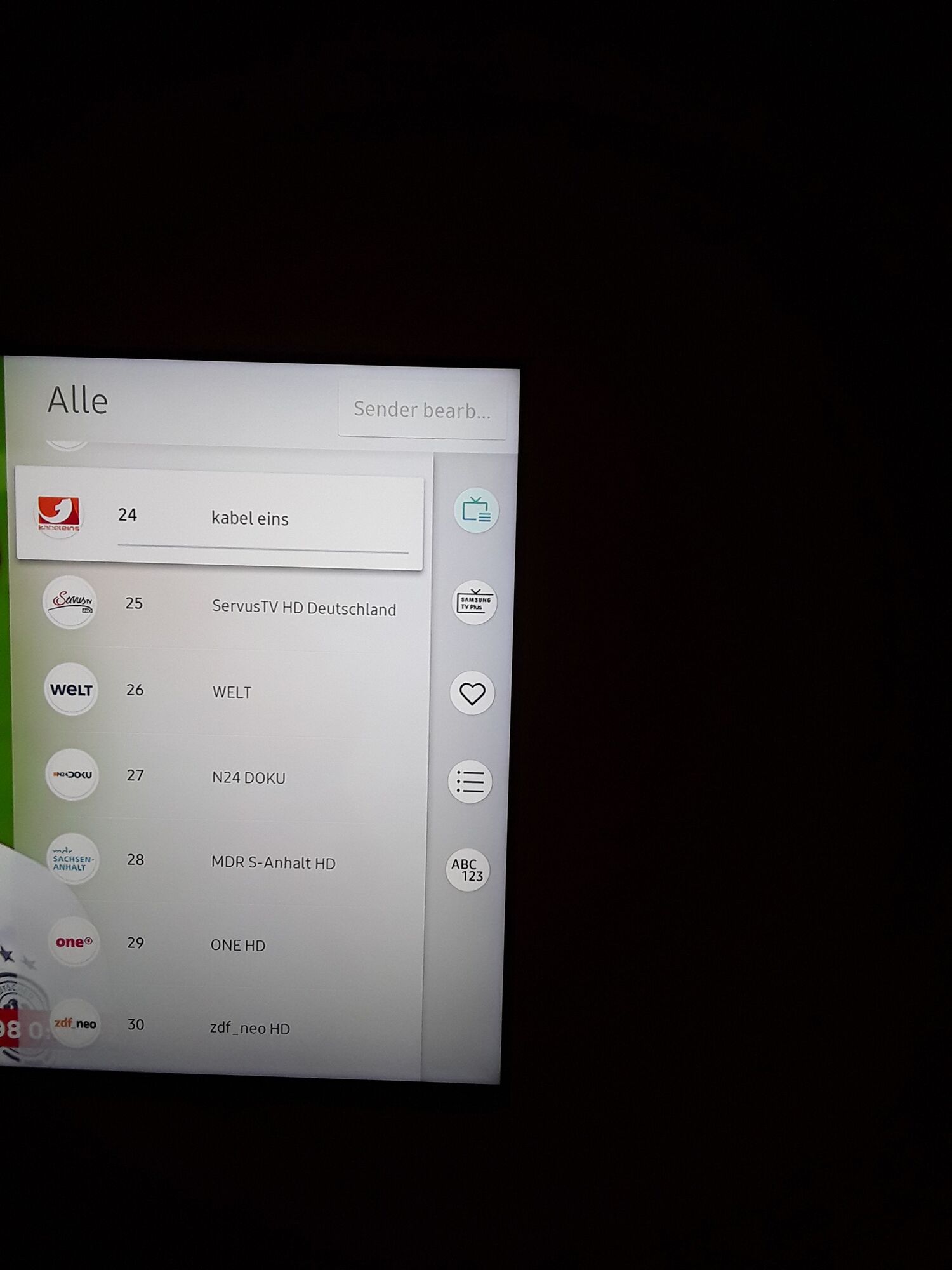

    Genau dieser "Bearbeiten" -Button(2. Bild oben rechts) ist deaktiviert/ausgegraut.
    Ich weiss wie/wo man es machen müsste, aber ich kann es halt nicht anwählen.

    Hier noch Fotos der ausgegrauten Menüpunkte:
    Bearbeiten ausgegraut / nicht anwählbar
    Senderliste getrennt nur bei TV anwählbar
    Funktion steht nicht zu Verfügung ?

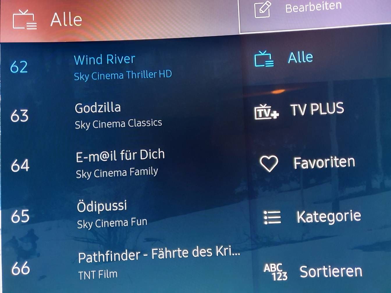

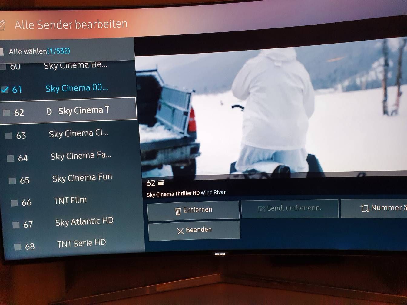

    Leider tat sich auch bei dieser Vorgehensweise nichts (mag sein das es jetzt wieder funktioniert, siehe unten ).
    Mittlerweile konnte ich jedoch den Werks-Reset auf andere (abenteuerliche Weise, YouTube sei Dank) Weise durchführen. (Anmerkung: Beitrag von Moderator editiert)
