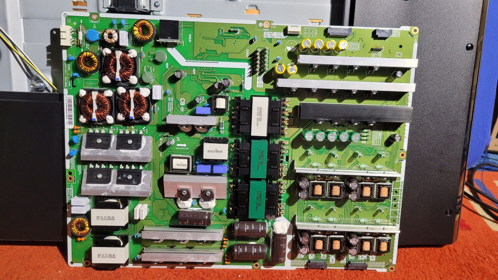

Netzteil ausgebaut

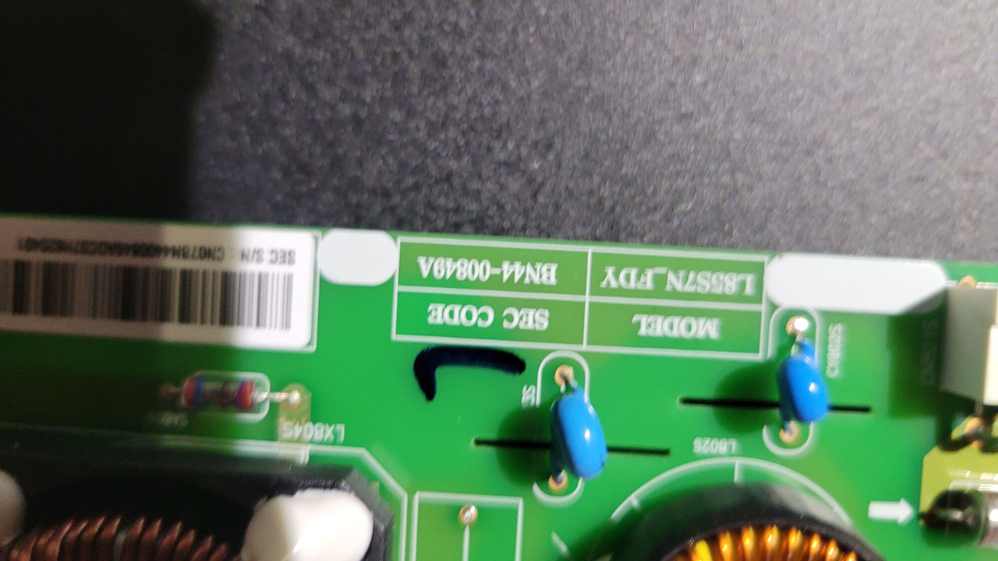

Netzteil Teilenummer

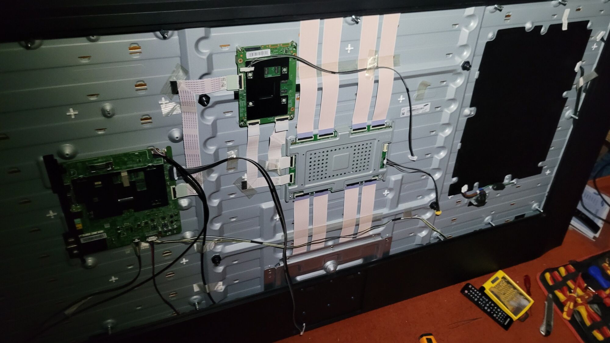

Fernseher von hinten (ohne Netzteil)

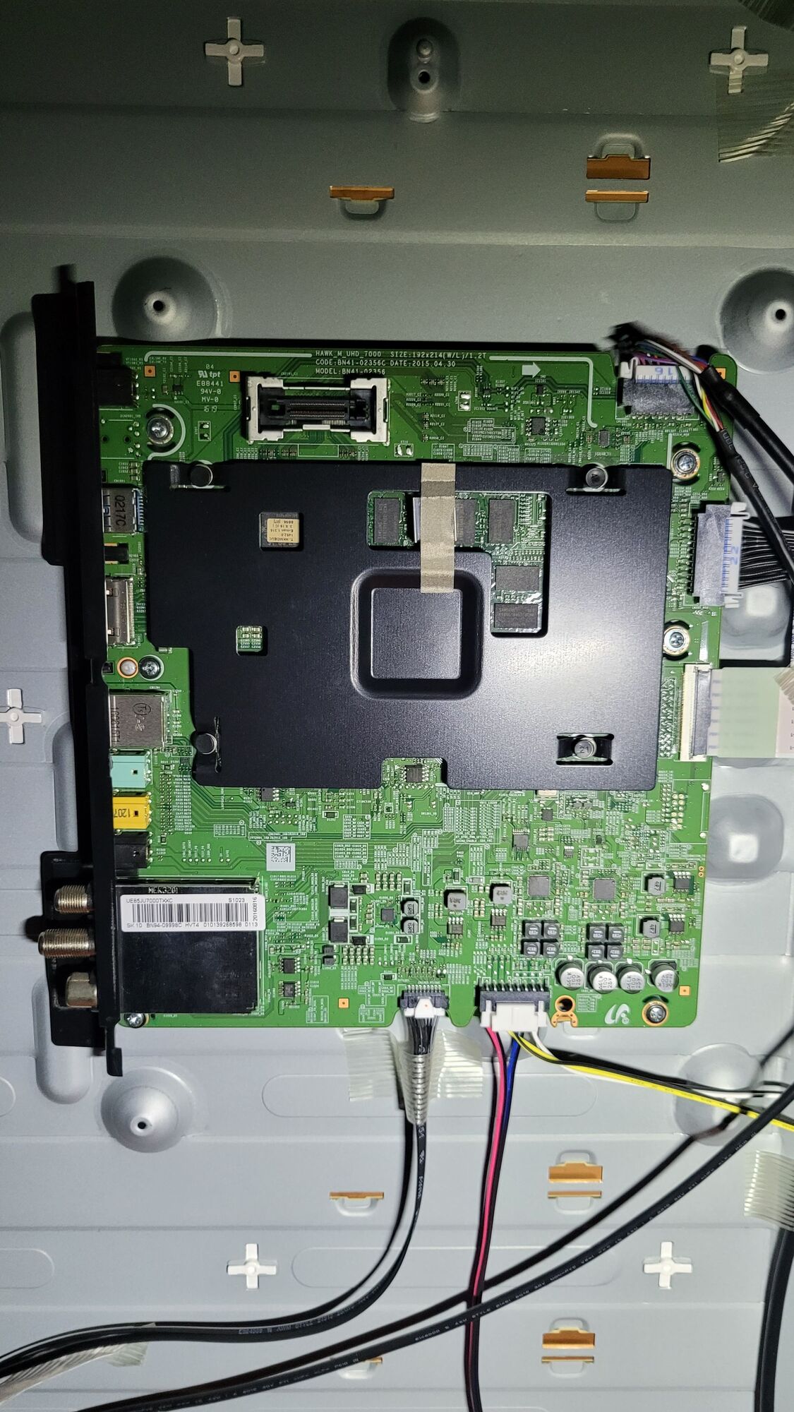

Mainboard, der schwarze Kühlkörper wird gut Handwarm nach 15 Minuten.

Netzteil ausgebaut
