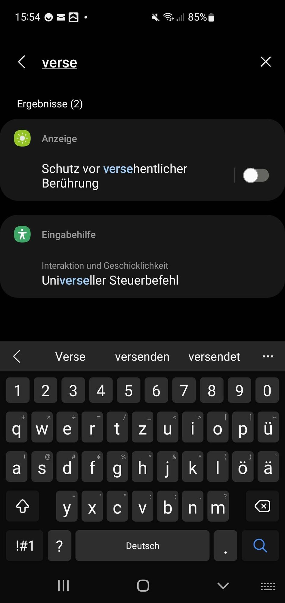

Hast Du den Schutz gegen versehentliche Berührungen an dunklen Orten aktiviert?
Wenn man keine Ahnung hat, sollte man schweigen. Solche Beiträge sind nicht hilfreich, sondern lästig.
Danke, aber der Schutz vor versehentlicher Berührung war und ist aktiviert. Hat aber den Notruf nicht verhindert. Am besten wäre eine aktivierte Tastensperre.
