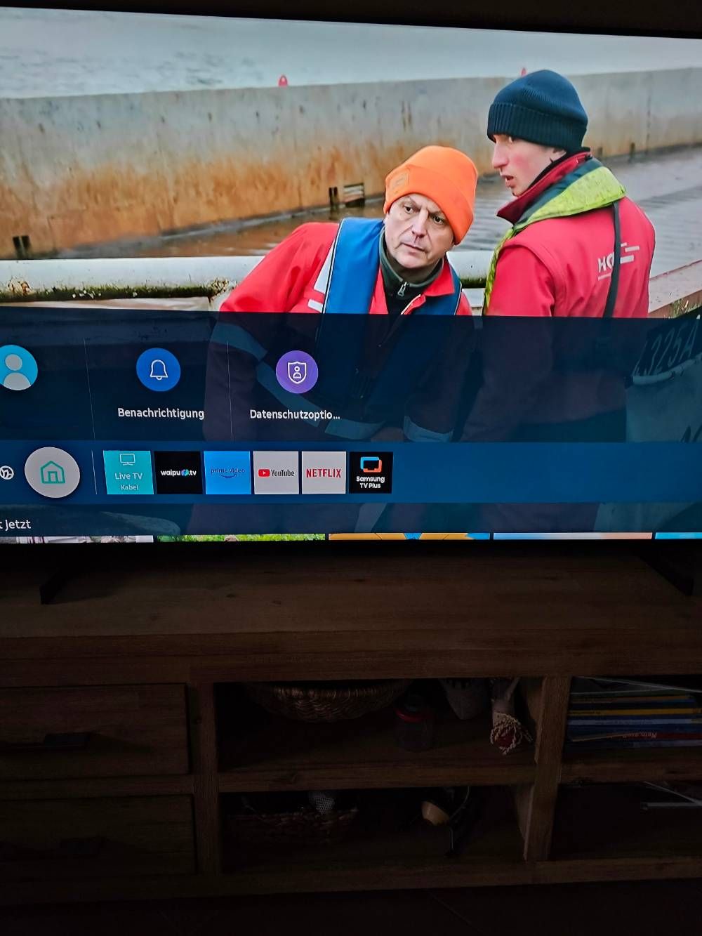

Selbstverständlich, dass ist die ganz normale Vorhensweise um sich mit dem Internet zu verbinden um den SmartTV zu nutzen. Es gibt ja vorinstallierte Apps von Samsung die man sofort nutzen kann und zahlreiche die man am Fernseher herunterladen kann. Das Board das Du vermutlich meinst nennt sich bei Samsung "Smart Hub" und kann in den Einstellungen aktiviert werden, dass es bei jedem Start automatisch angezeigt wird oder Du drückst einfach die Hometaste auf der Fernbedienung . Sieht dann ungefähr so aus, je nachdem wie Du es einstellst.
