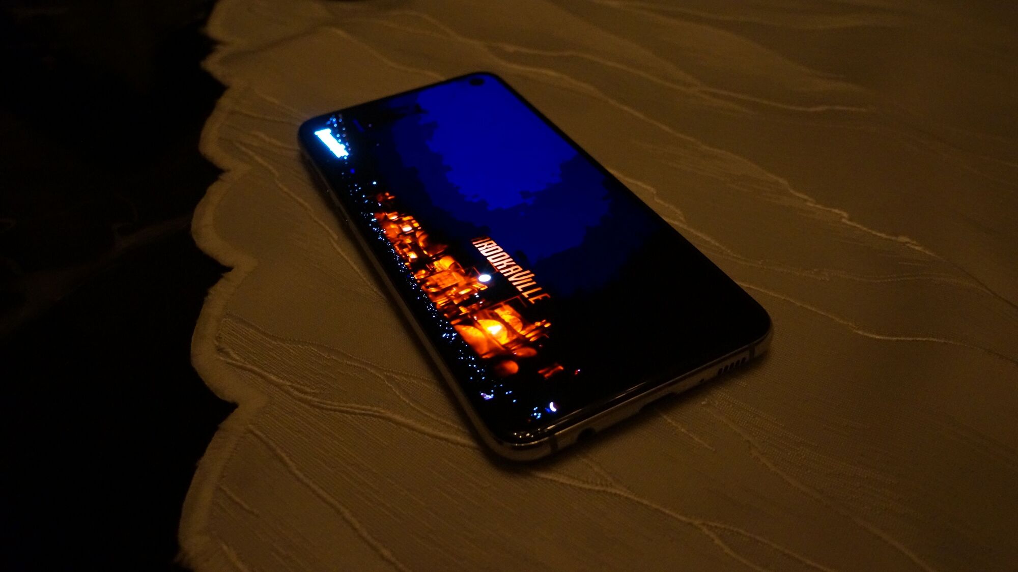

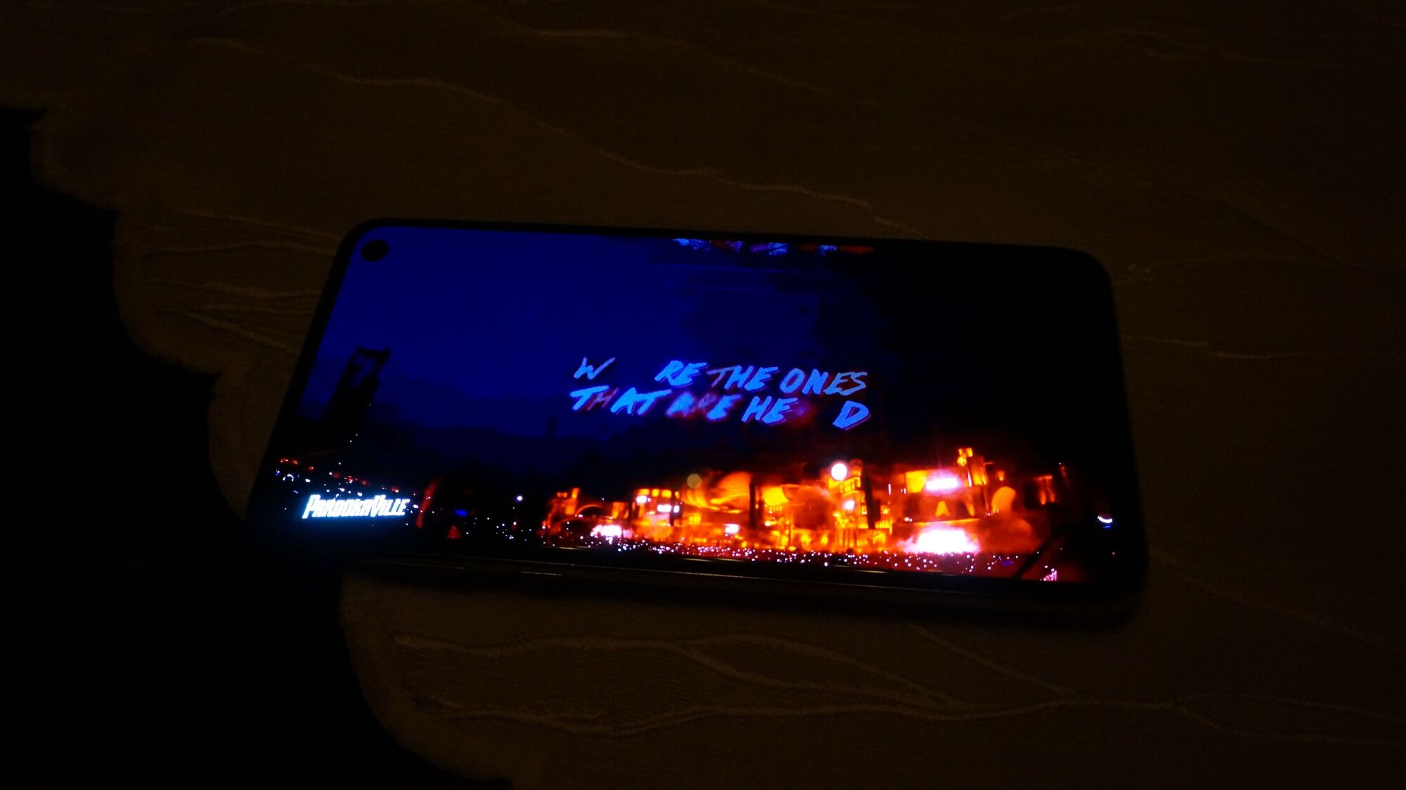

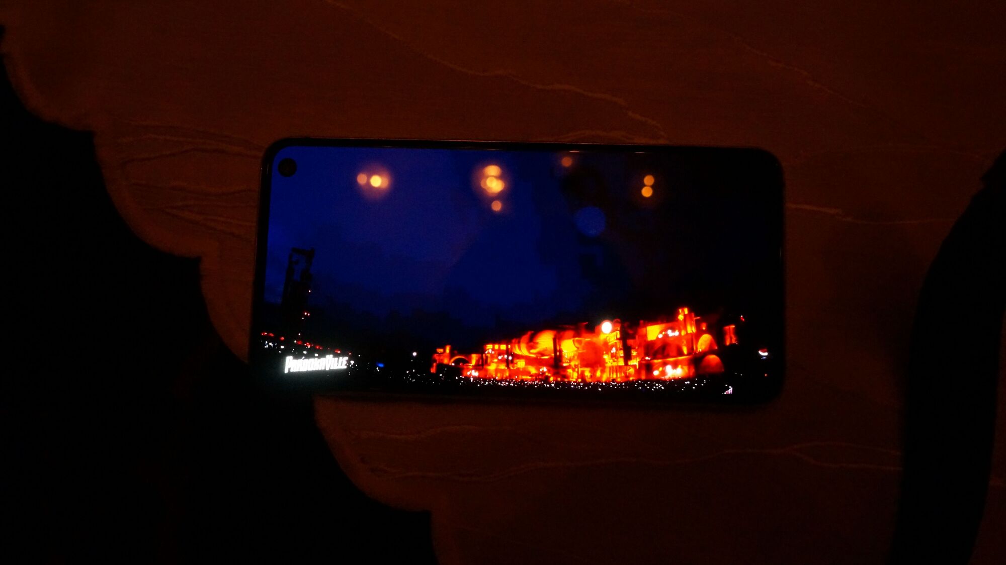

Hier mal so ein paar Beispiele. Der blaue Bereich sollte eigentlich sehr dunkel sein und einen leichten Farbverlauf haben. Das S10e macht daraus aber eher sowas. Es sieht so als ob die Farbtiefe viel zu gering ist. Das ist das Originalvideo.
Bei 1min sieht man das. Natürlich ist durch die Kamera auf diesen Bilder extremer, aber auch auf dem S10e ist das durch sehr störend bei dunklen Filmen. Diese Bildfehler sind sichtbar wenns in der Umgebung abgedunkelt ist und die Helligkeit bei max 40% adaptiv eingestellt ist.
