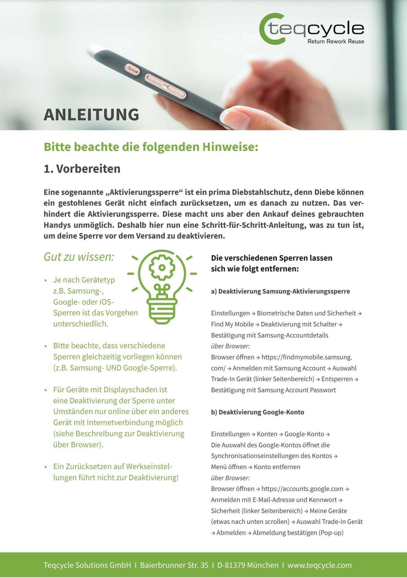

    In der Regel solltest du dein Gerät erst verschicken sobald du das neugerät erhalten hast. Teqcycle selbst schreibt in der Versandanleitung das man den äußeren Karton des Neugerätes dafür wiederverwenden kann.
    Setzt natürlich voraus das der Zustand bei der Angabe der Rabatt Aktion auch erhalten bleibt sonst ist der Im Vorraus gutgeschriebene Rabatt zu erstatten.
    Also zu den Wesentlichen Sperren vor dem Werksreset gehören
    Google Account - dieser ist in den Einstellungen unter Find my mobile vom Gerät selbst zu trennen.
    Des weiteren solltest du darauf achten in Den Einstellungen deines Google Kontos unter Verbundene Geräte das Altgerät aus der Liste vertrauenswürdiger Geräte zu entfernen. (Ein Vollständiges entfernen aus der Liste erfolgt sobald das Abgemeldete Gerät länger als 28 Tage nicht erneut verbunden wurde).
    Sämtliche Geräte sperren aufheben dazu gehören,
    Verschlüsselung der SD Karte
    Sperren von Fremden Sim Karten
    Displaysperren
    Deinen Samsung Account lässt du idealerweise auch nicht aktiv zurück.
    Nach vollständigen Backup deiner Daten kannst du einen Werksreset Durchführen, (beachte das auch der Zugang zur SD Karte gelöscht wird und nicht wiederhergestellt werden kann, daher vorher kontrollieren ob eine Sperre Aktiv ist).
    Sollte mal wieder kein Versandlabel geschickt worden sein, kann man dieses telefonisch von teqcycle an die Angegebene Email schicken lassen (dauert aus eigener Erfahrung 2 Tage).
    Soweit ich weiß, hast du nachdem du dein neues fold 4 erhalten hast, 14 Tage Zeit dein S21 Ultra einzuschicken. Zu der reaktivierungssperre weiß ich leider auch nicht viel, könnte mir aber vorstellen, dass damit die Remote Entsperrung unter Find my mobile gemeint ist.
    Hab das hier gefunden.
    Ich habe es genau SO gemacht. Nun kam eine Nachricht zurück mit der Bewertung das mein Gerät abgelehnt wurde mit der Begründung das BEIDE SPERREN angeblich drin sind. DAS ist doch BETRUG!
    Angeblich sind sowohl Herstellersperre ALS auch Aktivierungssperre drin.
    Ich bin gerade buchstäblich Fassungslos.
    Was kann ich tun? Werde wohl das Fold 4 Rückabwickeln müssen...
    Würde zunächst um Rücksendung des Gerätes bitten und mitteilen, dass Du beide Sperren nachträglich noch entfernst und dann erneut einsendest.
    Richte es dann erneut mit Deinen Account Daten minimal ein, lösche vor dem Reset dann manuell alle Konten wie beschrieben und schicke es erneut ein.
    Okay, habe ich getan. Auch wenn ich mich frage was das bringt. Ich HABE die sperren entfernt.
    Die Tipps hier haben sich ja mit der Anleitung von denen ja gedeckt..
