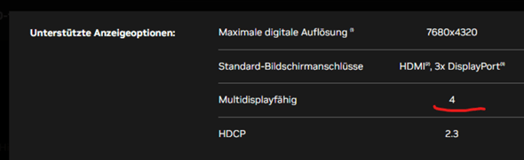

Moin,
ich habe mir neulich ein paar neue Monitore gekauft.
Meine Monitore:
Samsung Odyssey G7 32" (1440p240hz)
Samsung Odyssey G7a 28" (4k144hz)
2x Samsung Odyssey G4b 27" (1080p240hz)
Nun habe ich versucht die Monitore alle an meine Grafikkarte anzuschließen, allerdings bekomme ich immer nur auf 3 Monitoren bild. Wenn ich dann einen abstecke funktioniert der, der vorher nicht funktioniert hat auch, also kann man Monitor, Kabel und Port an der Grafikkarte schonmal ausschließen. Eine integrierte Grafik habe ich leider nicht, wo ich den 4. Monitor anschließen kann.
Mein PC:
R5 3600
MSI RTX 3070ti Gaming X Trio
MSI B450m Mortar Max

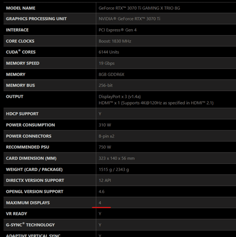

Ich habe schon auf der MSI und Nvidia Seite nachgeschaut und die Grafikkarte sollte normalerweise 4 Monitore gleichzeitig unterstützen. (Siehe Bilder)
Ich habe schon vermutet das es vielleicht damit zusammenhängt, das die Grafikkarte nur an einem PCIe 3.0 angeschlossen ist, obwohl die Grafikkarte einen 4.0 slot bräucht, aber PCIe ist ja abwärts Kompatibel und ich hatte damit auch noch nie Probleme.
Habe leider so langsam keine Ideen mehr, aber vielleicht hat jemand ja schonmal ein ähnliches Problem gehabt. :D
Ich habe die Monitore überigens alle an DP angeschlossen mit den gleichen neuen Kabeln, nur der eine G4b ist mit HDMI angeschlossen
