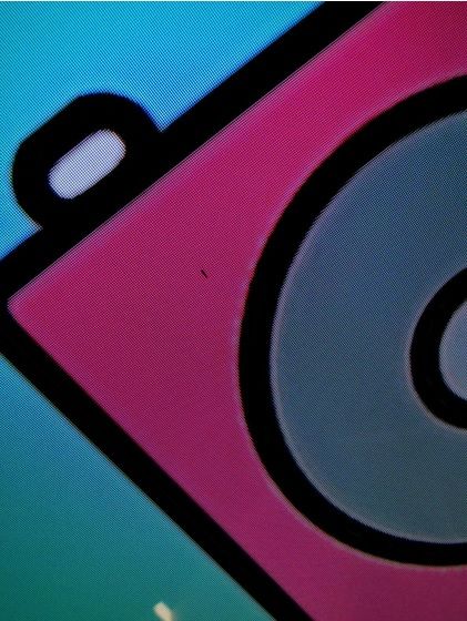

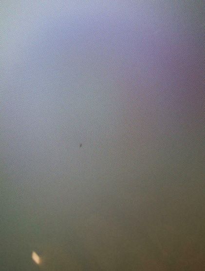

leider hat der Samsung UE 55 MU8009t mit der Zeit 3 Pixelfehler entwickelt.

L: @LuFu - das sieht mir aber nicht nach Pixelfehlern aus sondern eher danach, als seien Gewittertierchen im Panel verendet- das meine ich jetzt nicht als Witz!
L: @LuFu- na diese winzig kleinen Fliegen die im Sommer z.B. am Obstkorb herumschwirren. Deine "Pixelfehler" erstrecken sich, so wie es ausschaut, über mehrere Pixel und verlaufen diagonal zum Pixelraster. Ich hab ja schon viel gesehen, aber solche Pixelfehler wären mir neu.

P.S.: Kannst du nochmal eine Makro-Aufnahme von den "Pixelfehlern" machen? Ich würde die gerne noch mal etwas näher sehen.

L: @LuFu- und damit bist du abgegangen? Wenn das wirklich Pixelfehler und nicht irgendwelche Viecher sind, dann sind da drei Stellen im Panel mit zusammenhängenden, toten Pixeln- und wir reden hier nicht über Subpixelfehler. Die Spezifikation möchte ich sehen, bei der das in der Toleranz liegt.
lassen Sie sich davon nicht abschrecken, im Normalfall ist dies nicht innerhalb der Toleranz und wird getauscht,da dies keine Pixelfehler an sich sind, sondern wie der Vorredner schon sagt Gewitterwürmchen bzw. Insekt das hinter dem Display zwischen den einzelen Polarisationsschichten, meist direkt hinter dem TFT verrendet sind. Rufen sie dabei nicht beim Händler selbst ,sondern bei der Samsung Hotline an und lassen Sie dies von dem Samsung Vor Ort Service überprüfen.
