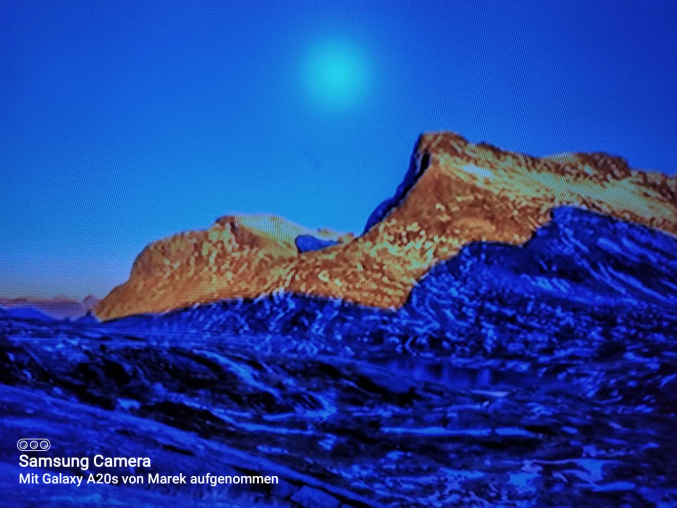

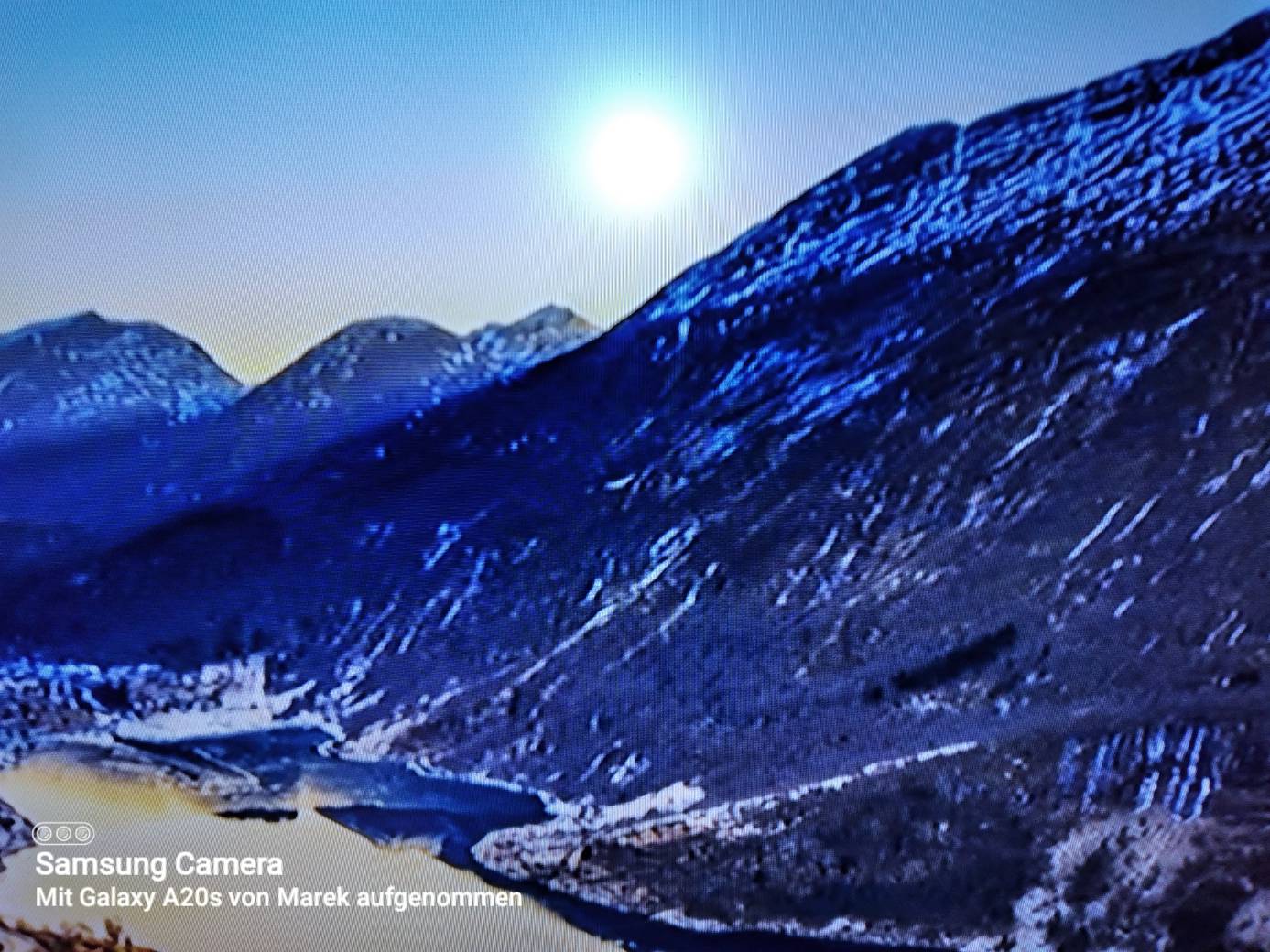

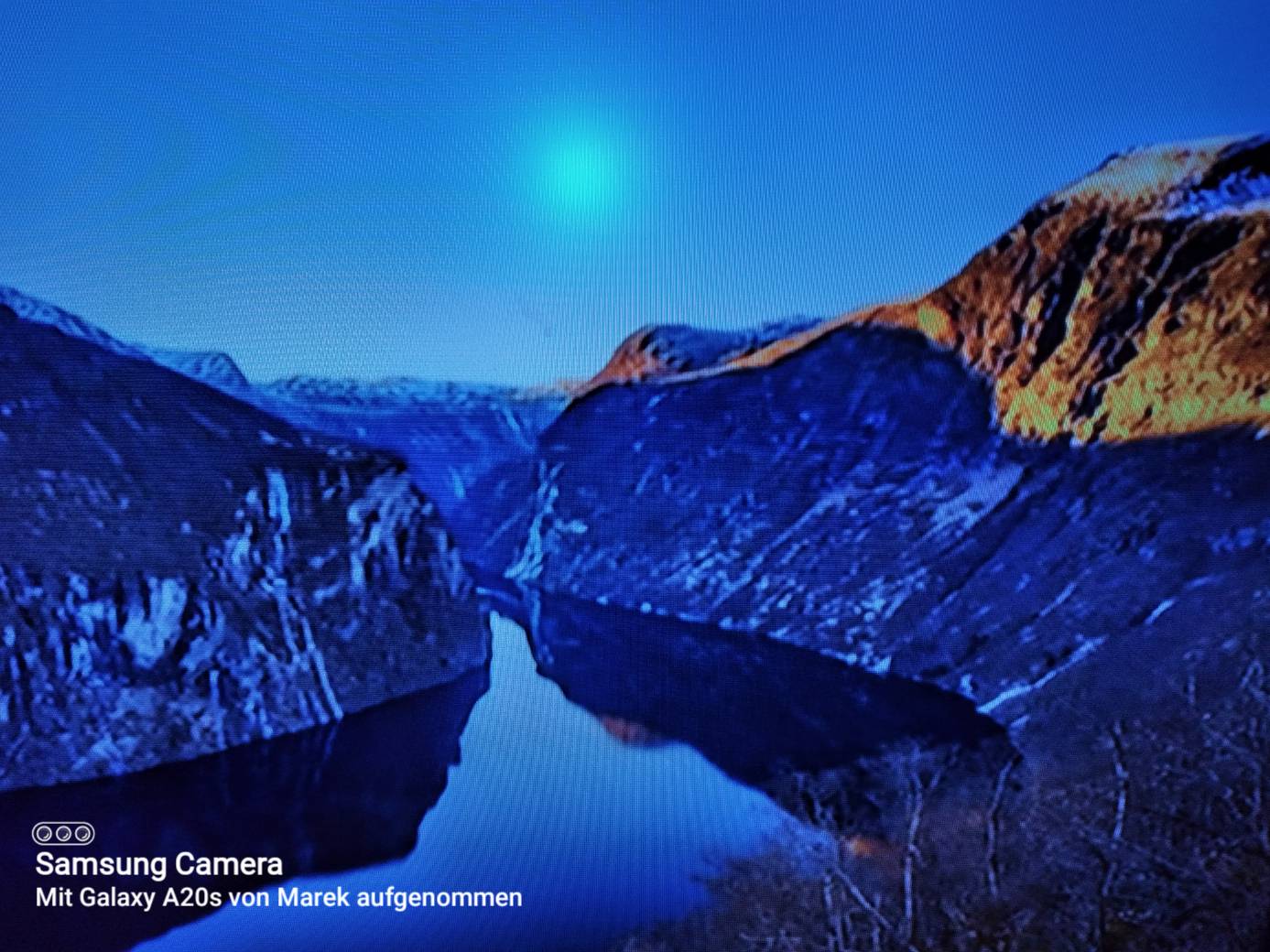

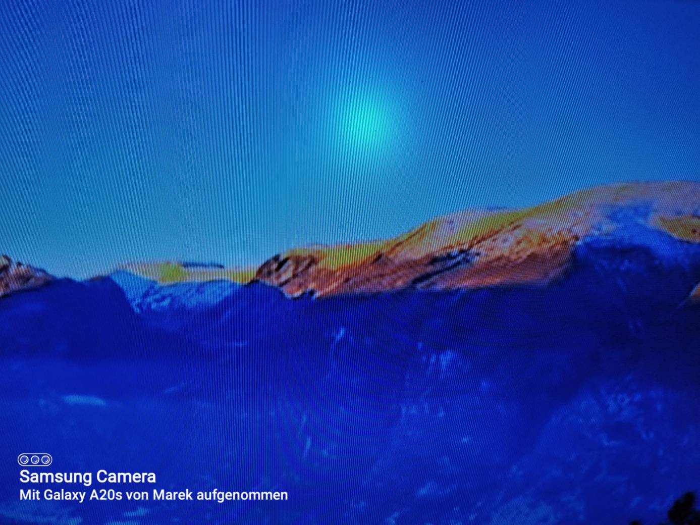

Zuerst dachte ich, dies wäre die hinter Wolken verschleierte Sonne und würde zum Bild des Norwegen- Panoramas dazugehörigen. Aber der "Fleck" bleibt ständig auf der selbigen Stelle, unabhängig vom Bild. Es ist also doch ein Panel- Defekt. Das Gerät, hier ein UE 32 H 6470SSXZG, Version 01 - hat bereits 4 oder mehr Jahre auf dem Buckel, Garantie ist also längst passé. Frage an Technik- Erfahrene: lässt sich hier Reparatur- technisch noch was machen, oder muss ich (wovon ich selbst ausgehe) - mit einem Neukauf rechnen? Liebe Grüße und einen schönen Sonntag noch, MarekWyd. ‍*m:2642.png*

Hi mein Lieber, das ist ein bekanntes Problem, da ist leider sehr wohl das panel defekt.
Reparieren könnte man das sehr wohl. Es läuft aber auf ein Paneltausch hinaus, was gleichzeitig das teuerste Ersatzteil ist. Es ist ein wirtschaftlicher Totalschaden = Neukauf.
Sehr ärgerlich.
Ich empfehle auch einen Neukauf. Es gibt ja gute und günstige Fernseher.
L: @MarekWyd wie die Vorgänger schon erwähnten, das Panel vom TV ist defekt und muss ausgetauscht werden. Eine Reparatur ist nicht mehr lohnenswert, falls es denn überhaupt noch Ersatzteile für dein TV Modell gibt.
Von daher ... ein TV Neukauf steht dann wohl bald bei dir an.
ich würde nicht sagen das da das Panel defekt ist sondern eine LED der Hintergrundbeleuchtung zu hell leuchtet
L: @Gaschi78  Naja ... korrekt in Ordnung und einwandfrei ist das Panel allerdings auch nicht, und somit hat das Panel per Definition einen Defekt.
Falls ein Reparaturdienstleister von Samsung beauftragt würde, würde der zu 100% nicht eine LED an dem Panel der Hintergrundbeleuchtung austauschen, der würde ein neues Panel verbauen. *m:1f609.png*
