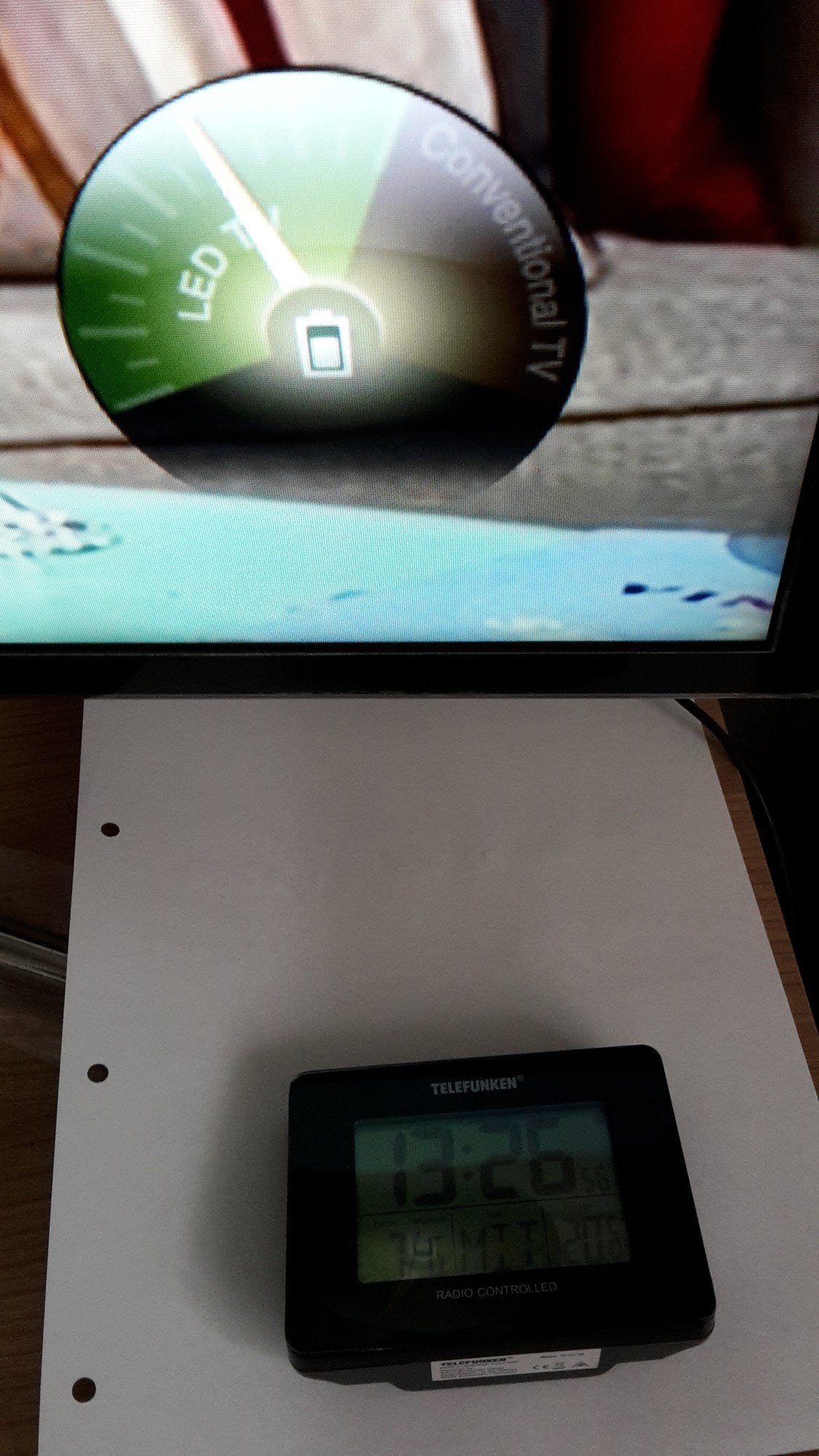

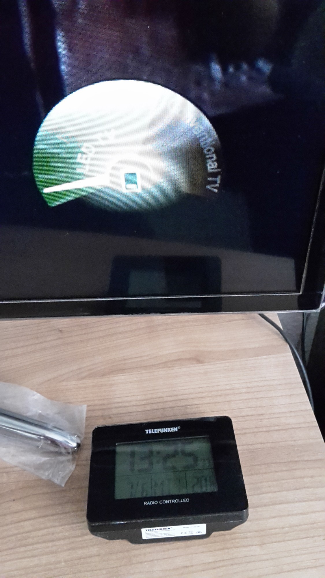

    Ein Blatt Papier ist die Abhilfe.
    Obwohl mein Möbel nicht viel dunkler ist wie Eiche hell stört es wohl den Sensor.
    Jetzt habe ich ein weißes Blatt Papier mal zu probieren drunter gelegt und innerhalb von paar Sekunden gibt der Fernseher Vollgas.
