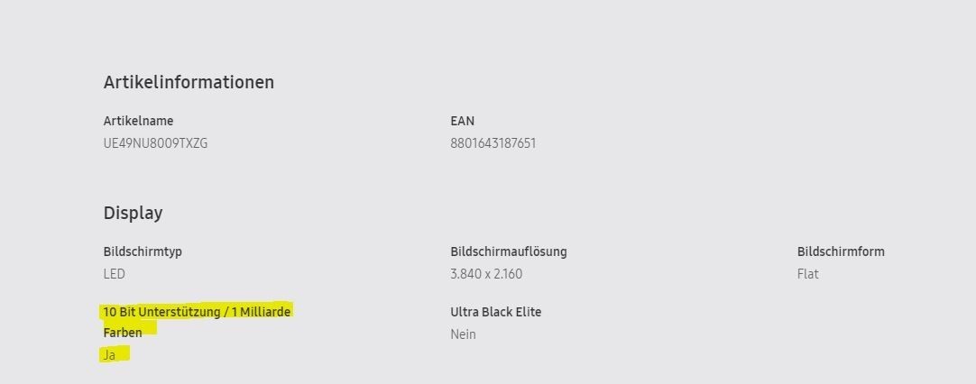

Was woanders steht, kann ich nicht beurteilen. Hier ein Auszug aus den offiziellen Spezifikationen:
Ferner unterstützt der TV HDR10+. Korrigiere mich, aber das dürfte bei 8 Bit nicht möglich sein, oder? *:thinking-face:
Unterstützen heisst nicht, dass ein 10Bit Panel verbaut ist.
8+ "skaliert" via CPU hoch und kann dadurch 10Bit inhalte ausgeben ..
Analog zur Frequenz. 50Hz Panel -> aber lt Hersteller 100Hz .. ist nur einfach eher semi gut anzusehen meiner Meinung sollte das auch Mal besser zu sehen sein, Hardware und Software strickt trennen

Naja aber das ist ja dann ein Wiederspruch in sich. 10bit Unterstüzung, Nein, aber HDR10+ = Ja. Kann ja dann nicht.
