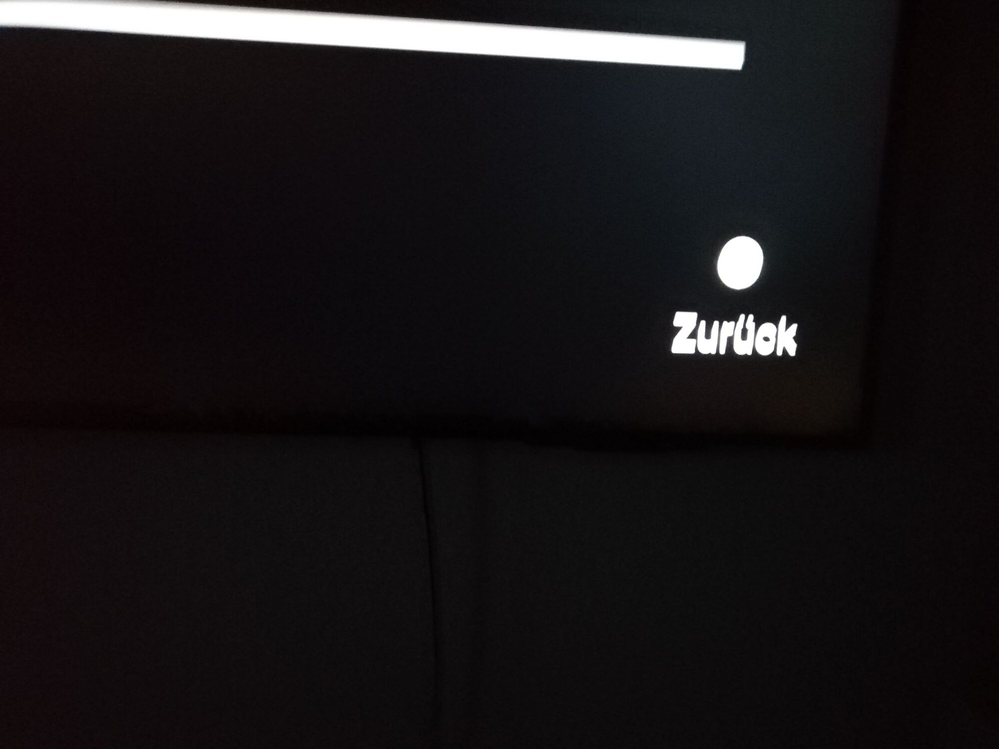

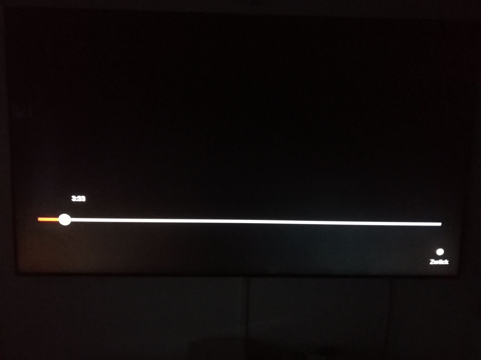

Hallo Guten Tag

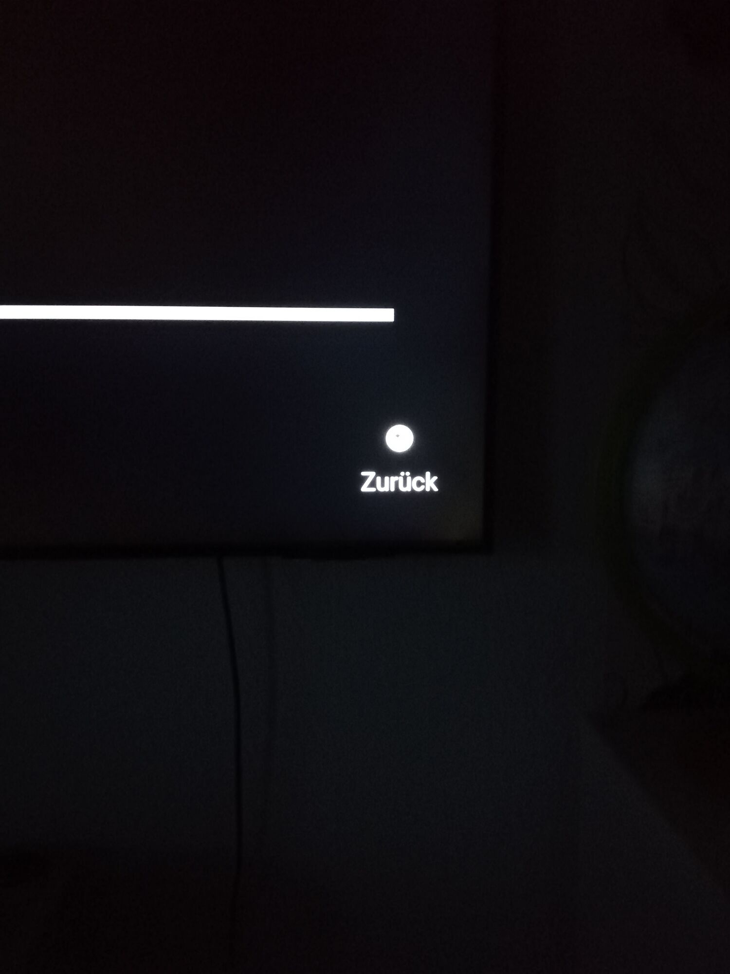

Ich hab mir heute das neue Fernseher neo qled qn90a gekauft und direkt an die Wand montiert und hab es angemacht und hab direkt gemerkt das unten viele Stellen gibt's wo weiße Flecke sind in den Ecken unten auch in der mitte unten und recht und links unten so am Rand unten
Ist das normal und geht das von alleine weg
Brauche dringend Aufklärung
Ich hab es umgetauscht und hab wieder einen mit sowas bekommen was soll ich jetzt tun ich hatte noch nie probleme mit Samsung
Hallo Erkan, habe das gleiche Problem. Würde mich freuen wenn du was von Samsung hörst und kurz hier bescheid gibst. Danke
Was Kann ich machen damit das weg geht ich hab das umgeatsucht und hab, wieder einen bekommen mit sowas
Nennt man clouding.
Lass es über ein virtual service bewerten in der Hotline.
Ich würde aber erstmal sagen, dass das clouding in die Spezifikationen fällt und du damit leben musst.
Lg

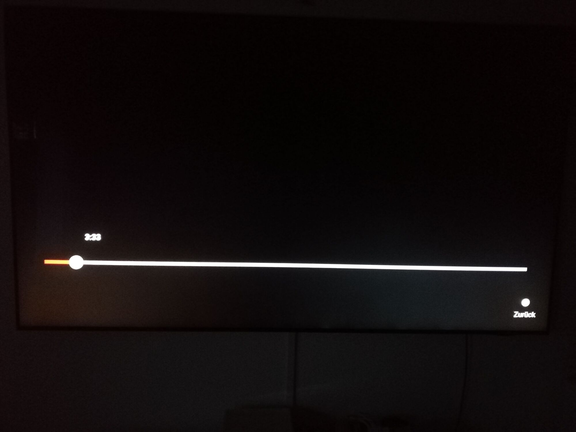

Ich habe seit Samstag auch den qn90a und auch diese weißen Flecken. Vorallem in den Ecken unten, aber wenn man genau hinschaut, dann überall unten leicht.
Wobei man es nur bei dunklem Hintergrund sieht.

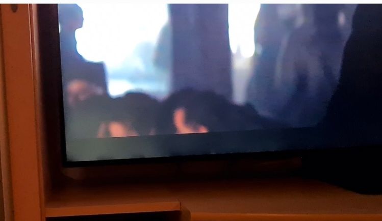

Nochmal zurück zu den weißen Flecken: Diese traten/treten bei mir nur störend bei bestimmten Situationen auf. Wenn z.b. bei Streaming in Pause oder Vor-/Rücklauf, wenn der helle "Zeitbalken" im Bild ist, oder in dunklen Scenen bei Netflix. Und auch nur im dunklen Raum. Nachdem ich ein wenig durch die Einstellungen durch bin, habe ich Lokales Dimming auf Hoch gestellt und nun sind die weißen Flecken in den dunklen Scenen verschwunden!

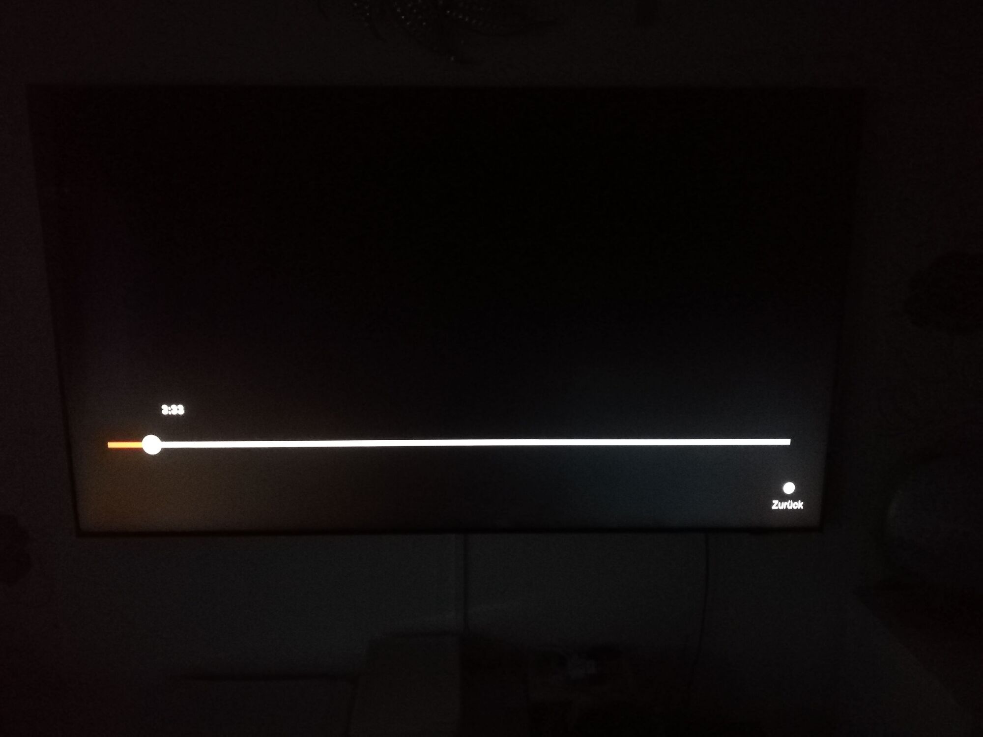

Hallo zusammen, ich habe den qn90a65 seit zwei Wochen und das gleiche Problem an den gleichen Stellen. Gibt’s was neues zu dem Thema, eventuell eine Stellungnahme von Samsung?
Bei mir gibt es keinen Unterschied, ob ich das Dimming auf hoch oder standard lasse. Nur auf gering wird es bisschen besser, weil das ganze Bild dunkler wird.

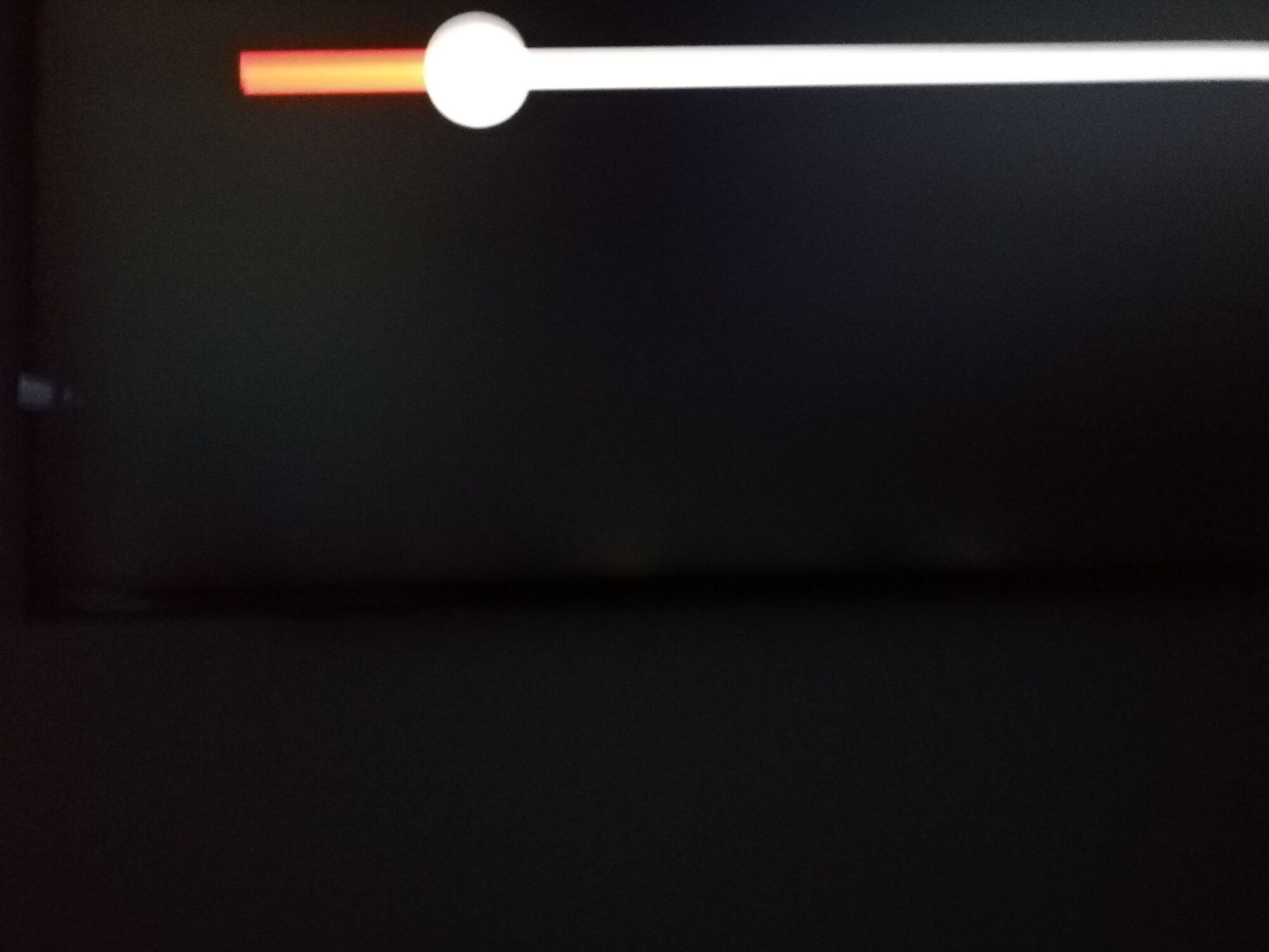

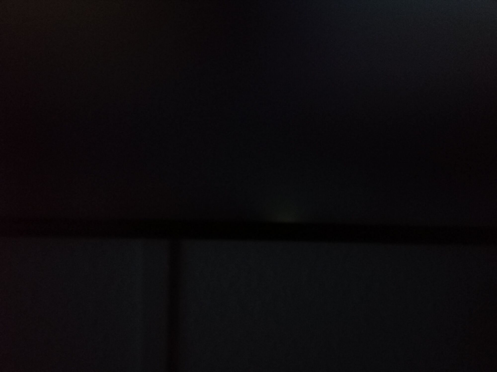

Es ist normal, da es ein ADS Panel ist. Durch App Overlays wie von Netflix, wird das Local Dimming ausgehebelt, um die Menüs zu überblenden. Im normalen Content wird man es abgesehen von Ausnahmefällen ( wenn helle Lichter in der Nähe dargestellt werden) so gut wie nie wahrnehmen können. Bei den ganz dünnen Balken von Serien oder Filmen natürlich öfters mal zu sehen hier und da, wenn helle Objekte darüber sind etc, aber trotzdem meist ok (die normalen Balken werden meist tiefschwarz dargestellt).
Transport bedingt können sich die Spannungen ungünstiger verteilen, aber genau an den Stellen ganz links und rechts ist es normal und auch am unteren Rand, was man aber so gut wie nie sehen wird durch das Dimming.
Man kann das an den Ecken minimieren, indem man mit einem Taschentuch (ohne Muster oder Riffel) oder Mikrofasertuch normal von der Mitte des Bildschirms zu der jeweiligen Ecke hinwischt und so die Spannung verteilt (klappt bei allen vier Ecken mit der Methode).
ADS Panels haben deutlich geringeren nativen Kontrast, aber dafür leuchtende Farben, kaum Ghosting, bessere Bewegungsschärfe und kaum Black Smearing. Bei VA Panels wird es etwas weniger Einleuchten sein, aber auch da sieht man es zwangsläufig, wenn es provoziert wird. Ich hatte beide Panelarten da und ich bevorzuge dieses hier (ADS), da es einem OLED deutlich näher kommt bezüglich Farben und Schwarz (durch eine dunklere Beschichtung im Vergleich zum QN95a).
Für alle die aufgrund dessen suchen. Es ist normal und bei mir genau an den gleichen Stellen! Konnte es durch oben genannten Weg allerdings sehr gut ausgleichen. Aber bitte nicht aufdrücken mit Kraft, sondern ganz normal, als ob man den Bildschirm reinigt.
