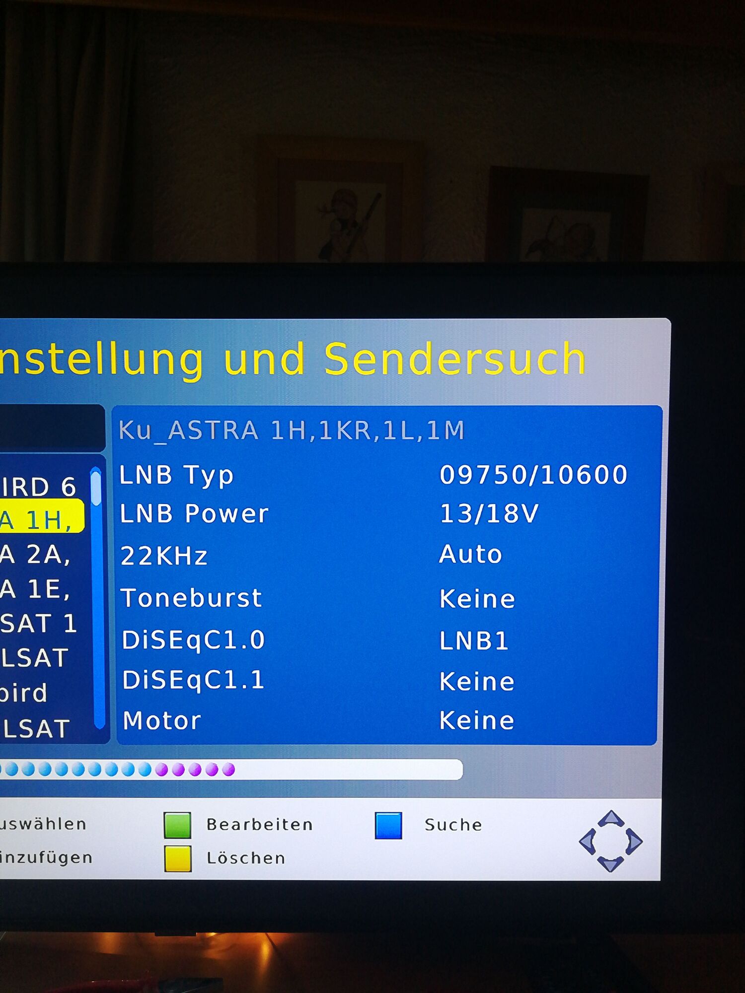

Hallo Community,
Der neue 7series UHD meiner Schwiegereltern hat keinen Empfang über das Sat Kabel. Ich kann nicht einmal im Menü irgendetwas auswählen, also er erkennt schlicht nicht das da ein Kabel steck. Ich habe das Kabel angesteckt und gemessen das vom DVB-S Anschluss 4,2 Volt ausgehen.
Hab dann das selbe Kabel an der selben Dose an eine alten comag Billigreceiver angeschlossen, dann das ganze über HdMi an den Samsung TV und es funktioniert einwandfrei.
Hat jemand eine Ahnung wie ich den TV dazu bringe das Sat Kabel zu erkennen?
Grüße
Danie
So sieht es aus wenn ich im Menü des alten Receivers bin

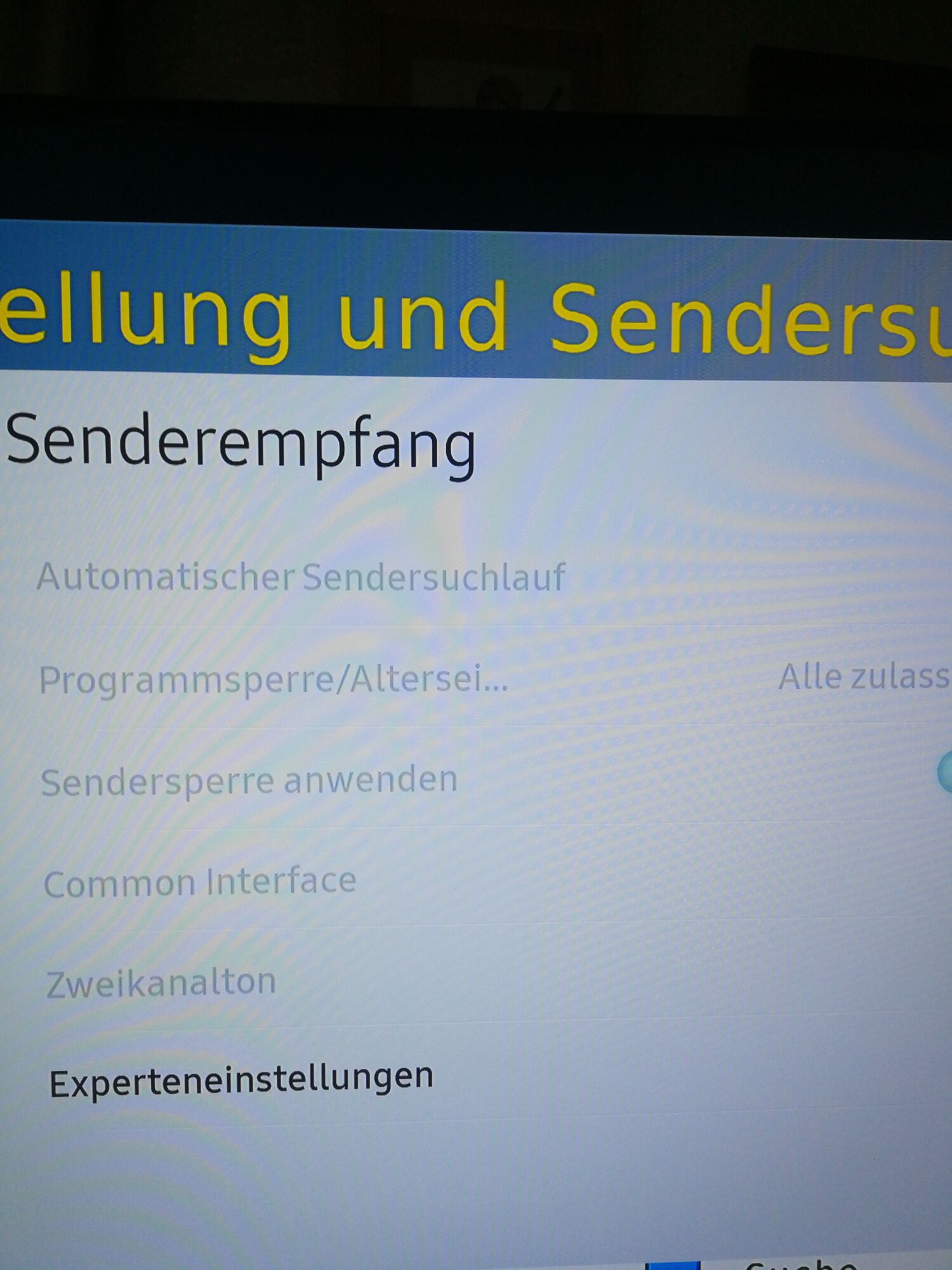

So sieht es aus wenn das Sat Kabel am TV steckt

Sat-Probleme aus der Ferne zu lösen ist immer schwierig, da die Fehlermöglichkeiten bei diesem Thema quasi unbegrenzt sind. In deinem Fall checke als erstes bitte mal folgendes: Hast du das Sat-Kabel am primären Antennenanschluss der Box angeschlossen? Weiterhin, ob die vorhandene Anlage evt. eine Unicable-Anlage ist.
