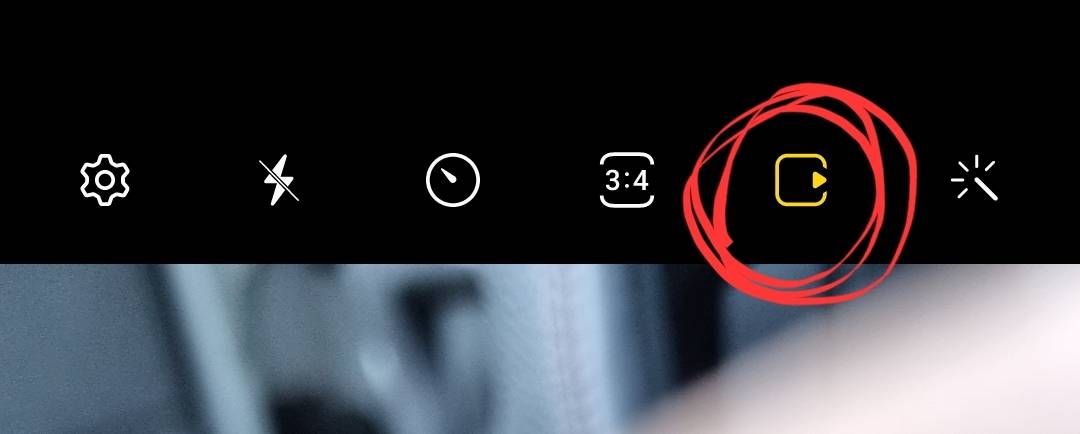

Ich habe jetzt, nachdem ich wieder dieses blöde Palim hören muss, obwohl ich nach Kamera-Reset zunächst das gewünschte Klick zurückhatte, rausgefunden, woran das liegt: Es ist die Bewegtbildaufnahme, also die Option, zu jedem Foto ein kleines Sekunden-Video mitzuspeichern. Aktiviert man das, macht's statt Klick eben Palim.

Danke für Deinen Lösungsweg. Ich hatte das Problem auch, bei meinem neuen Samsung Galaxy S22 Ultra. Ich habe schon zweimal die Kamera zurückgesetzt und hab mich immer gewundert warum es dann kurzzeitig funktioniert hat - bis ich wieder die Option eingeschalten habe, wo die kleinen Sekunden-Videos zu den Fotos gemacht werden. Da war dann wieder das "Palim" statt dem schönen "Klick-Geräusch". Finde es eigenartig, dass es dafür keine eigene Einstellung gibt, damit man sich den Auslöseton selber auswählen kann.
Hatte dasselbe Problem habe die Einstellungen der Kamera zurückgesetzt und dann hatte ich mein Klick Verschluss Geräusch der Kamera wieder.
Als ich dann aber wieder die Bewegungsaufnahmen aktiviert hatte bemerkte ich dass sich der Ton änderte.
Also bei Foto oben rechts bewegungsaufnahme deaktivieren dann sollte es funktionieren
Bewegungsaufnahme für Fotos deaktivieren/ausblenden
